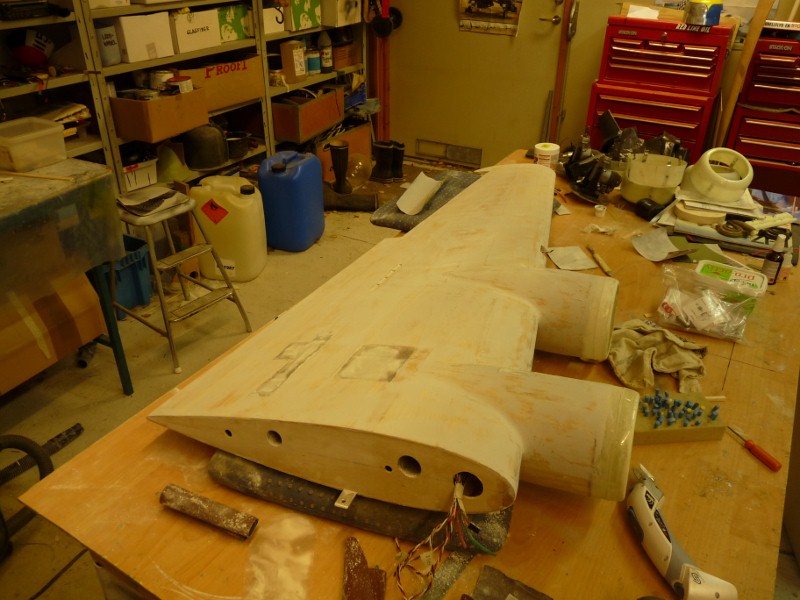

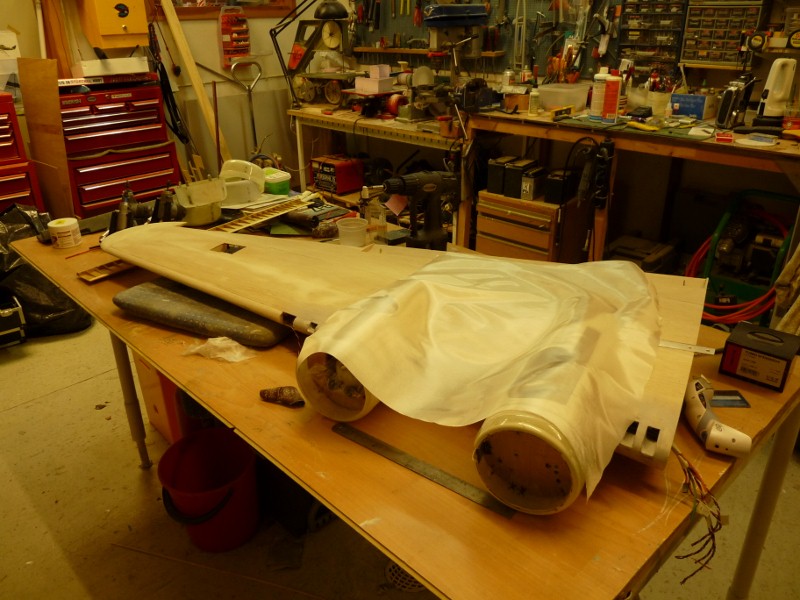

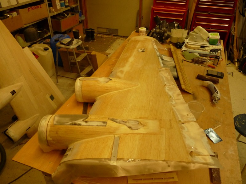

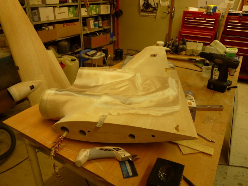

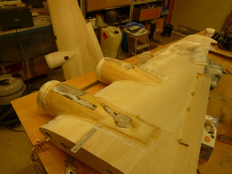

      Ytterligare ett steg närmare slutet.

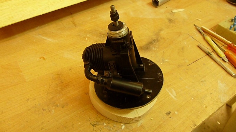

      Vingarna har blivit glasade med 50 gr. väv + epoxy. Motorerna har fått lite svart värmeavledande färg. Återstår nu att glasa kroppen samt göra pluggar till kulsptrutetornen och glasnosen.

                Ingen som tänker fråga varför spisarna är svarta? Han e listig som Pennti Varg den där farbrorn..:lollypop:
                RCV:na behöver det..

                    Värmeavledning
                    Varför e moroterna svarta ?? :sarcastic:
                    Anledningen till att jag målar dom svarta är för att svart avleder värme betydligt bättre än en omålad alum.topp, i bästa fall upp till 15% högre avledning.
                    Även inom fullskalaflyget så föredrar man svarta cylindrar och oljekylare när det gäller luftkylda kolvmotorer.
                    Kolla även under huven på din bil vad det är för färg på kylaren. Kolla även tanterna i Iran o Irak !
                    Hoppas att du är nöjd med svaret.

                        Får man fråga vilken färg som används till detta? Det blir ju rätt varmt menar jag...

                            Färgen tål 4-500gr. så det är inget problem. I mitt fall så har jag använt mig av Hagmans fabrikat.
