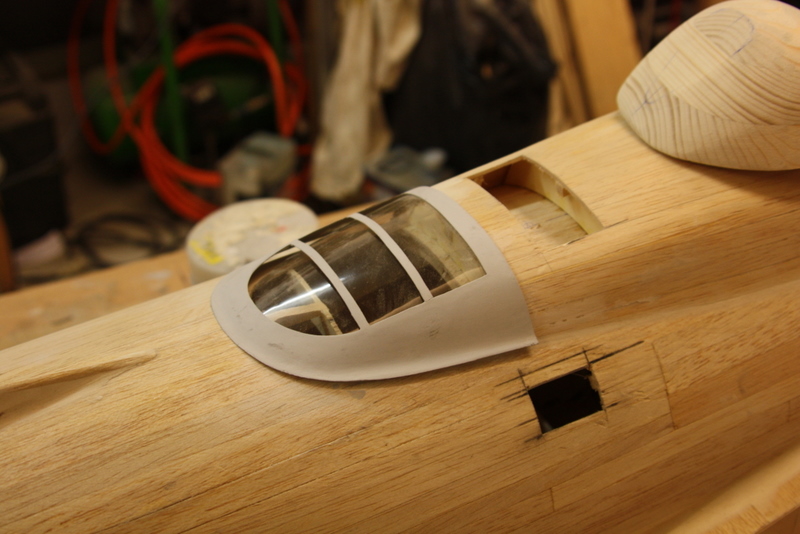

                #67
                B-17
                B-17 har rört på sig lite igen !

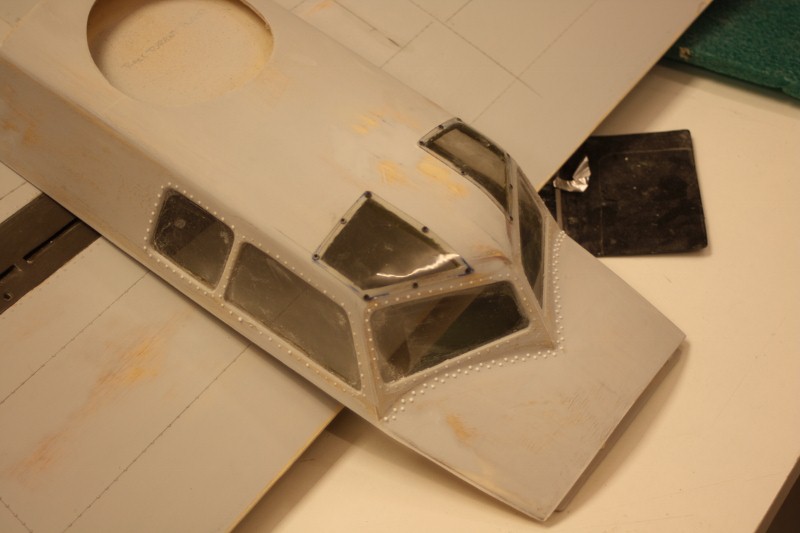

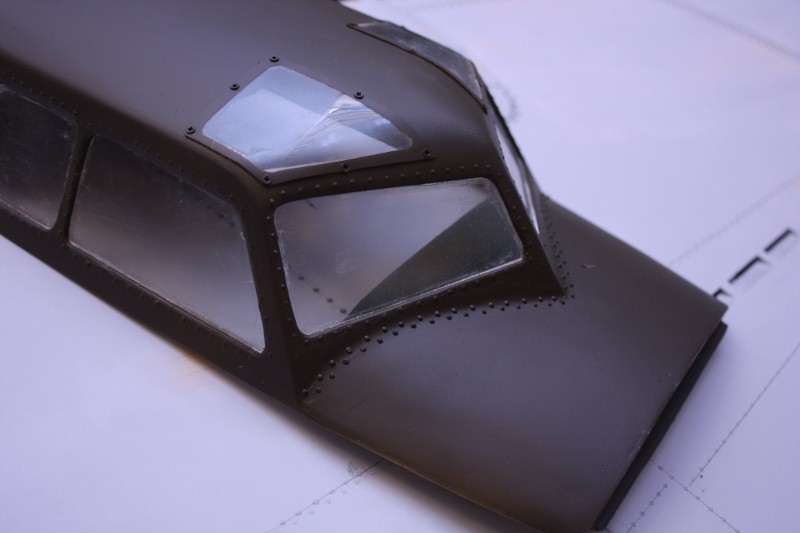

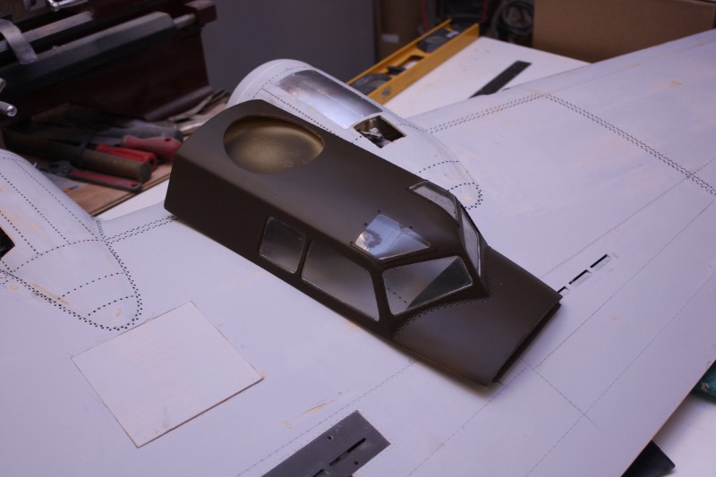

                    #69
                    B-17
                    Cockpit klar med nitar rutor o lite färg !
                    • ivve

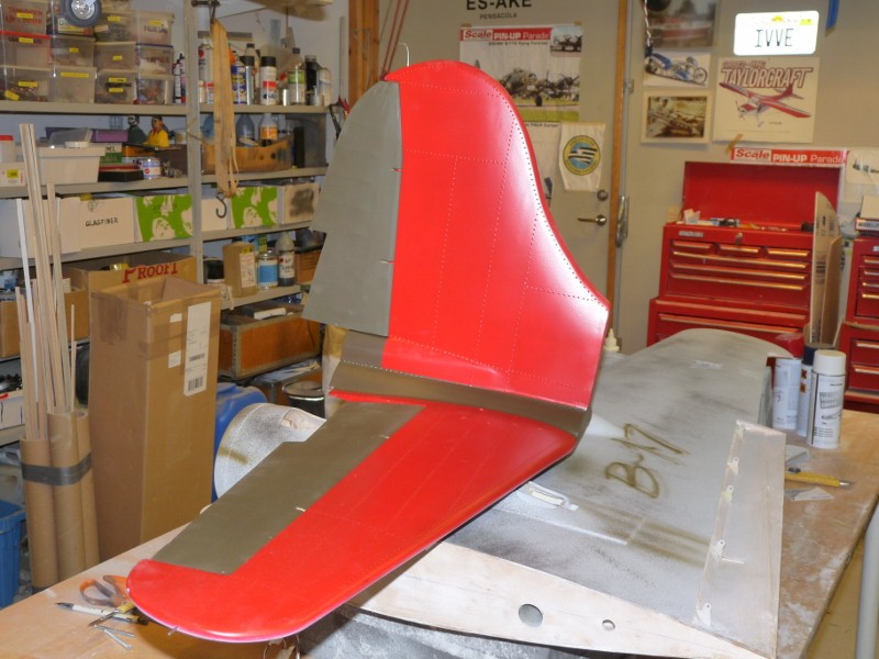

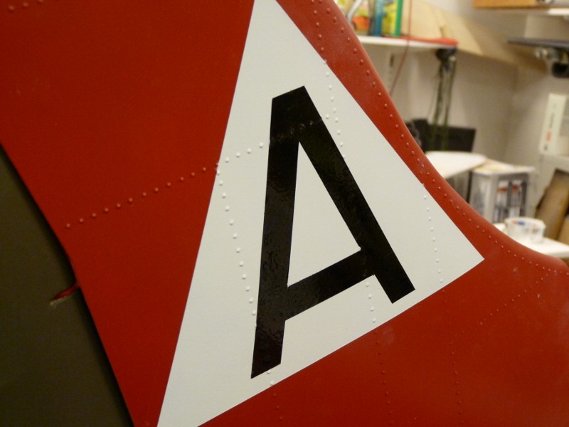

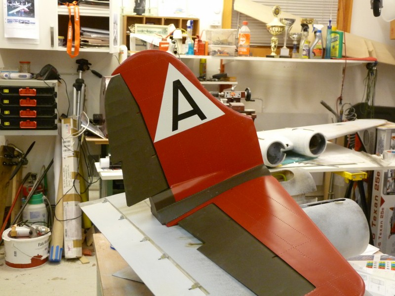

                            #73
                            B-17
                            Så blev det lite mer färg på fena o stabbe i förbifarten !
