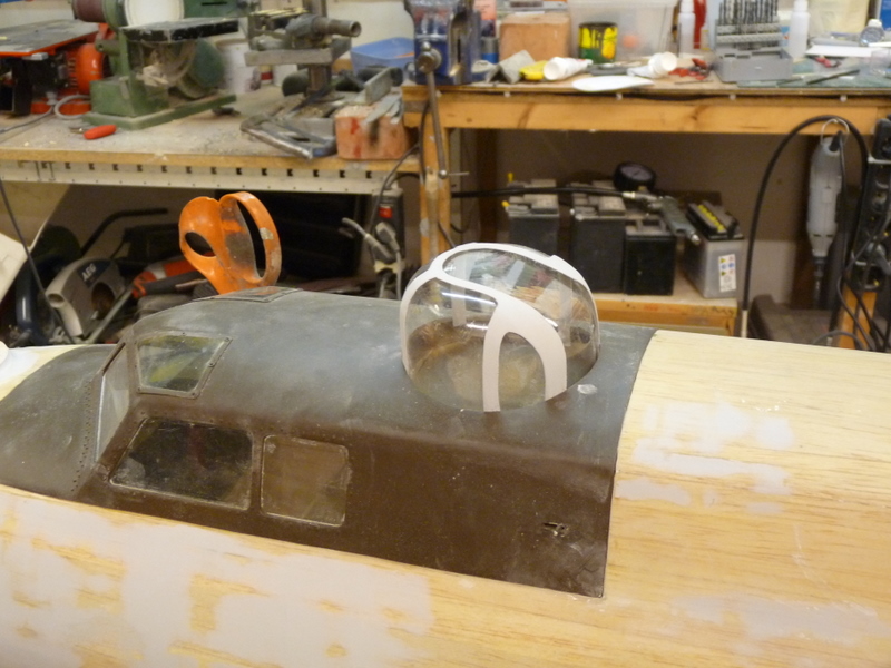

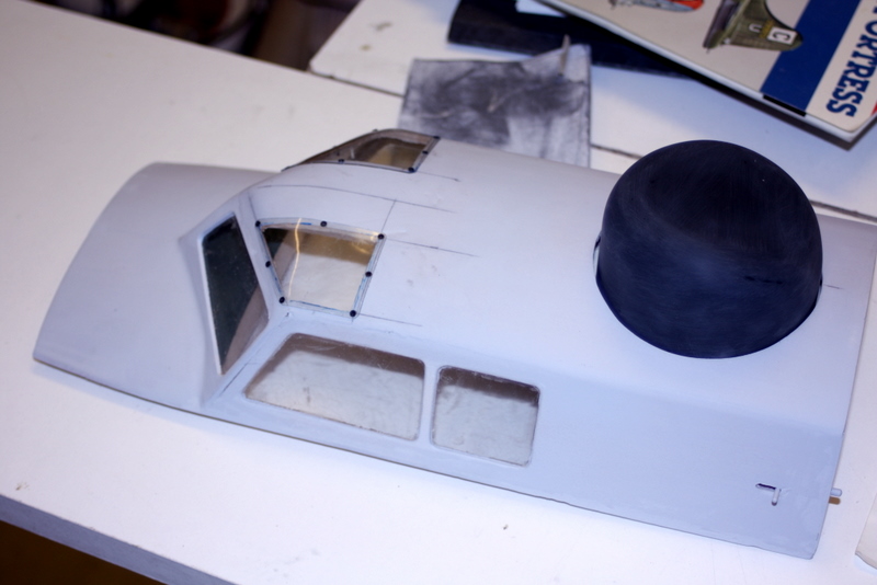

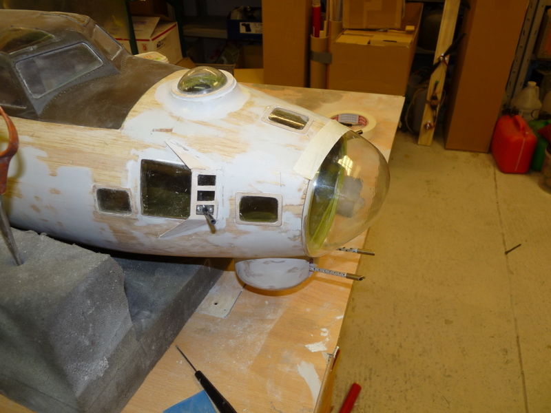

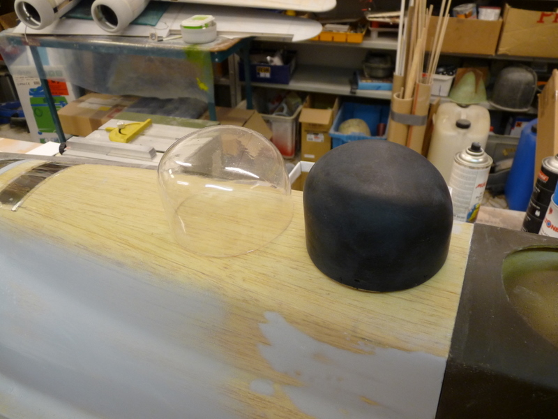

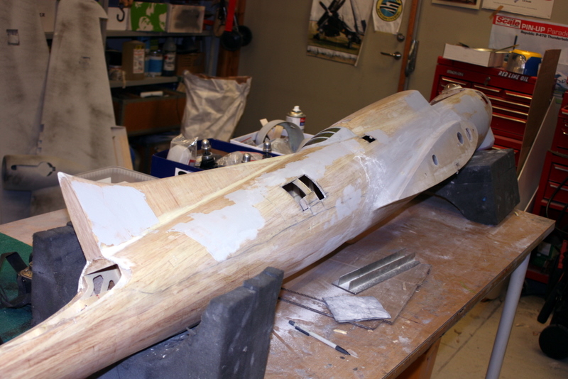

          B-17

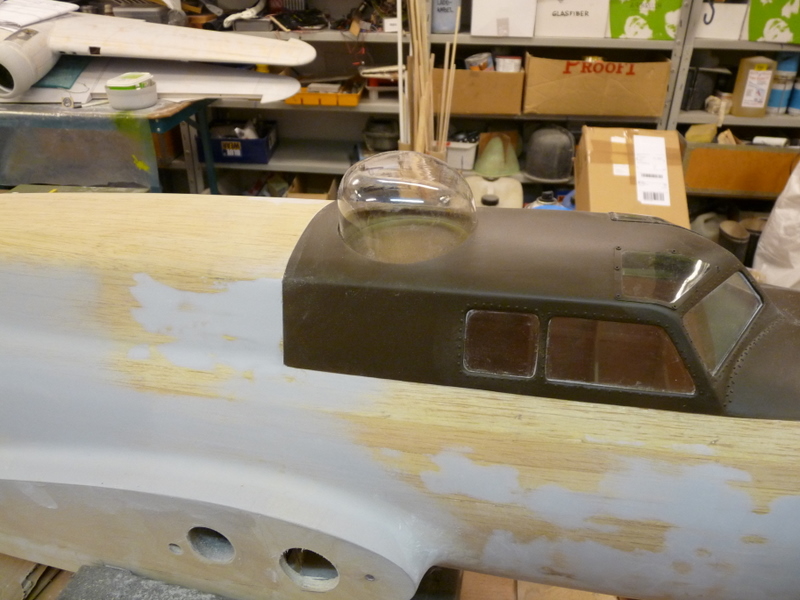

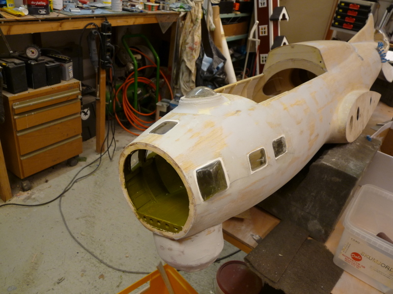

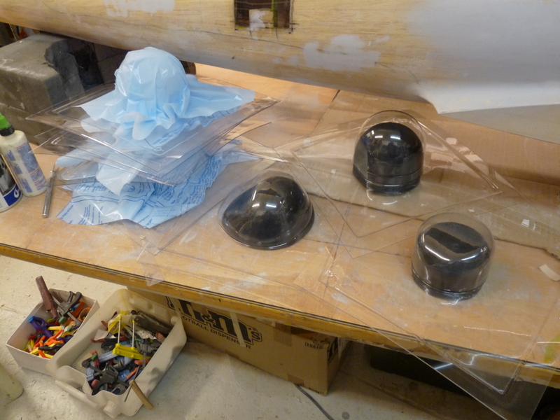

          Så har det då blivit lite till gjort. Lämnade mina trämallar till modellsnickeriet här i Norrtälje för vacumformning av glaskupolerna .
          1 mm plexi, blev mycket bra !
          Alla andra fönster har jag format runt hårdträpluggar med hjälp av värmepistol.
          Vad som nu återstår är lite mer finspackling av kroppen samt grundning av densamma. Sen så är det bara att blåsa på lite färg o markeringar .
          Räknar med provflygning till våren !

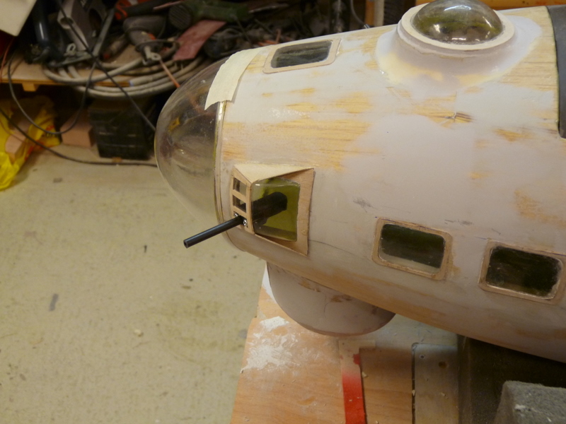

            Hur gör du när du bygger kulsprutorna? Eller köper du färdiga byggsatser? Skulle vara kul att veta.

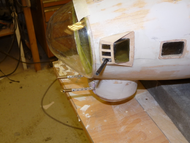

              Kulsprutor
              Mycket stiligt, Ivve.
              Det blir inga märkvärdiga grejer. Lite trä o rör bitar bara. Det enda som syns är ju själva piporna så det behöver inte va så väldigt detaljerat tycker jag.

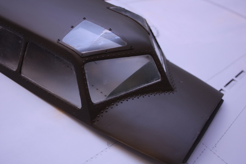

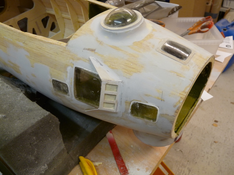

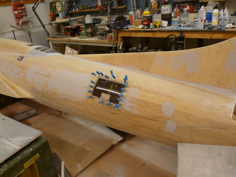

                #82

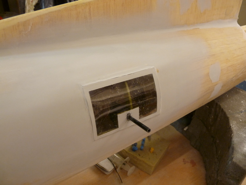

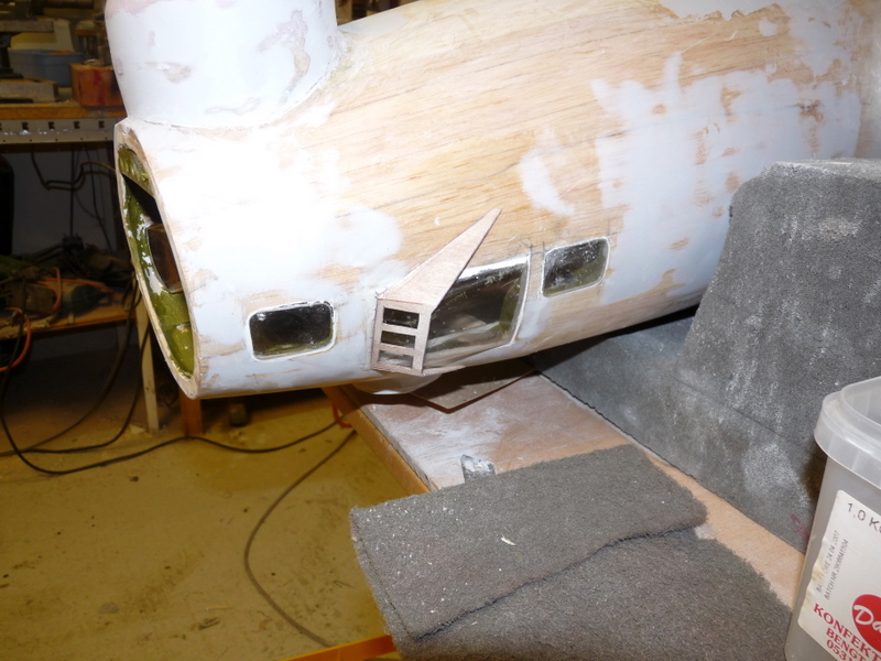

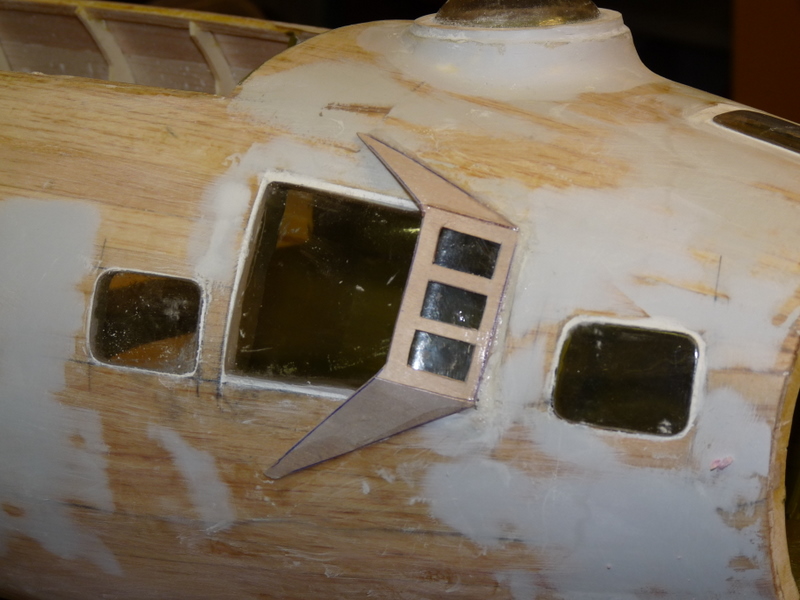

                B-17
                Lite mer detaljer på plats.

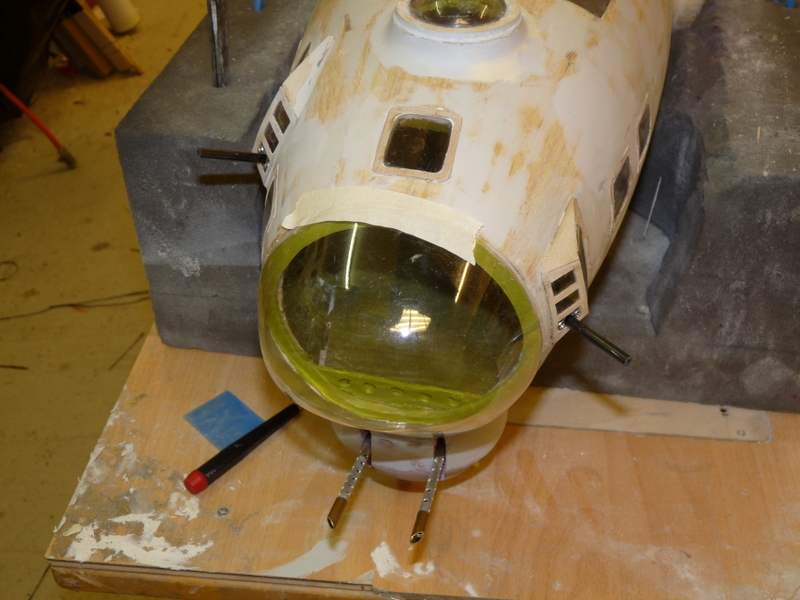

                        Lite kulsprutor

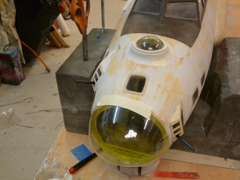

                        Så har det då blivit lite till gjort på B-17.

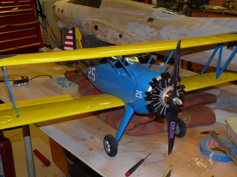

                        Lite kulsprutor här o där. Har även skaffat en "scratchbyggd" Stearman, byggd av en kille i China som faktiskt ser riktigt bra ut. Ungefär samma skala som B-17.
                        Bokis har lovat att spaka den i rote med min B-17 till sommaren..
                        Kan bli spännande !

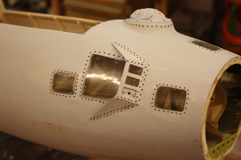

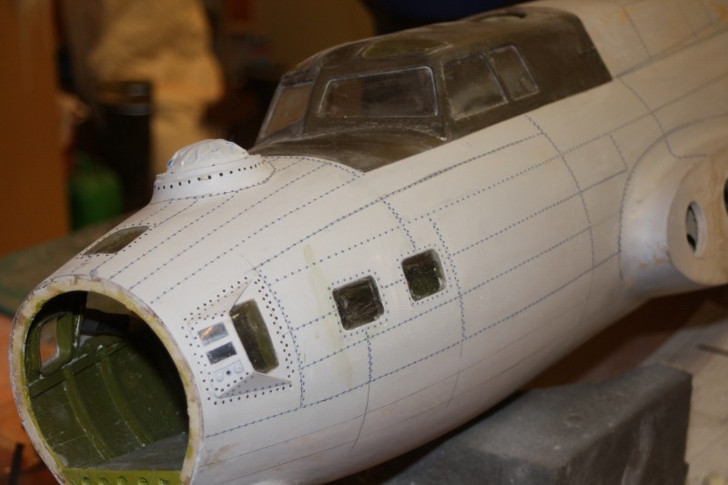

                              #89

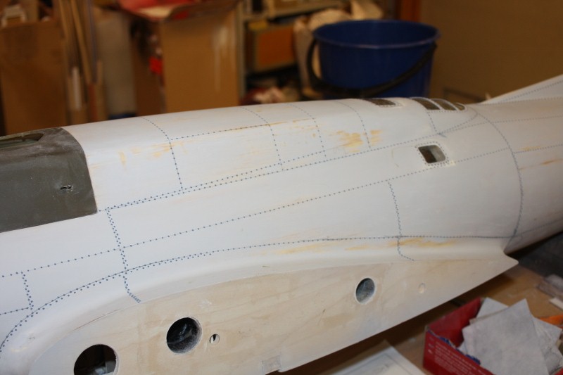

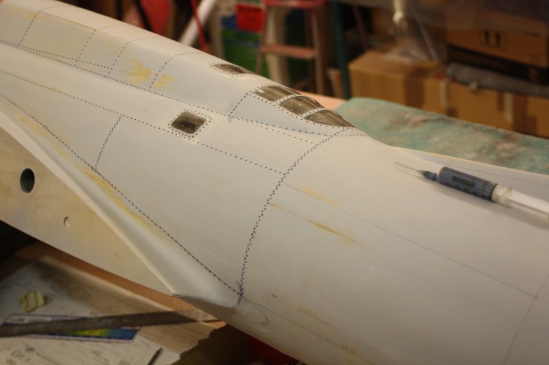

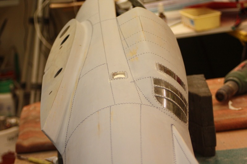

                              B-17

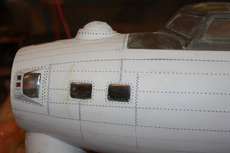

                              Lite mer nitar har tillkommit sen sist o mer skall det bli !
