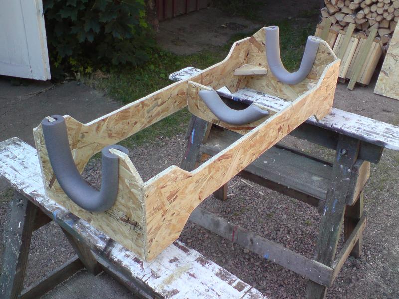

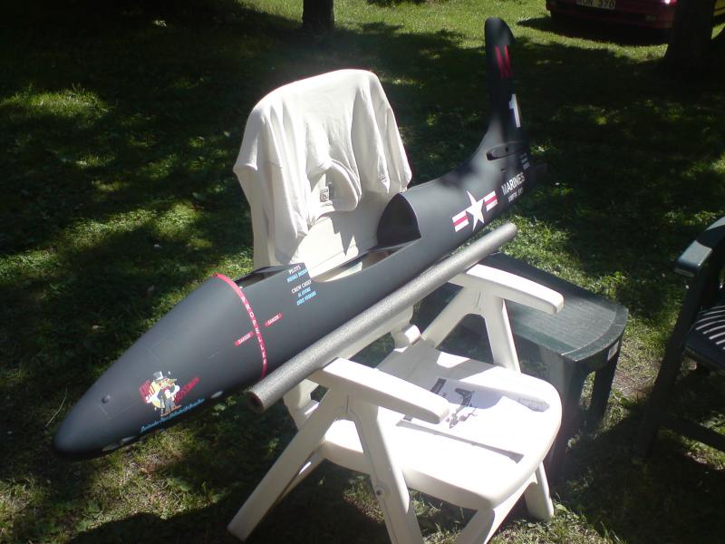

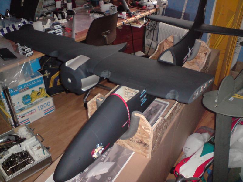

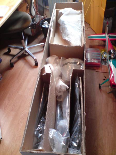

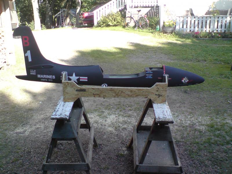

    Först o främst så blev det lucköppning o sen pilla på alla grejerna som låg i kartongen:sarcastic: Sen insåg jag ganska snabbt att jag behöver ett ställ att ha kroppen till modellen i både när jag bygger o när jag fraktar den, så det var där det började.
    Efter bra svar från bla Ompa i en annan tråd där jag frågade om D-sub så blev det även en sådan för att koppla ihop kroppen och vingen på ett smidigt sätt utan att ha en himla massa sladdar. När kontakten redan var klar och lödd så kom verkligheten ifatt mig och sa att det inte behövdes 8st sladdar ut ur vingen, det räckte med 5st..... 2st till klaff (4st servon, men 2st y-kablar) 1st till skev (y-kabel även där) och sen 2st till gas-servona... Så den 25-poliga D-sub jag redan hade kunde bytas ut mot en 15-polig istället.... *suck*
    Idag blir det till att börja limma o stifta fast en massa gångjärn sen ska jag o Slammis o Qrt åka till Hultsfred o flyga, så det blir inte så mycket bygga idag, men jag ska ta det jag hinner
    Här kommer några bilder i alla fall

        Tjenare Per,
        Kul att se att Du skall köra igång bygget av Tigercat:en nu, den kommer att bli helgrym! Spännande med 2-motorigt!!
        Oerhört snygg vagga Du fick till också, ser ut som om Du jobbade lite mer med den än jag gjorde med den jag har till Yaken..
        Kommer att följa denna tråd med stort intresse, ha det så kul under byggets gång!
        • qrt
          • 237
          Äntligen Per, det var ruskigt vilken vagga du fick till :sarcasticet finns inget som hindrar att du/vi löder ihop ett nytt set med en 15-polig d-sub. Det blir lite smuttare och det finns ju fortfarande att ta av på kablarna. Ser fram emot att käka hembakat i e.m. och jag hoppas att det kommer mer bilder inom kort :thumbup:

                  För att få flika in lite här igen. Gillar skatpt din vagga till modellen. Själv har jag några olika i blå fregolit (markisolering). Funkar utmärkt på byggbordet, men är tyvärr lite för lätta när man transporterar modellerna i bilen. Dom välter lätt då modellen oftast är bra mycket tyngre.
                  Jag kommer defenitivt efterapa din vagga. Den har ju klass :fans:
                  • Per P
                    • 1286
                    Ompa, du får flika in hur mycket du vill! Kul också att du gillar vaggan! Jag kommer förmodligen vilja ha nåt gott råd eller så under byggets gång, o då får du gärna flika in =)

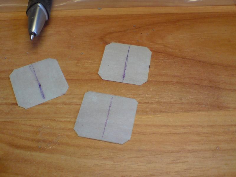

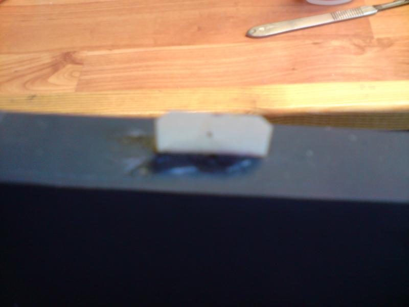

                              Så har jag nu äntligen börjat med själva modellen :icon_pidu:

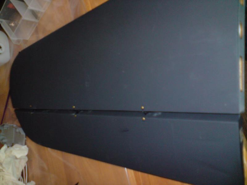

                              I förmiddags innan jobbet limmade o stiftade jag alla gångjärn till skev o höjdroder. Skulle precis börja då kattan kom in i rummet o började jama som tusan.... Kan tilläggas att jag har mitt byggrum hemma hos föräldrarna då jag bor i en 2a på 4e våningen (ingen hiss ens) så har jag mina flygplan hos dom istället. Plötsligt var det väldigt många katter i rummet... en Tigerkisse, en kattmamma o 3st kattungar. Kattan födde kattungar i garderoben i mitt byggrum :sarcastic: Så om någon skulle vilja ha en kisse när de är gamla nog, så säg till.
                              Hursom, så när alla gångjärnen var klara så monterade jag ihop halva vingen, så jag skulle kunna passa in gångjärnen till klaffarna. Sen var det dags o åka till jobbet... men men, det är ju alltid en början :lollypop:
                              Här är några bilder också, för ju inte glömma det... Eftersom katter är människans bästa vänner så blev det en bild på dom också
