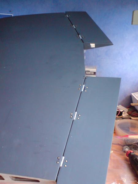

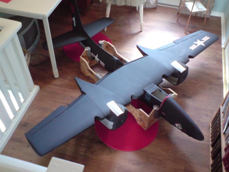

          Idag blev jag klar med gångjärnen i vingen. Klaffarna är nu på plats, så nu är det bara sidrodret kvar sen är jag helt klar med gångjärnen :th_o:

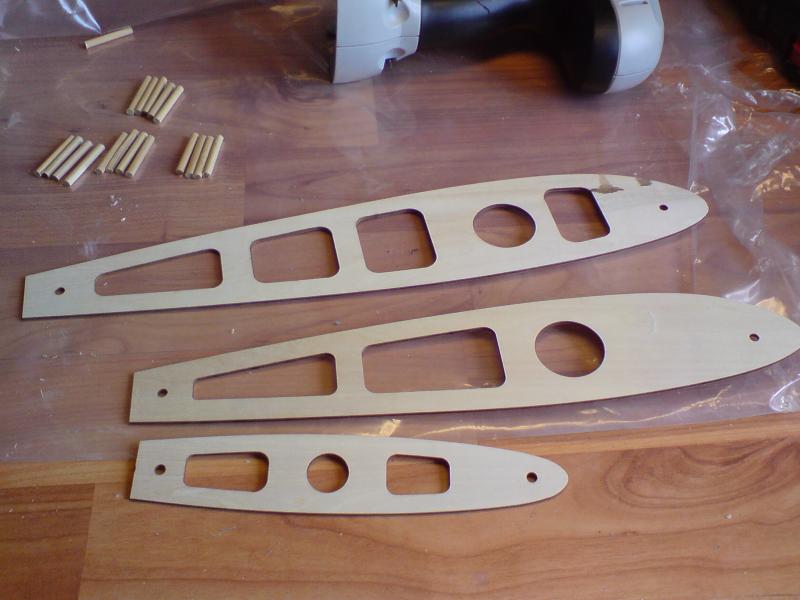

          Vingen kommer i 5 delar. Mittdel, motorpodar och yttervingar. För att varje del ska passa korrekt mot nästa del får man med mallar som visar var man ska borra in styrstiften. Mallarna är helt enkelt en sprygel som man trär på på vingröret och sen borrar man. Jag gjorde det, och kunde sen montera ihop vingen. Jag har inte limmat ihop något än, men nu när vingen satt ihop kunde jag börja mäta lite på hur långt jag ska förlänga sladdarna till alla servona.
          Imorgon blir det till att förbereda servoluckorna och förlänga alla sladdar på servona.
          Här är några bilder från i förmiddags =)

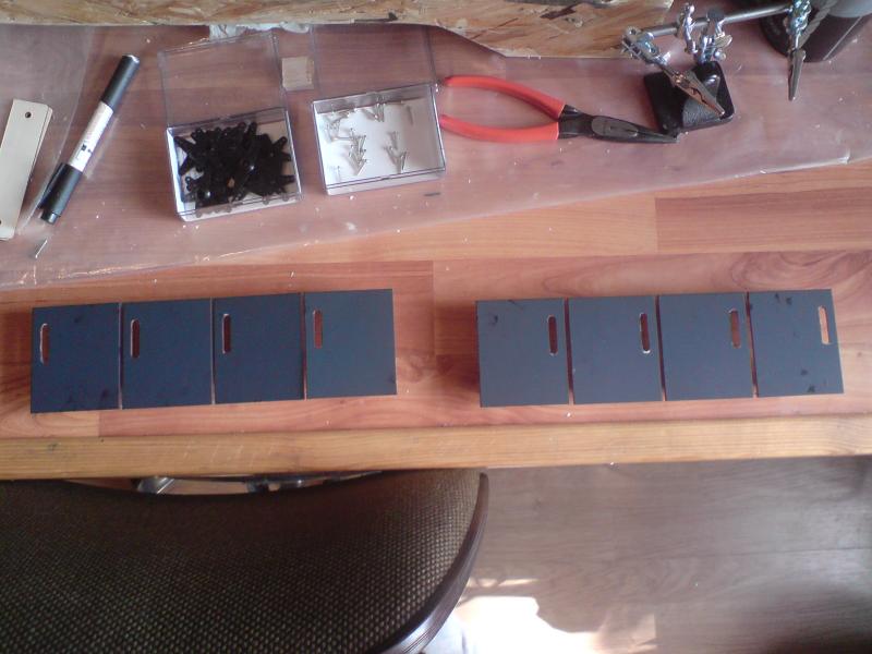

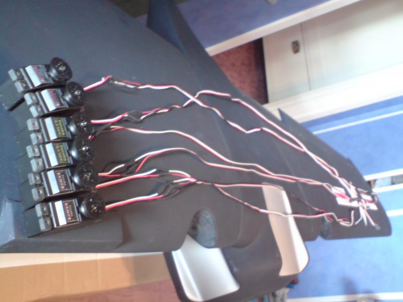

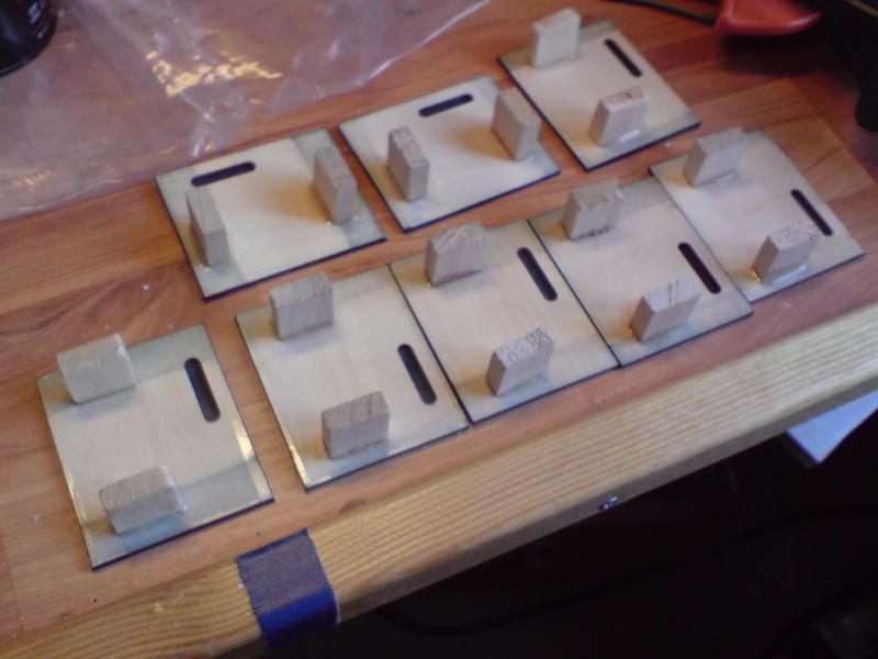

              I förmiddags var fick jag en hel del gjort på kissen. Jag började med att ta fram alla servoluckorna och limma fast de klossar som servona ska skruvas i sen.

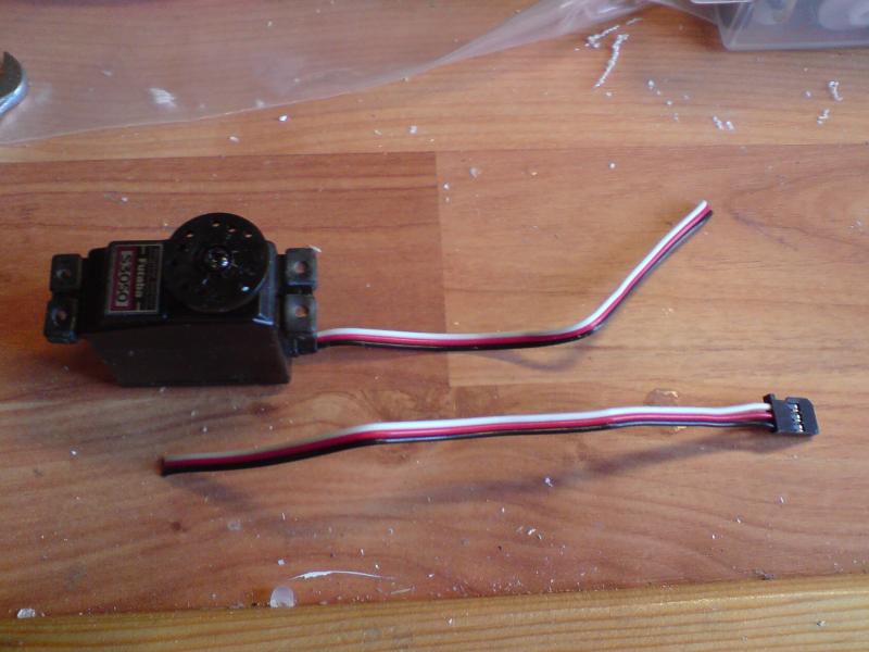

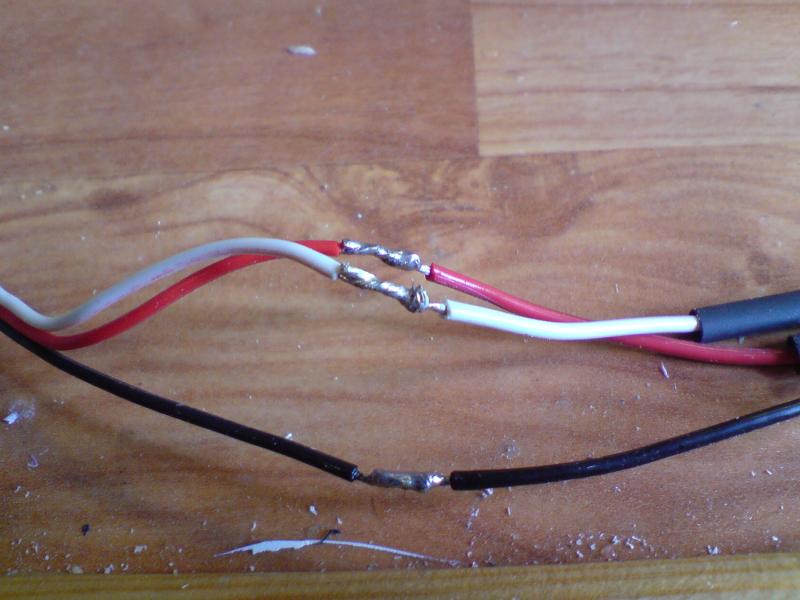

              Sedan var det dags att börja plocka fram några servon och förlänga sladdarna. Jag vill helst inte använda lösa förlängningskablar, så det blev till att löda istället:th_o: Det tog en bra stund, men lödningarna blev riktigt bra, och jag har krympslang över varje lödning. Nu är alla servosladdarna förlängda utom de till de 2 innersta klaffservona, det ska förhoppningsvis räcka med Y-kabeln till dem:sarcastic:
              Imorgon är jag ledig hela dagen, så då blir det förhoppningsvis lite mer effektiv tid till Tigerkissen:lollypop:

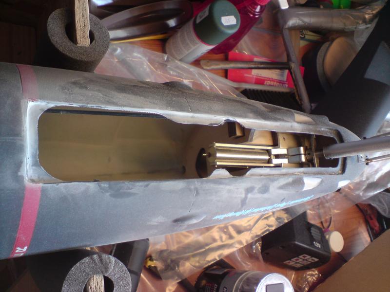

                      Bygganvisningen följer jag, men inte ordningen i den :sarcastic: och jag var nyfiken på hur de infällbara ställen såg ut utanför påsarna, så likt ett barn på julafton rotade jag ur dem ur kartongen och skruvade ihop dem lite provisoriskt. Sen när jag väl kommit så långt, så skruvade jag fast huvudställen på sina platser i motorpodarna. Nosstället satt jag bara o tittade på en stund o beundrade mekaniken innan det också skruvades fast i modellen:th_o: Jag har inte dragit åt grejerna än, bara "provmonterat" :man_in_love:
                      För att få ner nosstället i kroppen fick jag ta ur hålet i kroppen lite med dremeln, men sen blev det alldeles kanon.

                      Tog inte så många bilder idag, men här är en bild på provmonteringen av noshjulet efter slipning i kroppen.

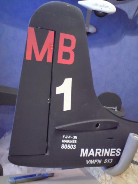

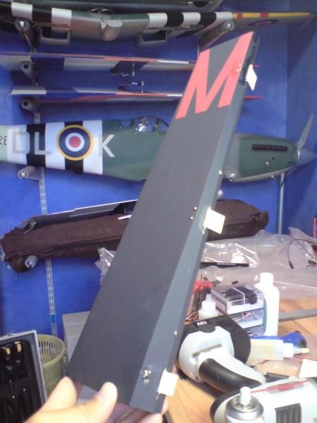

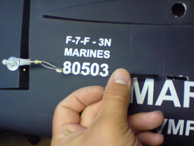

                                Idag har jag inte jobbat så mycket med kissen, men har i alla fall fått dit sidorodret och fått dit vajrarna i bakänden. Enligt instruktionen skulle sidorodret sitta med ca-gångjärn, men jag satte dit "riktiga" gångjärn istället. Sen borrade jag hål för gängstången/roderhornet som ska vara till vajerstyrningen. Stången som var medskickad var det dock något fel på gängningen på för inga muttrar passade på den, så den blev ersatt med en bit gängstång från ClasOlsson istället o det funkade kanon:icon_pidu:

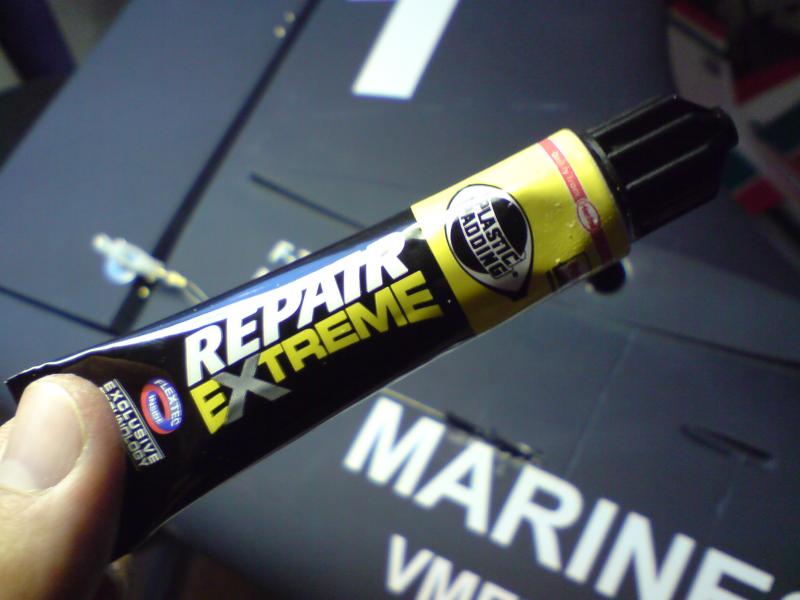

                                Då jag har tänkt köra sidoroderservot på y-kabel tillsammans med styrningen av noshjulet så måste något av dem reverseras på något sätt, detta blev genom att korsa vajrarna till sidorodret, så jag mätte en del innan jag till slut tog upp hål för vajrarna i kroppen. I hålet ska man sedan sätta en bit plaströr som är medskickat. Man ska egentligen limma röret med epoxy, men jag använde ett 1-komponentslim som en klubbkompis limmar det mesta med och som faktiskt visat sig vara riktigt himla bra särskilt till fönsterrutor då det är flexibelt och sitter som själva f-n. Snabbt torkade det också, så röret satt fint efter några minuter.
