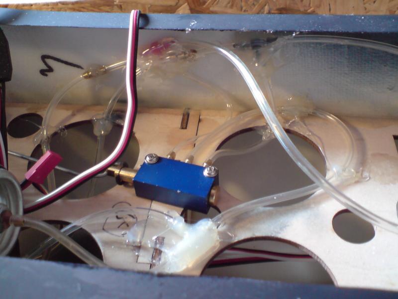

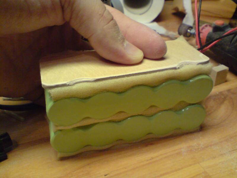

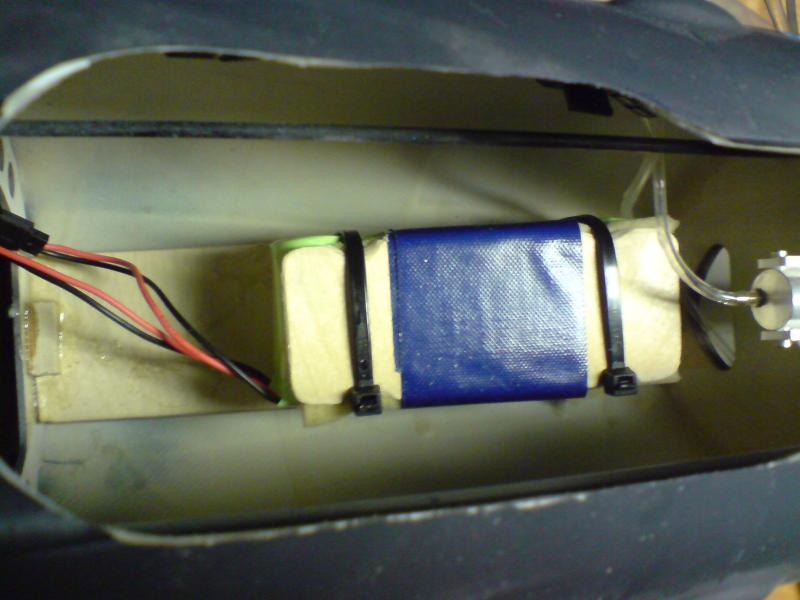

          Idag har jag varit lite småduktig när det gäller bygget av kissen. Har tänkt fram o tillbaka ett tag vad gäller avvägningen av modellen. Tänkte vänta med att montera i ackarna, men det sket sig. Idag monterades de, och egentligen var min lilla utmaning att komma på ett bra sätt att montera dem så långt fram som möjligt i modellen. Lösningen dök upp helt plötsligt i skallen på mig, så det blev till att snabbt skrida till verket innan lösningen löstes upp i skallen:vroam:

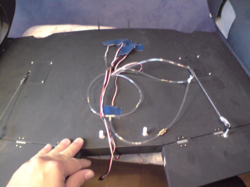

          Dagens bygge började dock inte riktigt där, utan började med att min trogna vän smältlimspistolen fick göra en insats på alla luftslangar som hängde o slängde i modellen. Kul med smältlim..... det återfinns lite här o var på mina modeller :th_o: Allteftersom värmen steg i smältlimspistolen kröp smältlimsfanatikern i mig sakta fram, o snart var varenda slang smältlimmad så att de inte kunde röra sig eller ligga o skava någonstans.

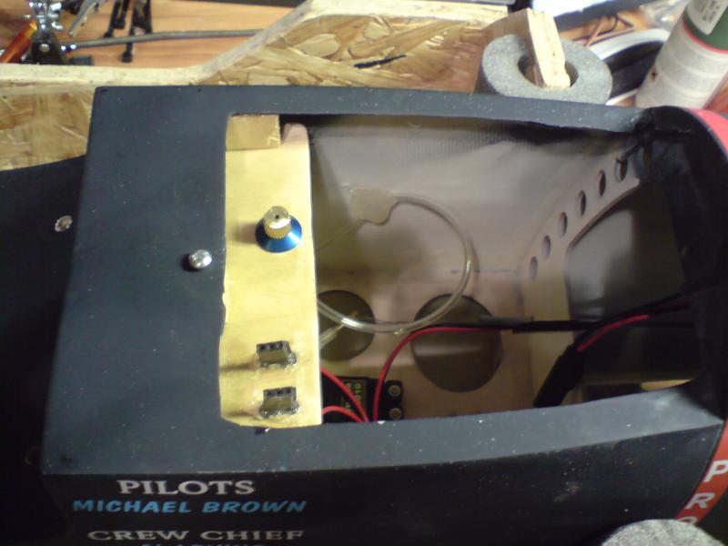

          Ett bra tag funderade jag på hur jag på ett snyggt o enkelt sätt skulle kunna fästa upp ladd-sladdarna från strömbrytarna så att de inte bara låg lösa o kanske skulle kunna trassla in sig i exempelvis servot till noshjulsstyrningen. Resultatet av denna fundering vart en liten platta som jag monterade i modellen under piloten. I samma platta monterade jag påfyllningen av tryckluft för landningsställen.

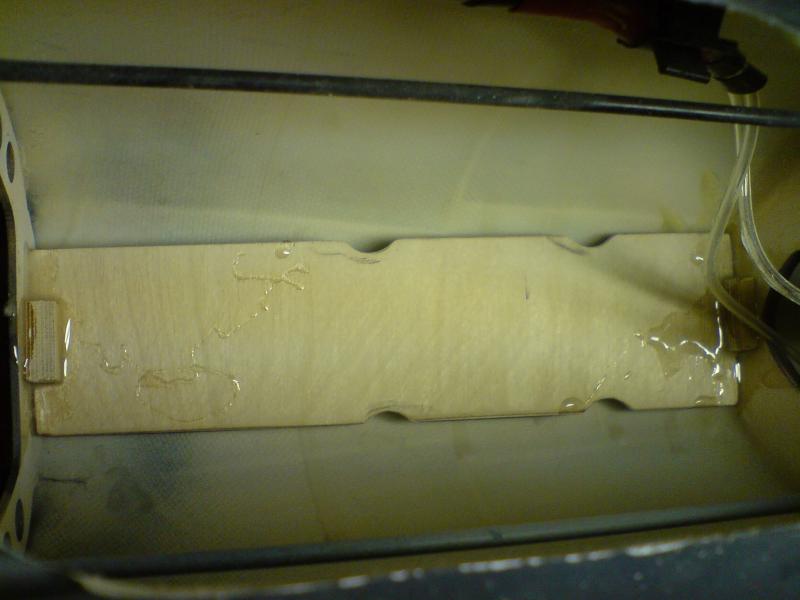

          När plattan var på plats var det dags att fortsätta där jag började det här inlägget; nämligen med ackarna. Jag sågade till en plywoodplatta som jag limmade fast mellan noshjuls-spantet och det bakom. Plattan limmades så den låg några millimeter från kroppen. På så sätt blev det enkelt att fästa ackarna med buntband. Ackarna skulle alltså monteras ovanför noshjulet (i infällt läge) så jag kollade ett par gånger att det verkligen fick plats innan jag började montera ackarna. Väl på plats satt de alldeles perfekt, och noshjulet hade god marginal. Nu kunde jag ju inte låta bli att kolla så att strömbrytarna och min DualPowerSupply fungerade. Allt kopplades in. Acktestaren fick agera mottagare, och allt fungerade! Skönt!:lollypop:

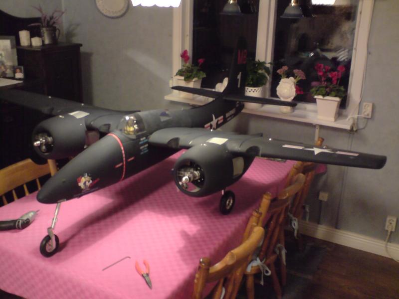

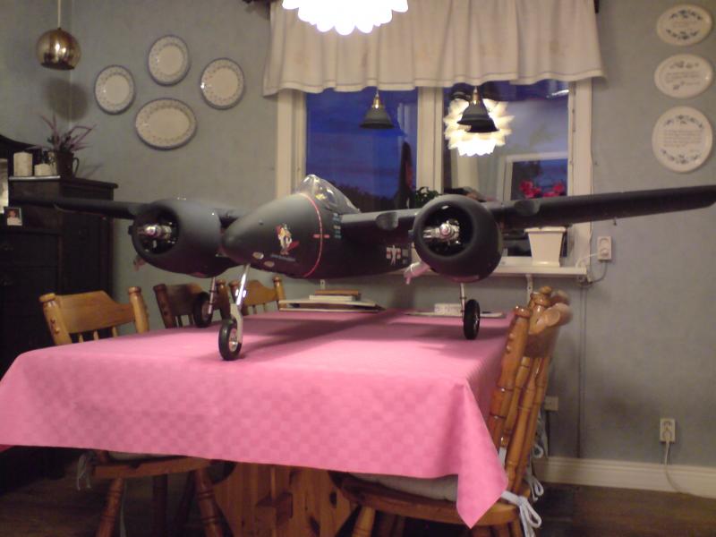

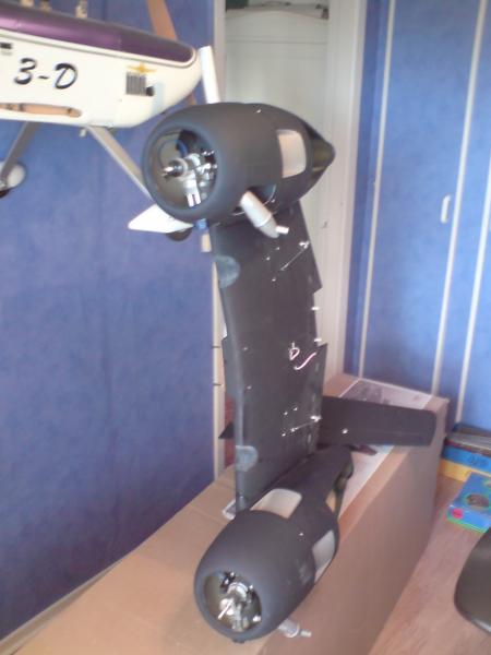

                  Nu börjar slutet på bygget/monteringen närma sig. Idag började jag med att limma klossarna till infästningen av motorkåporna, sen blev det till att mäta en del och markera lite här o var så motorkåporna monterades rakt. När kåporna var på plats åkte epoxin fram, och motorpodarna limmades fast på mittdelen av vingen. När limmet torkat till drog jag med viss möda fram sladdarna från gasservona och slangarna till landningsställen till mitten på vingen. Huvudlandningsställen monterades, och jag kopplade ihop de bägge sidorna och provtryckte sen med kompressor för o se så att jag fått ihop alla slangarna rätt. Vore ju lite dumt om det ena stället fälldes in o det andra ut :sarcastic:
                  Yttervingarna monterades, och ännu tajtare var det nu att få fram sladdarna inuti vingen :girl_cray3: Så fort sladdarna var utdragna i mitten av vingen åkte återigen epoxin fram. En stund senare var alla 5 delarna av vingen limmade till en del. När limmet torkat till kunde jag nu inte låta bli, utan nu när modellen för första gången kunde stå på egna ben så fick den det. Monterade ihop den på köksbordet, men det var på gränsen att den fick plats där:sarcastic: Det sista jag gjorde innan jag plockade ihop modellen på bordet var att koppla in alla servona i mottagaren via D-sub:en och kolla så att alla servona fungerade. Det gjorde de, så jag satte ihop alla kontakterna med krympslang, för nu ska de inte plockas isär nåt mer!
                  Modellen ska förvisso vägas av med ställen infällda, men det här gav ändå en liten fingervisning av hur det stod till med tyngdpunkten för tillfället. Den fick helt enkelt inte vilja ställa sig på ändan nu, för då skulle det behövas väääldigt mycket bly i nosen. Till min stora glädje stod den stabilt på alla 3 ställen utan att vilja tippa bakåt :icon_pidu: Bly kommer det att behövas, men hur mycket återstår att se när jag är helt klar med ALLT annat på modellen. Mycket nöjd med dagens arbete plockade jag ner katten från bordet och tillbaka på byggbordet. Fortsätter imorgon:lollypop:
