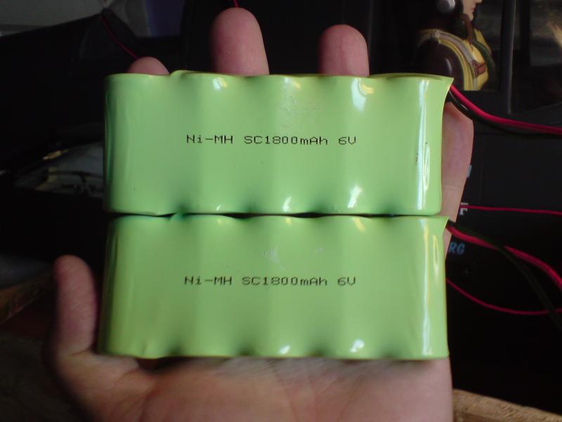

        Om tillfälle ges imorgon (högst troligt) så tänker jag påbörja montering av motorerna i Tigercat:en. Ska bli riktigt intressant att se hur det ser ut när allt är på plats, men mest nyfiken är jag på att se var tyngdpunkten hamnar, och hur mycket vikt jag kommer få lasta med för att få den rätt. Kan nämnas att det inte kommer lastas så mycket bly i den här maskinen. Behövs det mycket vikt i nosen så blir det dubbla mottagarackar istället, och det blir definitivt inte LiPo, utan det blir NiMh.

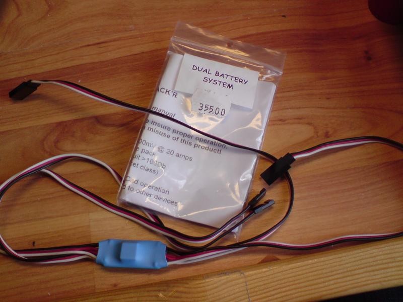

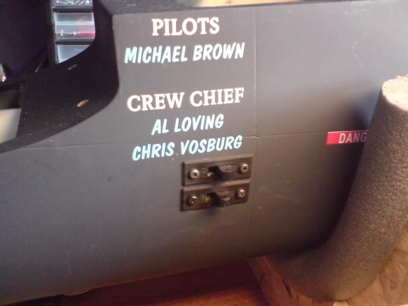

                Först kom det ett paket från Aircpro (tack för snabb leverans Håkan) med mina ackar och en DualPowerSupply som jag ska ha i katten. Ackarna kopplade jag genast in i laddaren på "run-in program" där laddaren cyklar ackarna tills dess att max-kapacitet uppnås. Sen monterade jag den andra strömbrytaren, var inte säker på hur det skulle bli, så därför hade jag bara monterat dit en innan.

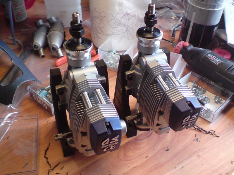

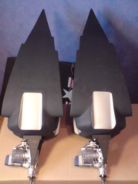

                Det var ju dags att börja monteringen av motorerna, så jag började med att montera motorerna i motorbockarna. Enligt manualen skulle medbringaren sitta 135mm från motorspantet. Så blev det dock inte riktigt här, för bränsletrycksregulatorn på motorerna satt i vägen för så kort montering. Det slutade med 138mm istället, o det spelar ju mindre roll. Nu var de alltså dags o se ifall islagsmuttrarna som följde med modellen skulle hålla måttet. Svaret kom på den tredje där det i stort sett inte var några gängor... Slängde allihop o ersatte med islagsmuttrar från Clasohlsson istället, o de funkade kanon! Motorbockarna monterades och sen testmonterades motorerna på plats så jag kan börja karva i motorkåporna. Mer hann jag inte, för nu är det dags att åka till jobbet. Men imorgon är det en ny dag, o då börjar det igen :sarcastic:

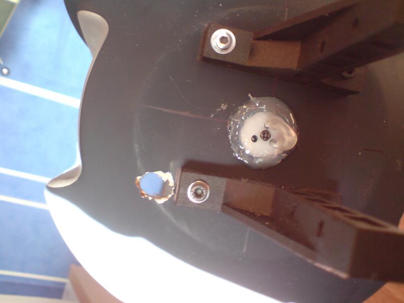

                      Igår började jag med att märka ut ungefär var hålet för gas-stötstången skulle gå igenom motorspantet. Dremeln åkte fram, o hålet var ett faktum. En liten fundering kring vilken sorts stötstång jag skulle ha till gasen slutade i en m3-gängstång med en link i båda ändarna, det blir förhoppningsvis alldeles utmärkt.

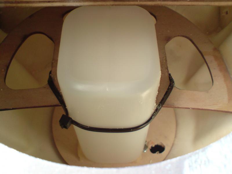

                      Tankarna skulle enligt instruktionen limmas med epoxi så att de satt fast. Jag gillade det inte riktigt av någon anledning, så jag satte fast tankarna med buntband istället, o så fyllde jag upp med smältlim fram runt tankarna i motorspantet. Sitter kanon. Sen bara-för-att så tog jag lite av det där berömda 1k-limmet och la längs kanterna på tanken där manualen föreslog epoxi. Förhoppningsvis sitter tankarna bra där de sitter nu. Idag blir det väl inte så mycket gjort, men ska ändå försöka koppla in gasen o motorerna o göra det klart.

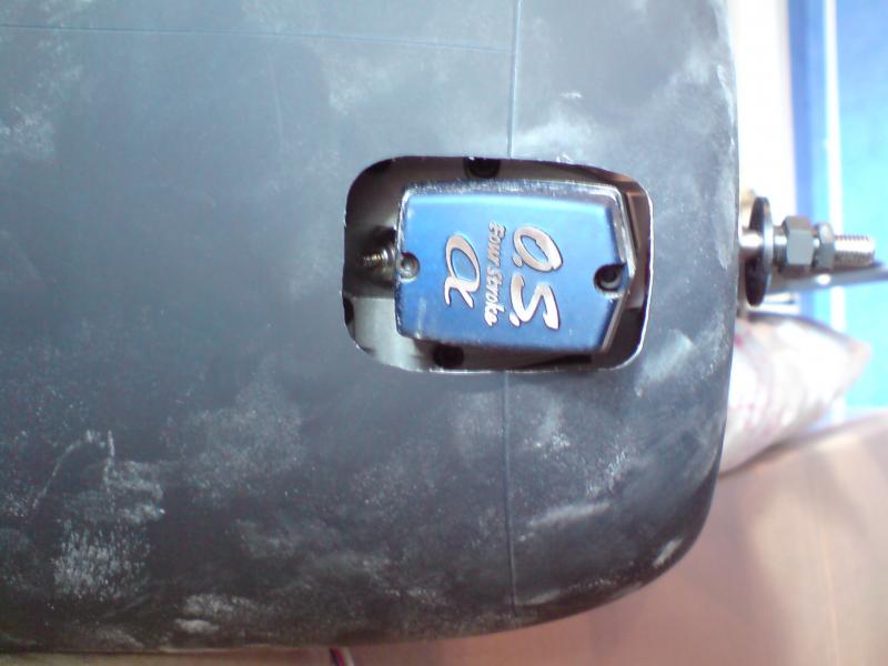

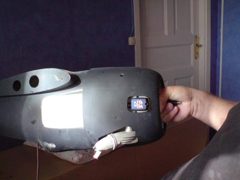

                          Igår kom mina linkar från RC-maffian... Dagen-efter-leverans är verkligen inte fel, så tack för det! Så nu kunde jag montera stötstängerna till gasen.

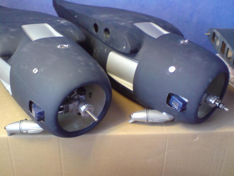

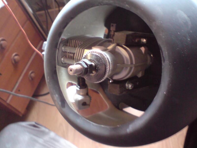

                          Motorerna på plats, så jag justerade till längden på stötstängerna och låste den ena linken med en m3-låsmutter. Motorkåporna passade nu inte på modellen, för ventilkåporna tog emot, så det blev till att börja karva med dremeln. Började med ventilkåpan, så jag kunde få motorkåpan på plats, sen blev det hål för ljuddämparen. Hade funderat ett tag på hur jag skulle rikta ljuddämparen. Det fanns förvisso plats till att gömma nästan hela dämparen innanför motorkåpan, men då kommer såna här tråkiga grejer som värmeproblem mycket lättare, så jag valde att rikta ut ljuddämparen från eller rättare sagt nästan längs med motorkåpan. Eftersom dämparen skulle ligga längs med motorkåpan så tog jag upp hålet lite extra bakom dämparen. Dämparen är i vägen, så man ser inte hålet, men min tanke var att det kunde komma ut mycket varmluft ur det hålet. Får se hur det funkar sen när det är dags.
                          Jag hade inhandlat O.S glödförlängare, och ville ha dem mitt uppe på kåporna. Dremeln åkte än en gång fram och sen monterade jag glödanslutningarna. Samma sak var det med tankanslutning, de monterades också i motorkåporna. Sen hann jag inte mycket mer, för det var dags för avdelningsfest med jobbet... Lasergame som resulterade i att jag krockade med en kille inne på banan.... undrar om han också har en fläskläpp idag:th_o:... Nåja det är en annan historia.... Här är i alla fall lite bilder
