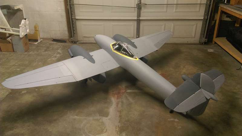

      Det blir nog lite av en bygg/resetråd igen. Vi skall slutföra detta projektet:
      http://www.rcscalebuilder.com/forum/forum_posts.asp?TID=12683&PN=1&TPN=1
      Vi har bara lite detaljering kvar att göra på kärran och rätta till landningsställen och sedan skall det målas och provflygas.

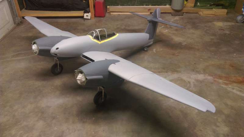

        Waouw. . vad är detta för modell. Vart lite små kär. :-)
        Är det en Westland Whirwind? tror den stavas så.

          Det stämmer, det är en Westland Whirlwind i skala 1:5. Ritningen är framtagen av Vance Mosher och denna modell är hans prototypbygge som vi håller på att färdigställa.
          Spännvidden är cirka 274 cm.

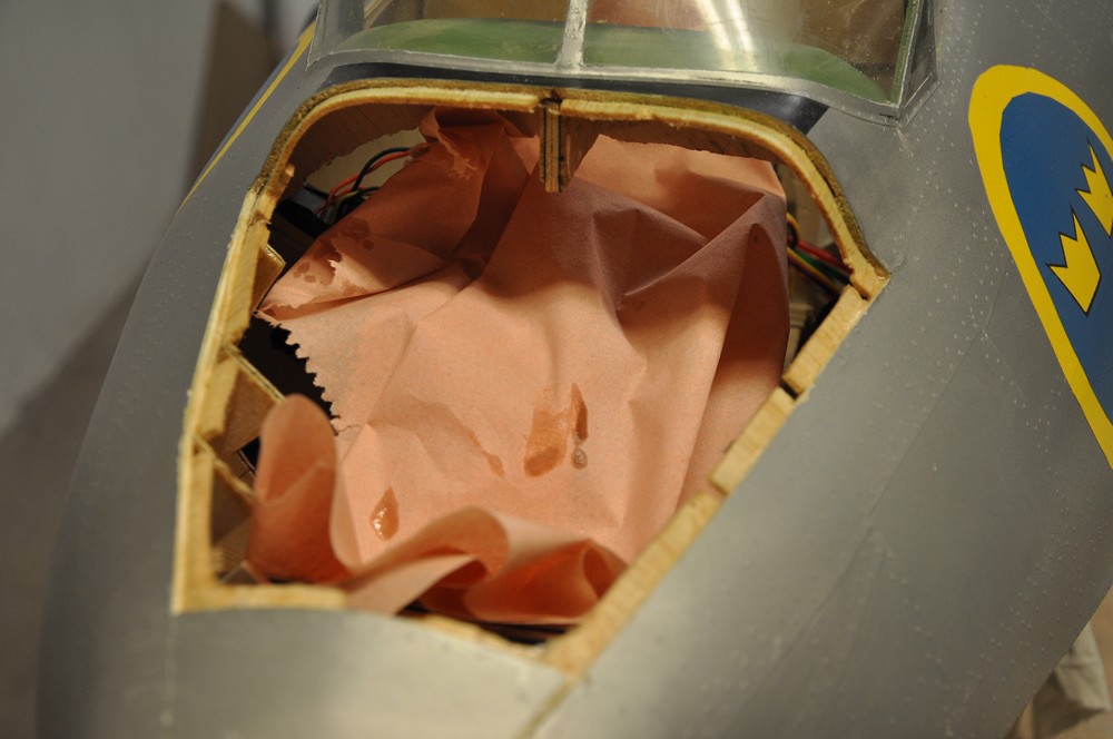

                Det är dags att göra den här damen redo för de första flytproven och för......jungfruflygningen....
                Jag bestämde mig för att göra en lucka över hålet som jag tog upp för åtkomst av nosstyrningens mekanism. När det gäller luckorna och vattenkörning så kommer jag att täta dem med genomskinlig tejp när det är dags. Det håller tätt på båtarna så det bör hålla tätt här med.....och håller det inte tätt....ja då är det renspolat invändigt efteråt...

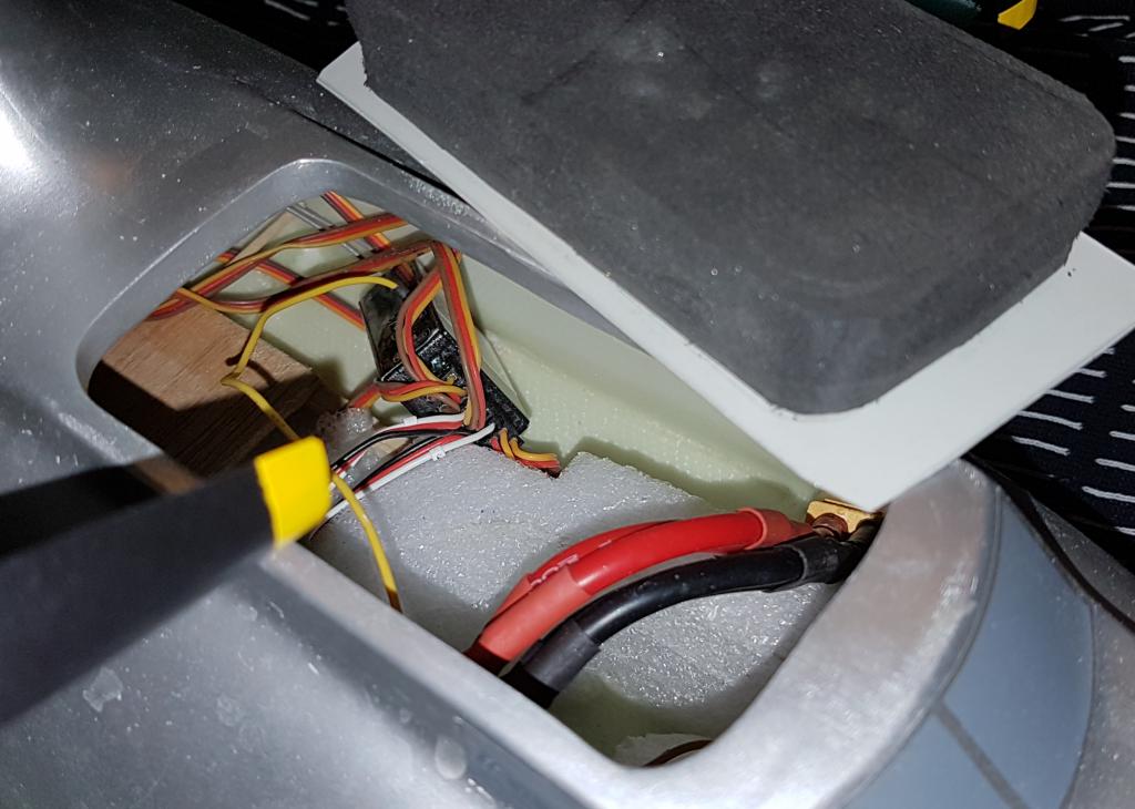

                      Hej, ett alternativförslag på tätning:
                      På min catalina hade jag snarlikt behov med att täta cockpit. Jag tillverkade en ca 10mm hög invändig sarg med mjukt rundade hörn för att få släta vertikala vägar att täta mot. Sen formade jag en kloss i extruderat skum (typ sånt mtrl man har i väskinredningar/liggunderlag). Klossen anpassade jag nån mm för stor så att den flexar och trycker lagom hårt mot sargen. På klossens ovansida sitter en skiva monterad så att man får grepp om den.

                                Så här ser det ut:
Namn: 20170513_200644_cr.jpg
Storlek: 84,0 KB
                                För att bygga upp sargen limmade jag fast en lagom tjock kloss blå-markisolering innanför glasfiberkroppen. De raka sargytorna skar jag med vass kniv, sarghörnen formades med rondell i dremeln. För ytfinish på skummet ligger tunt lager glasfiber+sprutspackel.
                                Flexibla tätningsklossen är skuren med kniv och därefter rundad mha B&D fingerslip (superverktyg för att forma flexibelt skum).
