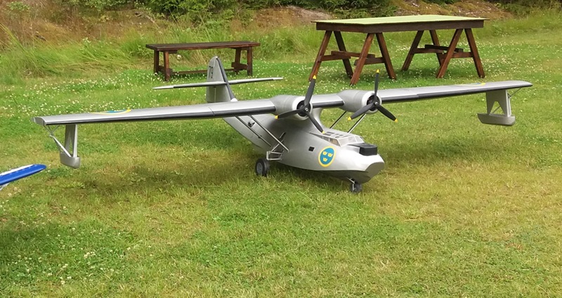

                    Jag tog ut kärran på fältet och körde lite tester.
                    Trots kalibrering av fartreglagen hade jag en varvtals-skillnad på 400 rpm genom hela trottelregistret. Jag har blippat och bloppat i radion och försökt kolla igenom fartreglagens inställningar..men jag saknar en sådan där programmeringsmojäng.
                    På något sätt har jag nu fått motorerna att ge samma varvtal hela vägen. Men en sådan där programmeringsmojäng är på väg och när den kommer så skall jag kolla upp saker och ting lite noggrannare eftersom jag inte får ut full effekt på motorerna.
                    En ny sak dök upp under denna testrunda och det är nosställets låsning hoppar ur läge när jag taxar fort på gräsfältet. Det är ganska lätt att fixa eftersom det är en stötstång som behöver säkras upp.
                    Men i övrigt så fungerar allt som det skall och det var en fröjd att se henne accelera....dock något långsamt. Hon går spikrakt på marken.
                    Jag återkommer när jag har löst effekt problemet.

                              Det blev lite mer som behövde åtgärdas....
                              Först och främst så är problemen med fartreglagen och motorerna åtgärdade. Nu varvar de som de skall och lika mycket genom hela trottlingen.

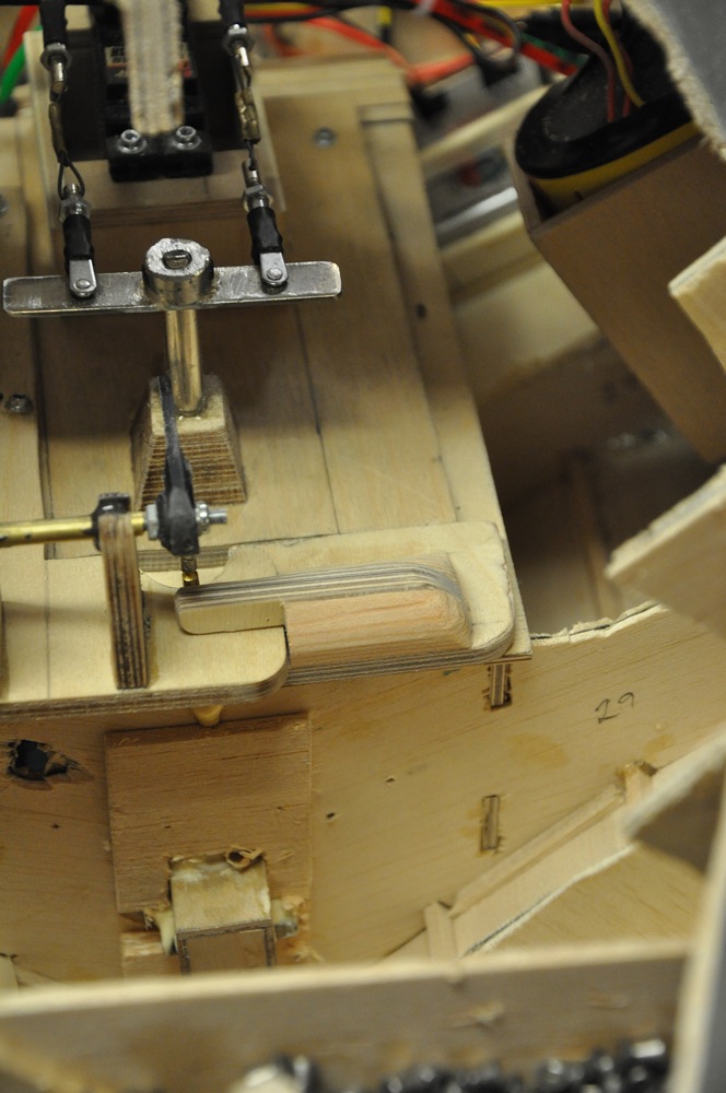

                              Under de olika taxnings testerna har jag haft problem med att nosställets låsning har inte lyckats hålla stället låst i utfällt läge. Så jag tog det tunga beslutet att såga upp ovansidan på nosen så jag fick en väldigt bra överblick över vad som händer här.
                              Problemet var inte så svårt att hitta....det tog ungefär 10 sekunder när jag väl fått bort ovansidan på nosen och kunde titta ned i hålet och se det som jag inte sett förut.
                              Plattan som håller mekaniken för låsningen låg inte platt mot underlaget utan den kunde röra sig upp och ned ett antal millimeter vilket ledde till att låspinnen rörde sig lika mycket upp och ned. Åtgärden är enkel. En lås-tunga snickdrades ihop och den går dels inunder plattan och dels ovanpå plattan och nu kan mekanikens platta inte röra sig mer än en 10-dels mm upp och ned när den väl är på plats.

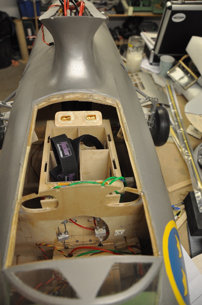

                              Hålet i nosen kommer att fortsätta vara öppen tills jag har vägt av modellen igen på grund av de större ackarna.

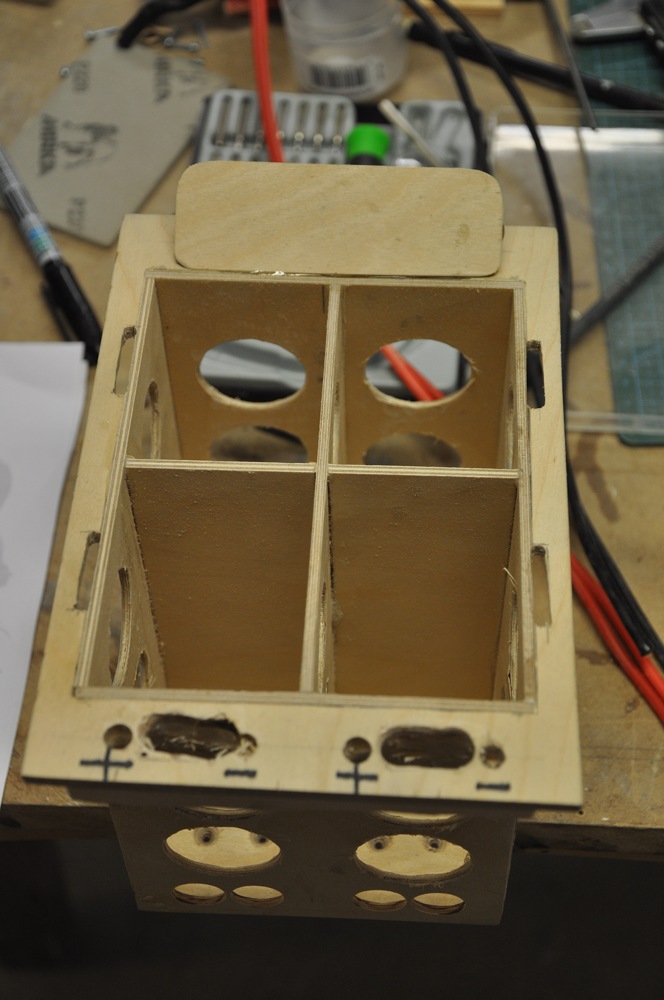

                              Medan jag ändå håller på så bestämde jag mig för att åtgärda batterilådan. Det var tidigare lite väl svårt att komma åt de bakre kontakterna. Så de kommer att bytas ut mot XT-90 kontakter och vinklas 45 grader mot takluckan och därigenom så blir det lättare att komma åt.

                                Då är batteriboxen tillbaka, nosställets låsning är åtgärdad och en provtaxning med kärran är avklarad som bjöd på en överraskning....
                                När jag gjorde en "hög-hastighets" taxning med kärran så lyfte hon till den fabulösa höjden av cirka 10-20 cm.
                                Det positiva med detta var att jag fick en chans att kolla hur hon betedde sig i luften. Hon höll kursen rakt fram utan några större problem, men i höjdled kunde jag "lugnt" konstatera att hon är en aaaning baktung.
                                Detta beror till största delen på faktumet att tyngdpunkten är inte justerad efter byte av ackar, ombyggnation av batterilåda osv.
                                Nåja, när hjärtat hade hoppat tillbaka där det skall vara så var det bara till att ge massor av dykroder och trottla av och hon gick ner på huvudstället snyggt och prydligt och sedan tog nosstället mark .....och gräset började bromsa in och hon fortsatte hålla kursen utan några ytterligare överraskningar.
                                Så....bytet av motorerna och övergång till 12 cells ackpaket gjorde susen. Det finns kraft till att hantera damen. Nu behöver jag bara fixa till nosen på henne, justera tyngdpunkten och sedan är hon good to go för jungfrutur nr 1B.
