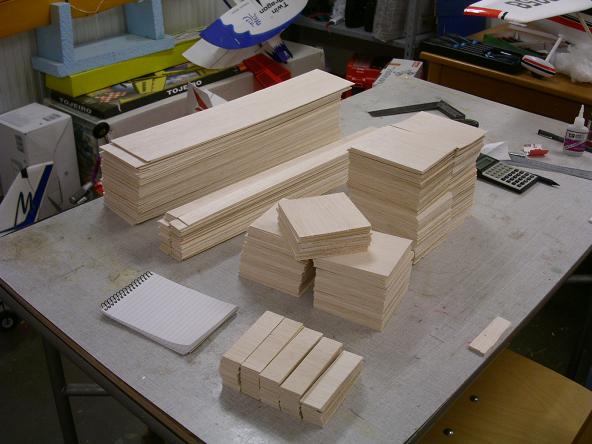

    På bilden ovan ser man en del av alla 1,5 mm flak som gick åt för att få fram delarna. Magnus på MBS RC Models kommer att fräsa ut delarna till mig och sedan får jag laminera ihop dem. Mycket arbete...men det är det värt. För enligt beräkningarna så sparar jag in mer än 2 kg i vikt på det här materialet istället för lättplywood.

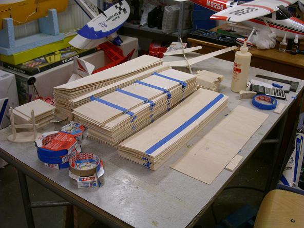

    Alla flaken har limmats ihop och skall transporteras ned till Magnus.

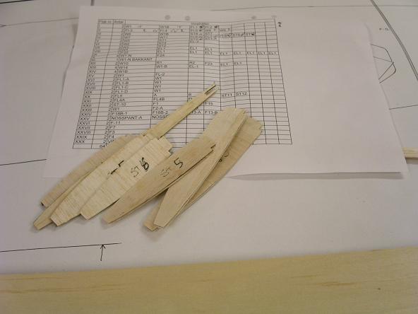

    En del av flaken har jag fått tillbaka från Magnus. Och då är det bara till att börja laminera dem. :shock:

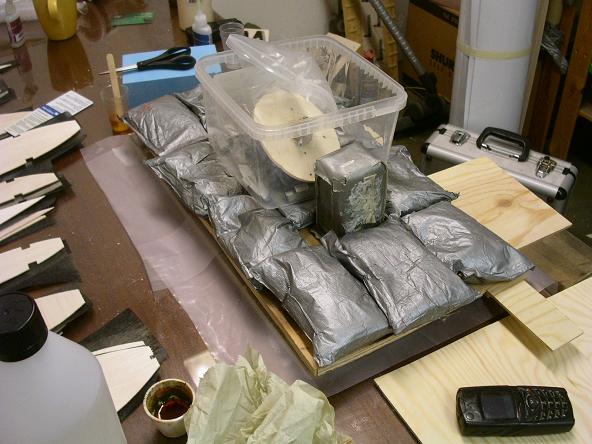

    Jag använder finishing resin för att limma ihop bitarna med kolfiberväven. För att få delarna till att hålla sig raka medan limmet torkar, lägger jag dem i press med mycket vikt ovanpå.
    Några delar som är klara.
