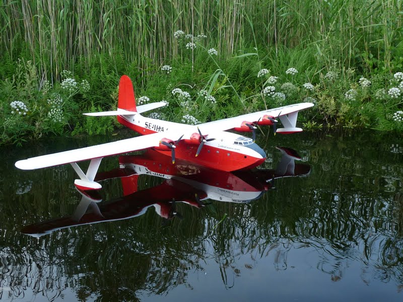

    Vad läckert din Martin Mars flyger!
    Jag är helt överens om teorin med vinkeln - vid hög fart ska pontonerna inte bära mha flytkraft utan snarare surfa ovanpå ytan. Den startteknik jag lyckats bäst med hittills är med måttligt gaspådrag så att hon får gå upp på steget i lugn och ro innan man drar på för att lätta. Drar man på för hårt innan man byggt upp fart så suger hon fast istället.

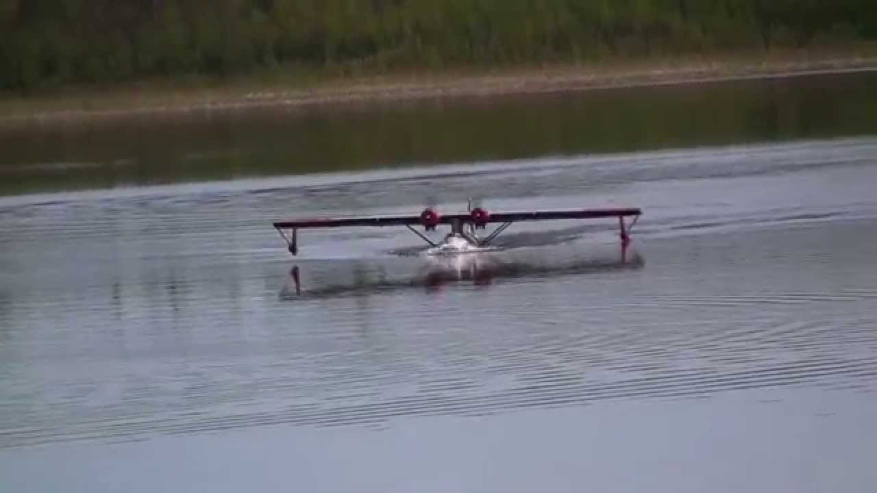

    Ett av Sturlas startförsök som inte gick superbra:
    Den här videon har jag tittat på ett flertal gånger och jag kan bara konstatera att strax innan den spektakulära vändningen på en femöring så började modellen gira åt höger och piloten styrimpulser åt vänster. Jag blir bara inte klok på om han gav skevroder åt vänster eller bara sidoroder. Men resultatet blev att modellen rollade lätt åt vänster med resultatet att flottörer tvärnitar i vattnet.
    De tipsen som jag har fått fram dels genom att läsa om flygningar med Catalinan och dels genom att att prata med fullskalapiloter, är att den här kärran skall man accelerera långsamt och låta den bygga upp farten och inte vifta med roderna mer än nödvändigt så den kommer upp på "steget". Skevroderna är okänsliga, men rodret och höjdroderna är effektiva. Så kärran skall flygas med alla roder.
    När det gäller landningarna så gäller samma sak där, lugnt och försiktigt...och låt den komma in med något hög nos....så det blir till att jobba med höjdroderna och trotteln.

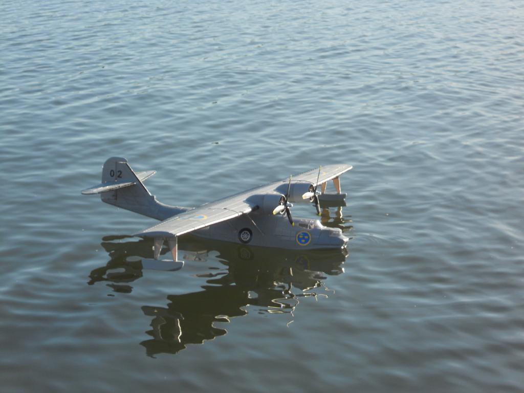

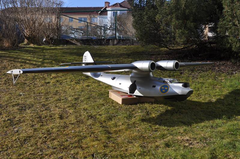

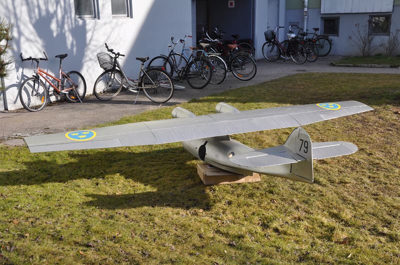

          Det var så fint väder idag så jag passade på att släpa ut Catalinan, med mycket hjälp av Georg, och tog lite bilder på den utomhus.

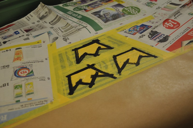

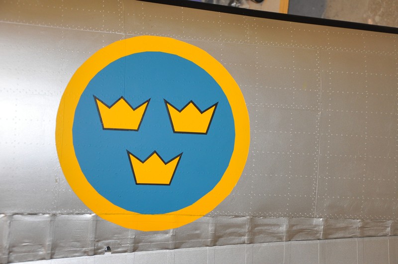

          Det sista av målningsarbetet....de svarta linjerna som separerar kronornas gula färg från det blåa.
          Med målandet avklarat så är det dags att börja installera allt så jag kan vädra kärran och sedan klarlacka den.

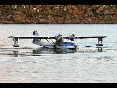

                Näe, något vattenroder är det inte som spökar.
                Kolla här:
                Det är nog snarare super-oförlåtande med skalariktiga pontoner. Kolla hur dålig bärigheten är vid sidvind. De är mer drivankare än lyftkraft.
                Här är två videos med snarlika förutsättningar men som går så mycket bättre - varför???

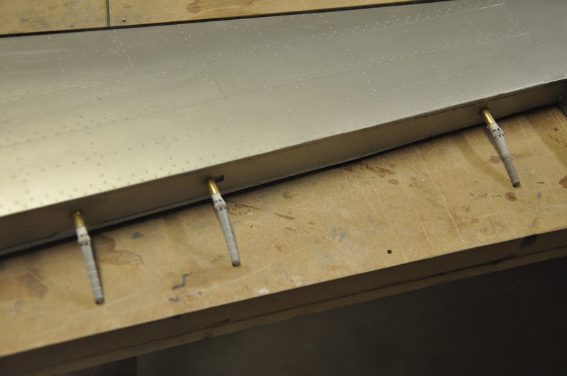

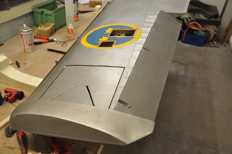

                                Höjdroderna limmades fast mot respektive stabbhalvor.
                                Jag var inte riktigt nöjd med adapterna mellan flottör motorerna och drivaxeln...mest på grund av att de gav upphov till en del vibrationer. Jag tillverkade de gamla innan jag fick tag på en metallsvarv. Men nu har jag en metallsvarv så jag tillverkade två nya adaptrar.
                                Höger vinges flottör är återmonterad och injusterad. Skevrodret är fastlimmat och skall bara anslutas till servot.
