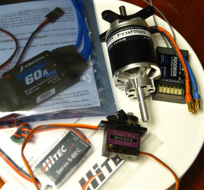

    Grejorna är framplockade å redo för att börja monteras under den kommande veckan!

          Miracle; är inte setupen överdimensionerad till en 1,20 eppáre Fler byggbilder på infästning motor o landställ tack! Är själv lite sugen på den blå/vita varianten och vill veta om mina avlagda passar vh/m

            Jo, motorn och reglaget är en storlek större än brukligt men ändå inom tillverkarens rekommendation. Jag valde denna för att det ryktades på RCGroups att den kunde bli baktung samt att denna motor har hög verkningsgrad på 3 celler. Det kan hända att det blir för mycket vikt i nosen & då får jag tänka om.
            Landstället är ett enkelt i wire med traditionell infästning för sådant, så där finns inte mycket att säga. Motorfästet kan jag ta bilder på till veckan. Det är också en enkel & funktionell konstruktion.
