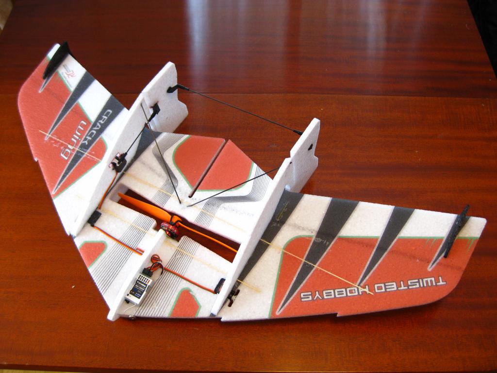

                      Nu är den klar!
                      Den blev bra tung, men fin!
                      Jag använde lite stora servon, tyngre motor & reglage & byggde upp roderlinkaget av färdiga beslag, så jag fick vikta lite i nosen. På kartongen står det 90 gram, Twisted Hobbys säger 105 gram & min väger 130 gram!!
                      Nu ska det bli spännande att se hur den flyger!

                            Snyggt bygge ! Men originalet har ju inte sidoroder så den modden lär säkert lägga till kanske 15--20 g.
                            Hoppas nån här bygger utan sidoroder också så vi får höra hur den flyger i standardutförande.

                              Nu är den rejält utprovad!
                              En viktig grej är att sätta fast propellern ordentligt med flera O-ringar eller on kraftig en. Om propellern flexar vid kollisioner så tuggar den i sig stora bitar av modellen, å det är ju onödigt!
                              Den tappade 3 gram i vikt omgående, för trots att jag trodde jag balanserat enligt instruktion så flög den väldigt framtungt så den stora skruven jag viktade med rök direkt.
                              Man kan väll säga direkt, att sidorodrena inte gav så mycket. Trots stora utslag så är sidoroder verkan ganska begränsad. Den liksom mer byter attityd och glider på sidan vid fullt sidoroder, även fast den dock svänger, men med stor radie.
                              De ger ju lite stöd vid rollande manövrar, men stallturn fick jag inte att funka och flatspinn var lokalen för liten för.
                              Hade jag kunnat flyga innan jag byggde så hade jag hoppat över dem.
                              Nu har jag följande i planet:
                              3 st Power HD D65HB servon
                              Motor Power HD 1910 1700 KV med DD 8x4 propeller
                              P.E.M. 10A reglage
                              Desire Power V8 2 cell 300 MAH.
                              Jag ska flyga den ute först & sedan får jag fundera på om jag ska byta ut något i den för att få ner vikten & plocka bort sidan för att få den lite enklare. Jag har ju en AT2202 med Techone 7A reglage.
                              I stort sett så är jag ändå nöjd med detta projekt så långt! Det har varit en intressant erfarenhet!
                              Det var några klubbkamrater som filmade så det kommer säkert en video så småningom.

                                Kul att det gick bra i alla fall. Just detta med att sätta fast proppen riktigt stod ju nånstans - kanske i den mera utförliga anvisningen från Twisted Hobbies. Man kanske t o m borde ha ett fast nav för proppen i denna kärra...
                                Sen är jag nog inte så förvånad över att sidrodren hade en begränsad effekt - men det har du säkert redan förstått...
                                Ta och banta kärran och kör med AT2202-rovan - det skulle jag tro är rätt melodi. Helst skulle du väl byta servona också till likadana Dualsky-servon som du väl har i den lilla Cracken.
