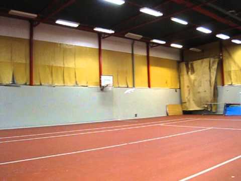

            Lite flygning med vingen, Det går att flyga långsamt med den oxå
            Vikt 87g + 17g batteri (Nano-tech 300mA)

              #396
              ...ingen magi i den konstruktionen mer än att jag "glömde" wingletsen...
              Undra om det är det som gör att ditt sidoroder ser ut att vara effektivare, för de ser ut att vara lika stora som mina var, ungefär. Du får ge en liten rapport om du prövar med wingletsen monterade.
              Ursprungligen postat av SurJohan
              Härlig flygning!
              Jo den verkar ha en genomtänkt aerodynamik för fartregistret är bra stort!
