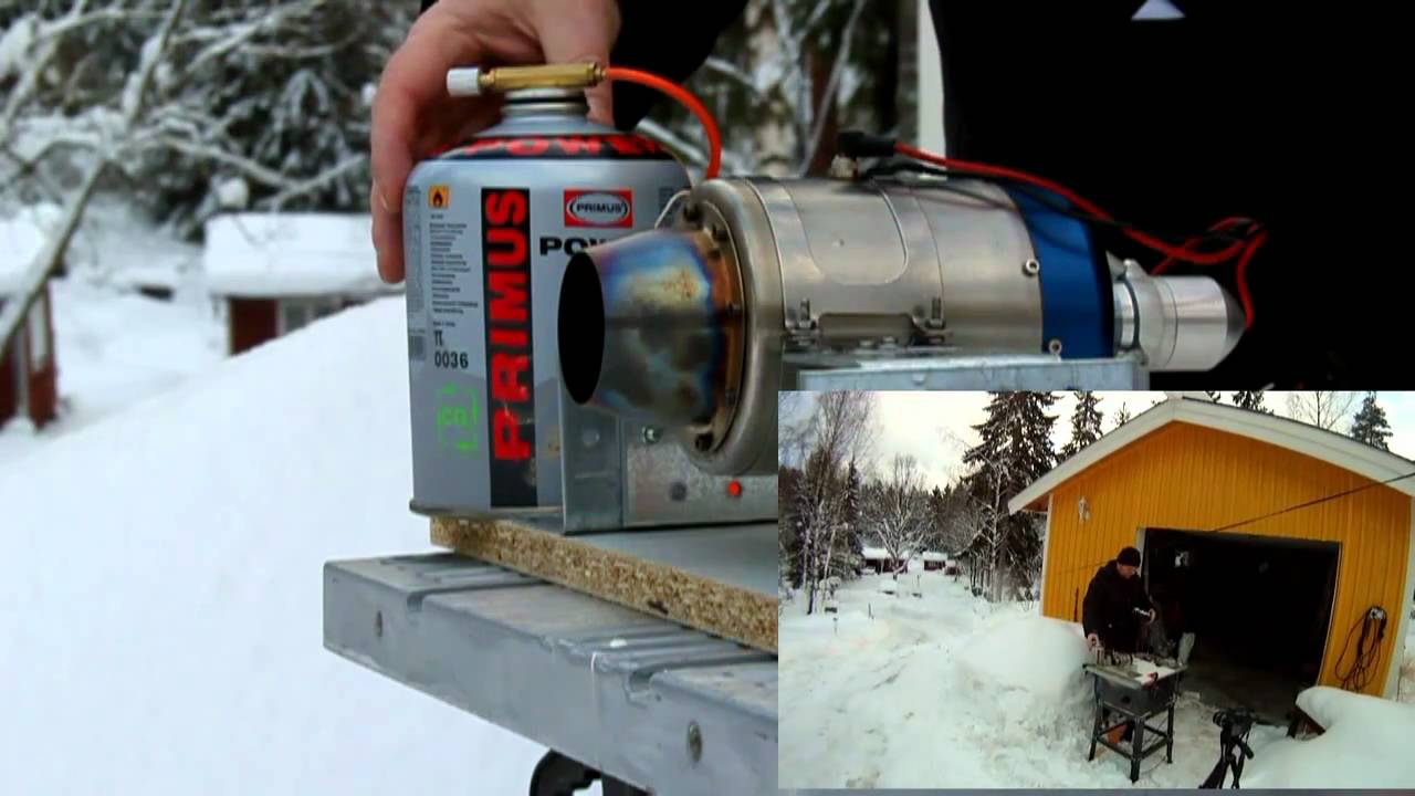

        Ja va hände då och vilka erfarenheter kan man ta med sig, jo
        1. Se till att skotta taket innan man drar i gång en turbin, värsta lavin utlösaren.
        2. Se till att ha en full laddad acc till glödstiftet.
        3. En begagnad Kina turbin importerad från USA kan fungera, i alla fall i testbänken.
        4. Se till att inte ha en klåfingrig Dansk i garaget när testet ska göras.
        5. Grillning fungerar bäst med just det grillkorv.
        Måste säga att jag är lite glad för att den var lättstartad. Det jag fick göra var att vrida upp strömmen till glödstiftet, så att gasen skulle tändas. När testet gjordes hade jag endast ett litet 800mAh 2s Lipo.
        Nu ska Boomerang Nanon byggas ihop, pust. Maiden beräknas under våren 2011.
        Tack till Petera för sparken där bak, Bokis för drivmedlet och Tommy för filmning.
        Vad ska man då säga om JetJoe som turbin? Ja inte alltför mycket än så länge, vad kan man förvänta sig för 6000:-? Just nu känns det i alla fall hyfsat bra på ett lagom svenskt sätt. Jag kommer att fylla på tråden med bygget av Nanon och dess bröllop med JJ-1400 turbinen. Kommer att lägga upp "att tänka på" i tråden. Fortsatt tycker jag att vi fyller på tråden med goda råd för nybörjaren inom Jetandet.

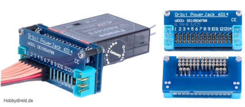

                          Som strömmatning har jag i J21R ett 2200ma lipo 7.4v via en 15A ubec 6V direkt till motagaren Futaba FASST 6014 som klarar 8A kontinuerligt och 10A i pikström, som strömbrytare tar jag isär och sätter ihop batterikontakten precis som alla elflygare gör, den strömbrytaren är förmodligen det säkraste man kan använda!
                          J21an tar ca 120-150ma per flygning så en powerbox i den är inte nödvändigt,
                          I min Turboforcer har jag monterat en Orbit powerjack men är förmodligen overkill
Namn: PJ6014combi_400x175.jpg
Storlek: 65,7 KB
                          även där ett 2200 lipo och 15A ubec med kontakt som strömbrytare
