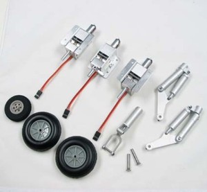

Peter har gått igång med sitt Nanobygge, och eftersom att han förmodligen är Sveriges mest vana Boomerangbyggare kommer jag att följa hans tråd med intresse, för att sedan göra ungefär det samma. Vad har då hänt med min Nano? Jo nu har 7st servon inhandlats och valet föll på Hitec HS-5625MG från Als hobby, där även modellen är köpt från, har också inhandlat elektriska ställ från RC-lander som ska få husera i Nanon. Varför då el-ställ frågar sig vän av ordning. Jo tyvärr har jag återigen varit med om att luftställ inte vill vara med när man trycker på knappen, typ huvudstället kommer ut och frontstället tog sovmorgon.

Jag hoppas i alla fall att dom gör det dom ska, om inte kompletterar jag med andra servon om det skulle behövas. Vad gäller ställen, så behöver nog brunnarna på min Nano också moddas för att dom ska passa. Skulle dock vara kul att få dom att fungera i Boomerangen. Vi får väll träffas för lite Nanoflygning framöver och kolla på våra respektive lösningar och val av material.

Tack för tipset, men jag hittade en modell från RC-lander, som jag tror kommer att fungera.

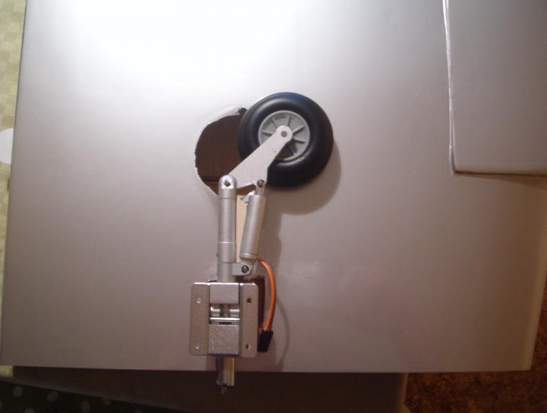

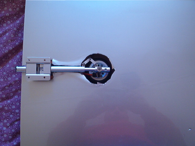

Hej alla!
Har inte hänt så mycket med Nanon, men nya ställ har handlats hem och modifierats lite grann, så både hjul och fjädring ska få plats i original hjulbrunnen.
Benet ska även kapas i nederkant.
