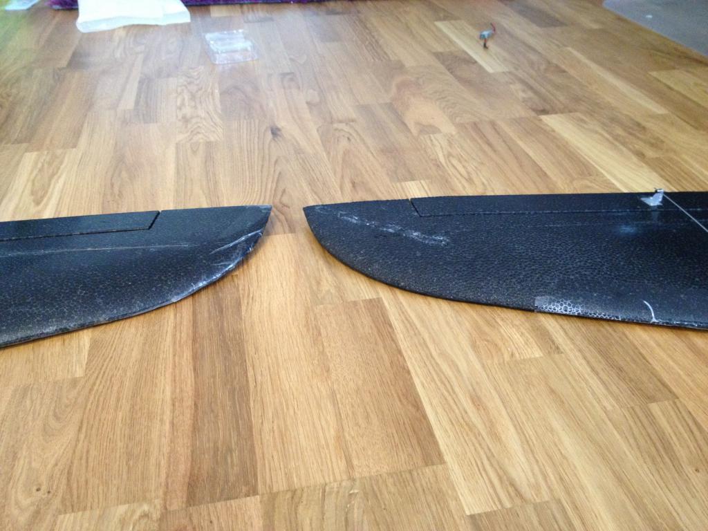

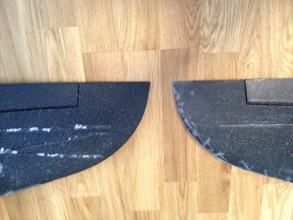

Eftersom cf remsorna gick av båda 2 så har ja förstärkt med 3 extra remsor på olika håll.. Så blir en hel sel skärande isf... Men ska skålla den en gång till efter jobbet så lägger ja upp bilder sen...Kommentar
Ah, ok. Jag förstår, då blir det i så fall en hel del extra skärande. Nu vet jag ju inte exakt hur vingen ser ut men det är ju inte helt orimligt att dina extra remsor skapar spänningar som gör att vingen inte återgår till sin ursprungsform.
Hade det varit min vinge så hade jag vid detta läge försökt få den så bra som möjligt, vilket du redan gjort. Efter det skulle jag faktiskt testa att flyga med den men inte aktivera AP. Testa att flyga utan FPV och se hur den beter sig.
Skriv sedan till Rangevideo support och försök att få tag på en ny vinge. Det är lika bra att göra det så snart som möligt då det eventuellt kan ta lite tid. Alternativt kolla med Pelle på Autopartner om han som återförsäljare kan beställa en ny vinge?Kommentar
Det ser bra ut på bilderna. Kolla och jämför att du har skränkningen kvar på den lagade vingpanelen. Skränkning = större anfallsvinkel på vingspetsarna än längre in på vingpanelen. Ser det ut att vara lika så provflyg LOS.Kommentar

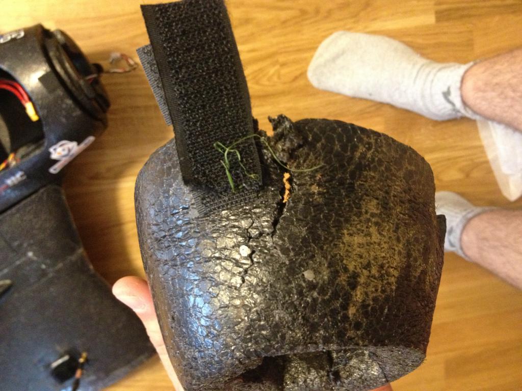

Jag lagade som sagt vingen och allt såg bra ut, var ju lite revansch sugen sen förra misslyckade starten så tänkte ge de hela en chans idag. Kom till mitt fält och ställde allt i ordning, kopplade in gs, fixade ihop vingarna förberedde bungeen mm.

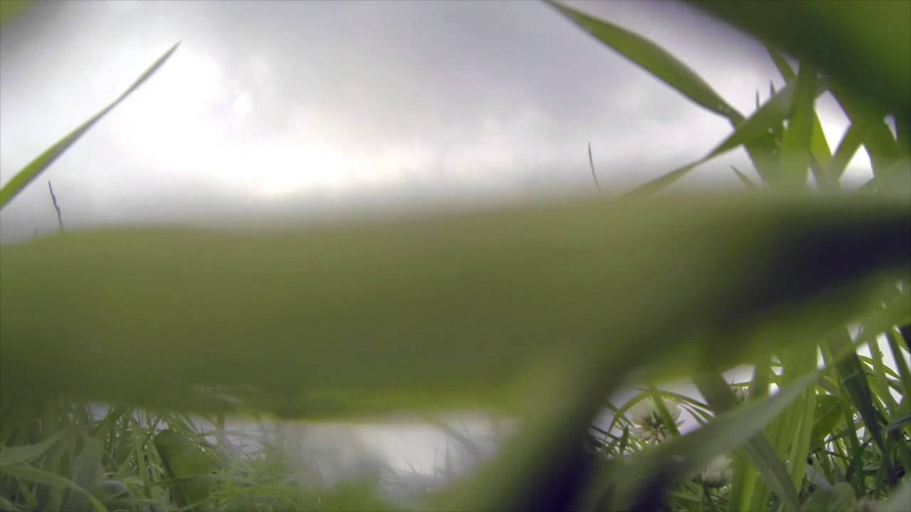

När jag väl fått allt klart för start så spänner jag bungeen och släpper modellen, första millisekunderna verkar allt fint. Men när modellen är rakt över bungee fästpinnarna där den i vanliga fall ska kopplas ur så fortsätter den i fullfart runt i en halvmåne. Det som såg så jävla sjukt ut var att de såg ut som att bungeen hjälpte planet runt, typ att centrifugalkraften pressade planet runt.
Jag vet inte vad det var som var fel, kan vart att bungee ringen fastna i plan fästet, hade bytt ring till en större än den jag fick med. Det känns troligast med tanke på hur jag upplevde det hela när jag såg som 3dje person.
Nu orkar jag snart inte mer, är inte meningen att jag ska få flyga nån rvjet.

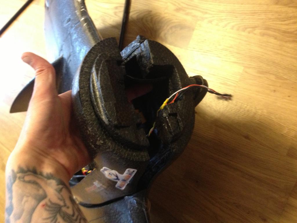

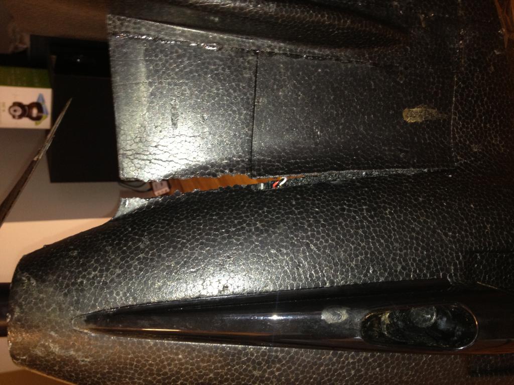

Skadorna då, ja den sprack lite här å där. Blir ett h**vete att limma ihop allt då de blivit lite deformerat.

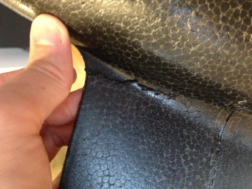

Misströsta inte... jag förstår att det verkar jobbigt men enligt bilderna verkar det helt klart vara relativt enkelt att laga med varmt vatten och CA+kicker. Trist att vi inte bor närmare, skulle gärna gjort ett försök att laga den åt dig.Kommentar

Men på många ställen verkar de bara som att limfogarna har släppt och oftast bara halva, ska man försöka dela på allt då så man kommer åt att limma. Eller ska man bara droppa på lite i sprickorna och hålla ihop fogen?
Nu i efterhand känns det som att jag skulle använde uhu por till kroppen istället för ca, känns nästan som att ca blir för hårt för epo:n och bara sliter loss bitar av epo där ca har varit. Uhu por blir ju mer seg...

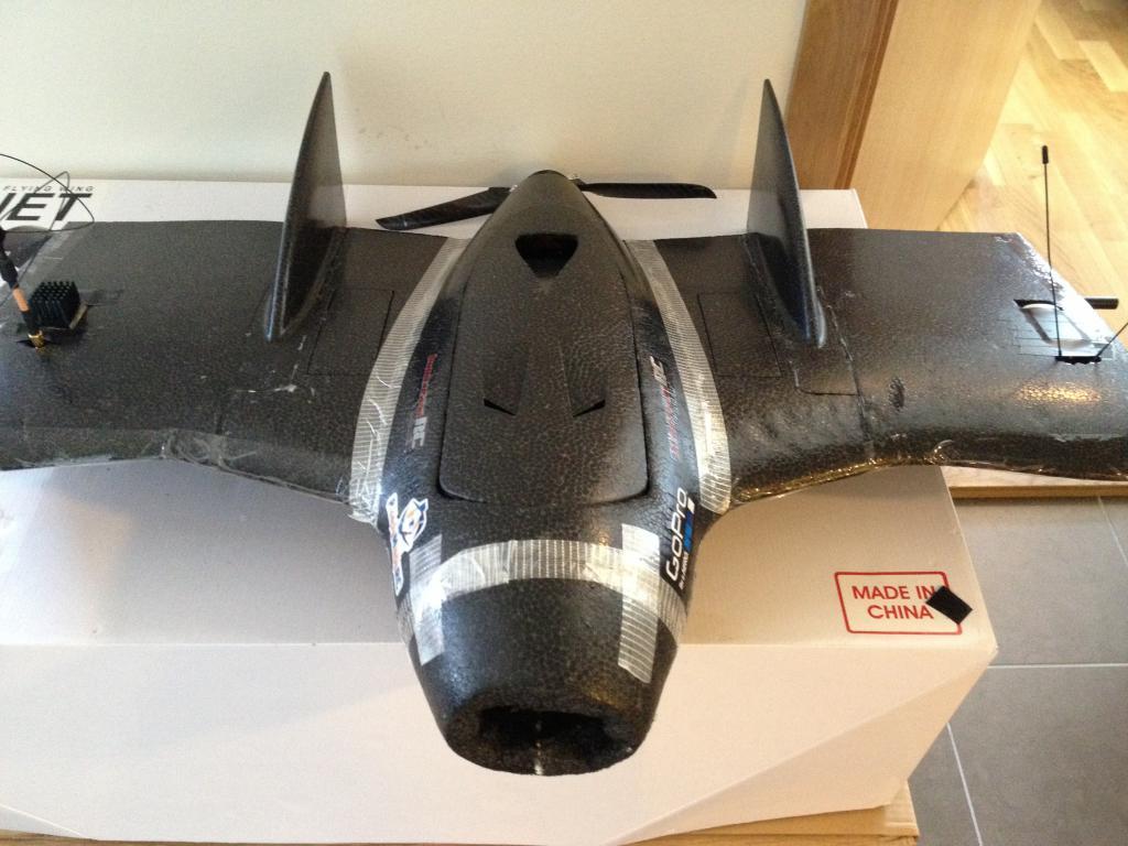

Den är inte vacker, den är väldigt ihoptryckt säkert några cm kortare. Men den FLYGER! Sen brukar väl fpv plan inte se så bra ut iaf

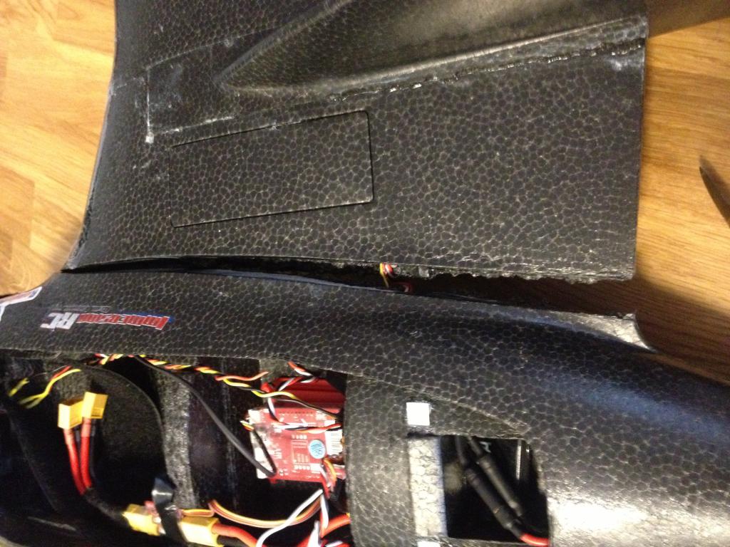

Limmade ihop hela skapelsen och den flög väldigt bra, märker ingen skillnad emot när den var "hel"/ny men sen är jag ingen vidare expert heller för den delen... Kan säga ett å annat om rvjet, den tål stryk och det är inte lite, hade jag spänt fast min bixler i bungeen och skickat den runt rakt i backen skulle jag slängt det som blev över...
När jag tittade närmare på skadorna var de inte så farligt som jag först trodde, de mesta var limfogar som hade släppt, de små cf stickorna i fronten blev lite mosade men de fyller fortfarande sin funktion. De stora cf rören hade ju klarat sig. Nu har jag förstärkt några fogar med ca och glasfiber tejp.
