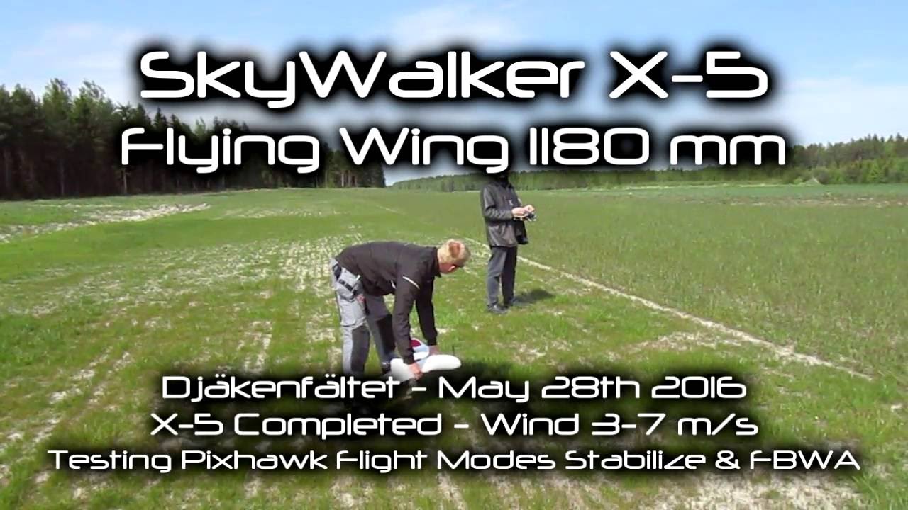

                    Flygtillfälle 4!
                    Flögs 3 ackar (4S 4000).
                    Blåsigt, upp till 7 m/s, säkert mer.
                    Ostlig vind vilket är dålig vind på Djäkenfältet.
                    Är nu färdigbyggd så det vart att flyga komplett med dummy-kameran.
                    Krånglade lite innan den gick att flyga. Kompass-fel mm. Sen när det funkade så testades Stabilize
                    och sen även FBWA som funkade efter nån timmes klurande på var man ändrade värdet för roll-faktorn.
                    Flög som den skulle. Lite blåsigt iofs. 4 m/s är nog riktigt bra max-vind och skulle vara bättre.
                    Den är lite tung, så den går rätt fort, men nog ska det funka. Den är inställd på att flyga minnst 16 m/s
                    enligt airspeedsensorn i FBWA-läget.
                    Före första flygning var det ett f-n att få externa kompassen kalibrerad.
                    Löste sig sen... med en rosa handduk. :lol:
                    Starterna ser lite roliga ut... :mrgreen:
                    Ser clean ut.
                    När det ska landas utanför fältet...
                      #85
                      Film från dagens flygtillfälle:

                        Snabb som en F1 bil.
                          #87
                          Ursprungligen postat av kenneth.eriksson.94
                          Mjo, den väger ju en del plus att det var rätt turbulent igår så vi höll den på lite högre hastighet. Och hela tiden sidovind vid banan. Dessutom är den bara 1180 mm i vingspann. Den vart orolig i lägre hastigheter. Flög 13 m/s som lägst när vi flög rakt (airspeed). SkyWalker Plane brukar flygas i 12 m/s när den fotar. Denna ska flyga i 16 m/s på högre höjd. 12 verkar va stallspeed, 16 cruise som vi satte som minimum i FBWA igår. 30 som max. Inte är den riktigt jättelämplig för ändamålet, men nästa gång blir det att testa FBWA fullt ut, sen auto med missions och sen auto takeoff + fota på riktigt och se vad det blir av det hela. Får den flyga på några hundra meter i 16 m/s så borde den få rätt stort område på den lilla tiden acken räcker (ligger på 10 minuter nu, men då är det 3,85V/cell efter flygning obelastat). Detta flyg är till för att fota övergripande ortofoto och som är enkel ha i bilen och bara slänga upp o iväg. Konstruktionen är gjord så att det bara är att lyfta locket, aktivera kameran och koppla i acken, fast med locket.
