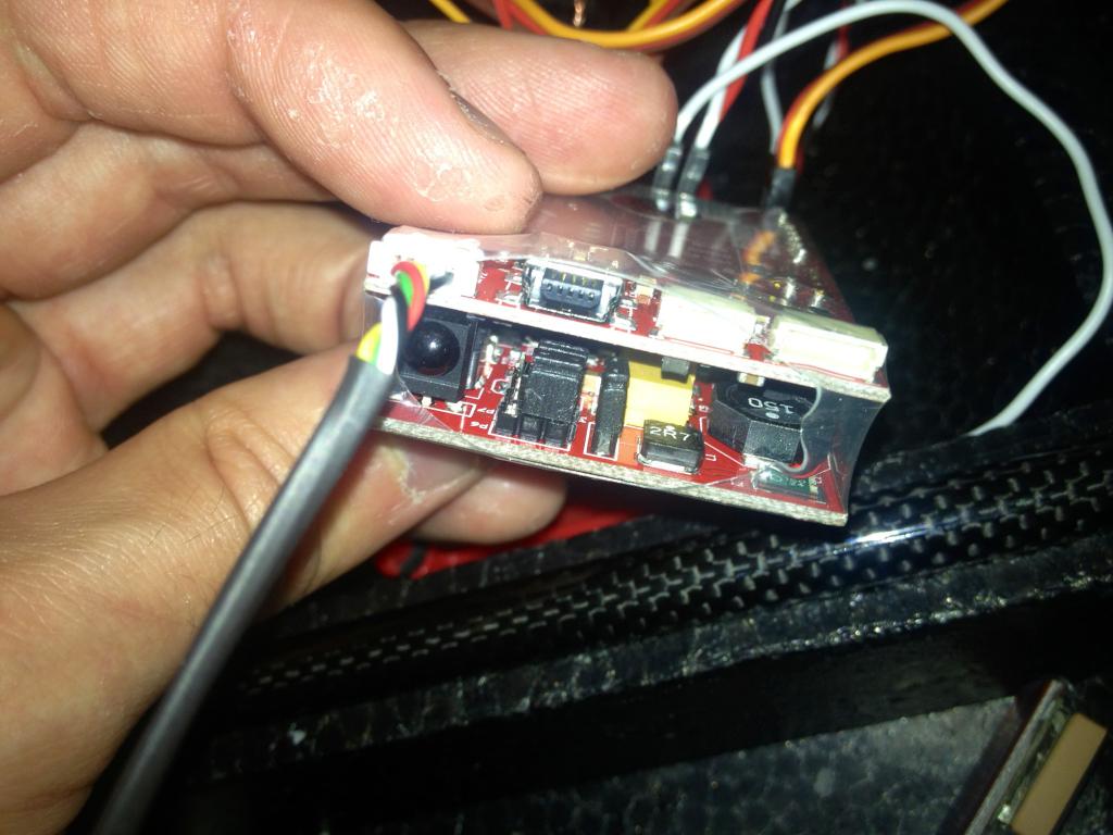

              Behöver hjälp med rvosd!
              Jag upptäckte att min vtx inte starta när jag hade kopplat allt till min rvosd, jag kontrollerade voltage pinen och den satt på 12v som den skulle. Efter mycket felsökande tog jag fram min mulitmeter och mätte + å - på videoout porten och den visar bara 4,8V så varför levererar den inte 12v? Jag matar allt med ett 3s.

                Kolla så alla jumpers sitter rätt http://www.rangevideo.com/downloads/...osd_manual.pdf

                  Har redan kollat detta. Jag satte kamera jumpersen på 5v och videoout jumpersen på 12v sen mätte jag med multimeter. Båda platserna var 4,8V alltså ingen levererar 12v oavset jumper inställning.
                  Är det nått jag missat?

                    Då får du nog kolla över så du verkligen har satt dem rätt

                      Jag blir galen, nu har jag ändrat då båda jumpersena står på 12v men ändå får jag bara 5v när jag mäter...

                        Konstigt! så här ska de se ut iallfall om du ska ha 12V till VTX och 5V till kamera http://boopidoo.com/fajlz/rc/05-Main...m5V_Vtx12V.gif

                          Såg att jag hade glömt att koppla in voltage sensor :sarcastic: så nu funkar de

                            Ibland felsöker man "i fel ände"... Då kan man hålla på länge. Bra att det löste sig.
