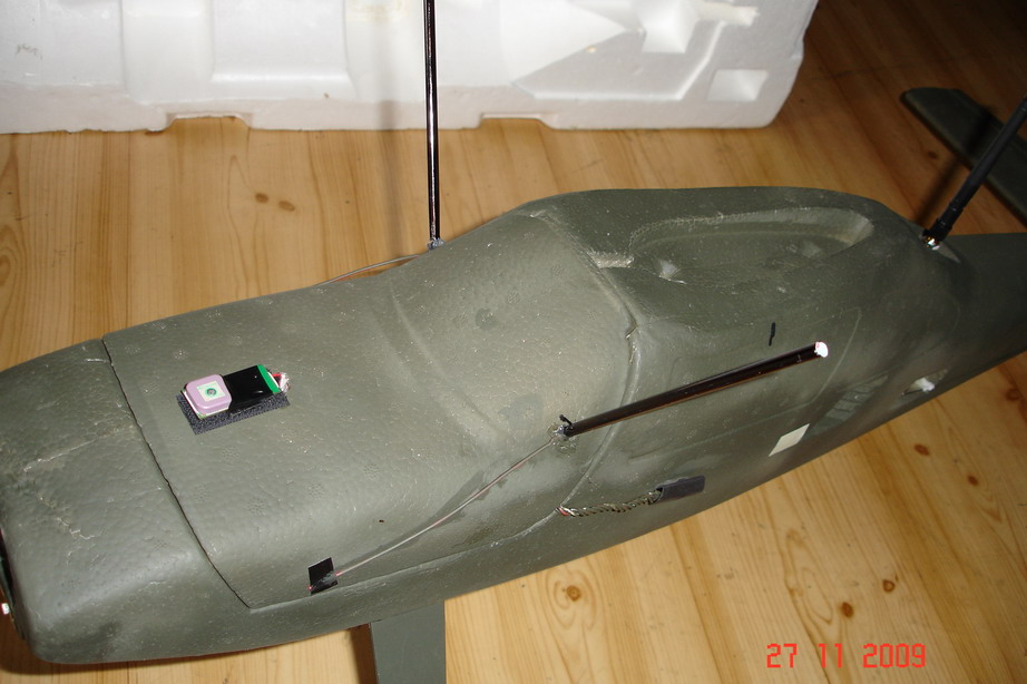

Har du någon bild på hur du har installerat komponenterna samt antennerna till FRSky?Tänkte höra med dig angående FRSKY, hur ofta får du FS inom 300meter avstånd? idag testkörde jag igen, efter jag flyttat så mottagaren är cirka 40cm ifrån både vtx samt kamera och kom inte längre än 400meter innan RTH. skumt som tusan har nu inhandlat ett lågpassfilter så ska se om det blir skillnad med detta.. använder du det? och hur långt avstånd har du mellan komponenterna? sitter med beställningsidan för ett UHF system hehe,,.
Avstånd till videosäändantenn är otroligt viktigt, det lägsta avståndet jag har fått innan FS var ca 70m men då satt 1.3GHz videoisändarantenn och FRSky mottagarantenn bara någon dm från varandra. Det var även utan lågpasfilter. Efter att ha monterat detta samt ökat avståndet mellan antennerna så kan man flyga minst en km.

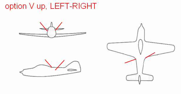

Jo jag vet, jag flög cirka 1.5km i för några månader sen utan några problem, men tänkte att jag skulle öka avståndet och se om det blev bättre men icke hehe! får se vad som är galet senare idag, kanske har någon av antennerna åkt av eller något. ska se om jag kan fixa en bild. hur är bäst att placera antennerna? dom ligger i kroppen på bixlern nuKommentar
Ett vertikalt-V (vänster) eller Drunken rabbit (höger) är ganska bra placeringar av antenner tycker jag. Har man RVOSD så kan man dessutom installera 2st mottagare och på så vis kunna montera den andra mottagarens antenner för ännu bättre räckvidd.
