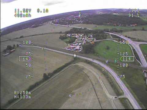

    Se i den här videon (ca 4:10) då RSSI dyker till 0%, failsafe går in och RTH aktiveras.

      Jo men gäller det både om videolänken försvinner eller är det bara radiolänken?

          Endast radiolänken, svårt för OSDn att veta om videolänkens kvalitet. Men blir det för brusigt är det ju bara att aktivera RTH manuellt, alternativt stänga av sändaren som Impulze sa.

                      Höjden blir bättre om man låter kortet komma igång riktigt och sedan återstartar det, men det orkar jag sällan med. Höjd visas antingen med GPS eller barometrisk höjdmätare eller båda, ingen av dem är perfekta men eftersom man kan se båda samtidigt så brukar jag sälan bry mig om att starta om för bättre nogrannhet.
