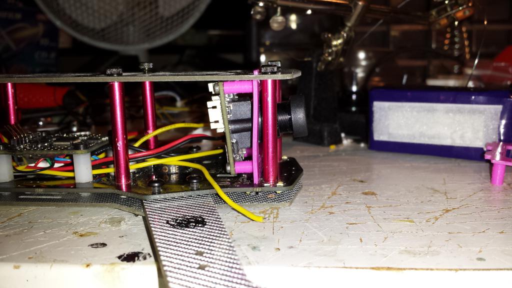

Qav 250 clone bygge.
  • Xermalk
    svarade
    Hrm, skall du inte montera kameran något längre bak? ser ut som att linsen precis sticker ut från ramen.

  • eAk
    svarade
Namn: 20150108_193203.jpg
Storlek: 87,6 KB
    7grader
    På print nu är också ett lite förfinat med 10 grader. Som lär bli det jag kommer flyga med.
