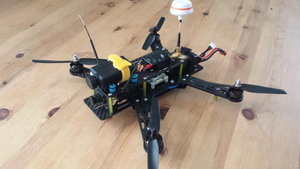

    Vad roligt en qav250 clone i tråden igen. Samma ram som jag började med och satte i dammen på gofbanan. Nu har det ju blivit två zmr istället. Men jag tycker emax 250pro ramen var bättre än zmr ramen dock så gillade jag inte att top plattan inte gick hela vägen bak.
    Vad jag skulle vilja se är en clon som har dom kraftigare 4mmarmarna och top plattan når hela vägen bak.
    Nästa modifikation på min zmr funderar jag om man skulle kapa ut armar i kolfiber där dom sitter i par.

    Här mitt bidrag till QAV clone byggen - har tidigare haft en ZMR250 men den är lite för trång att bygga i. För närvarande kör jag med Emax 1806 motorer o emax 12A esc med cc3d som har gått sönder o bara flyger rate, 6 tums gemfans är det som sitter på.
    [ATTACH=CONFIG]49907[/ATTACH]
    Bjuder även på en flygfilm - man är ingen Boris B men utveckligen går fram, det var kallt som attan o kylan orsakade problem med fingrar och proppar. Under den dagens flygningar lossade även sonykamerans lins några varv och allt blev oskarpt - det kan jag inte önska någon. Vi slipper iaf problem med att grejer överhettar
    Jag hade med mig en dator för att ställa in PID men det var så kallt att jag inte orkade plocka fram den - så det vobblar lite eftersom inställningarna är för det gamla ZMR chassit.
    Lämna en kommentar:
Namn: Emax 250.jpg
Storlek: 68,2 KB
