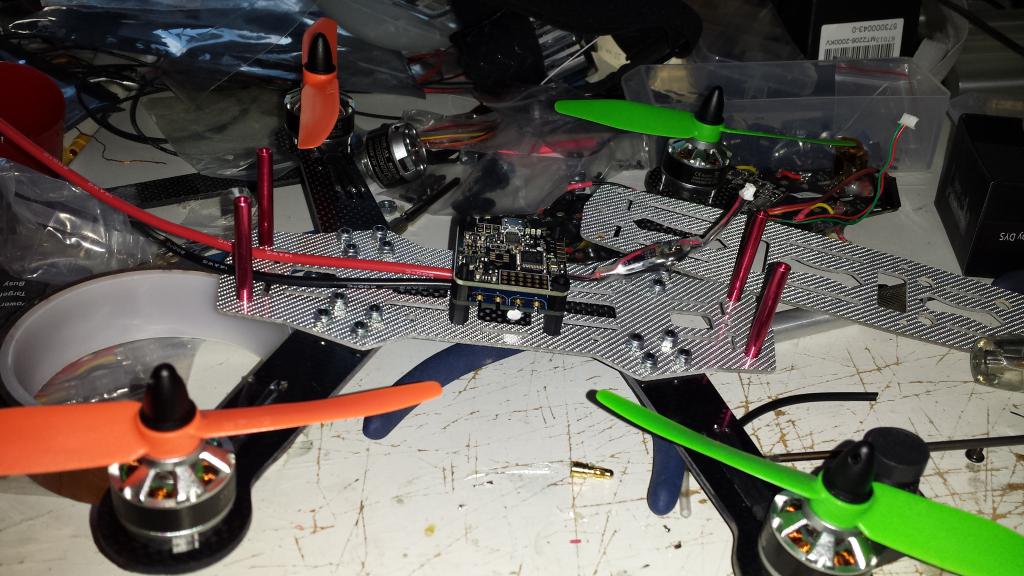

    Då har bygget startat. Precis fräst ut lite förstärkta armar och botten platta. Den ska inte gå sönder i första taget.
    Spec
    naze32 acro
    2206 2000kv motorer (ev omlindade 2204 till 2500kv)
    3s 1200-1500mah 45C
    propp HQ 5045 bullnose
    600tvl sony mini fpv kamera
    250mw aomway videosändare.
    sn20a Blheli reglage
    Om mobiusen får åka med eller ej har jag inte bestämmt. den väger ju såpas mycket och jag vet inte riktigt om 3s och 5045 bullnose ger tillfredställande lyftkraft för mig.

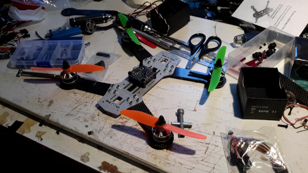

    Upp med lite bilder nu
    • eAk
      • 1023
Namn: 20150519_201729.jpg
Storlek: 97,5 KB
ID: 504913 Klicka på bilden för större version
Namn: 20150519_201704.jpg
Storlek: 88,6 KB

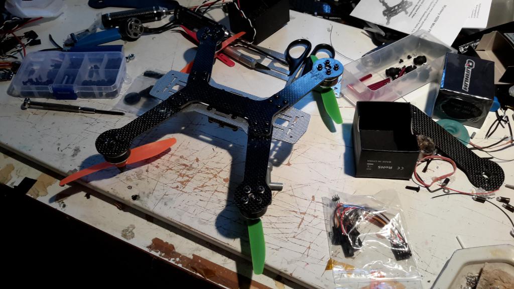

      Här är två bilder då hur bygget ser ut nu.

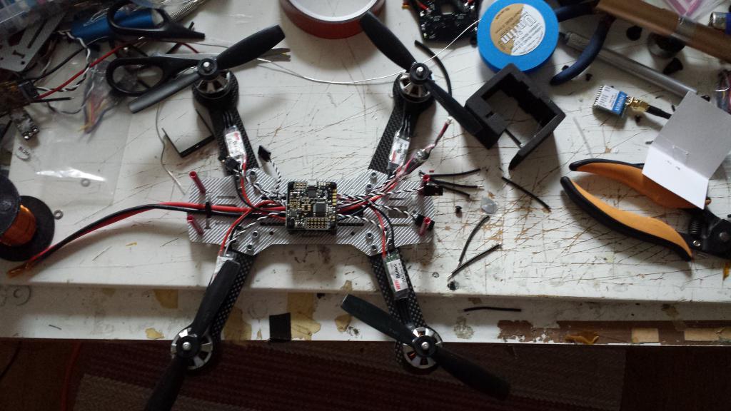

                  Klantade till mitt hemmagjorda videofilter. Så nu passar det inte ihop med min vinklade antenn sladd. Måste fåtag på en annan sådan istället. så att jag kan få videosändaren att passa, om jag inte lödar förlängning på filterkabeln. Men det känns inte bra med massa extra skarvar.

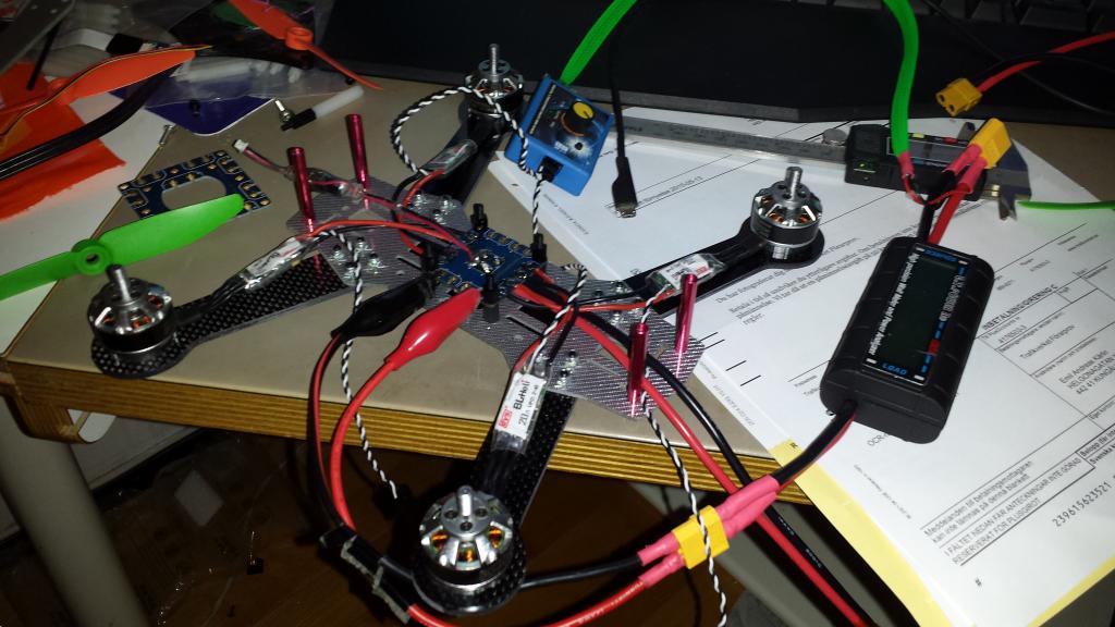

                    Fick mina dys20a idag flashade dom till senaste blheli och stäklde in dom. Funderar på om jag ska använda servo kontalterna eller löda kablarna. Det blir så jobbigt att uppgradera och ändra inställningar när man lödar bara.
                    • eAk
                      • 1023

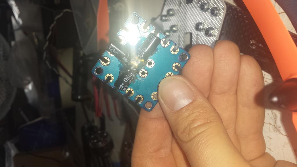

                      Nu är den färdigbyggd. men får synkfel på ena motorn. så den är väl kass barea at t hysta i bingen. Det var en av motorerna som satt på när mitt ena kiss fick härdsmälta.
                      • eAk
                        • 1023
                        Sådär nu flyger den som den ska ska ut och ta mig en liten flygning. Vansinnigt ös på 4s och 3s känns lite segt men får ut och öva lite. har ingen mobius på så får spela in på mina fatshark. Så kan jag lägga upp ett litet klipp här.
                        • eAk
                          • 1023

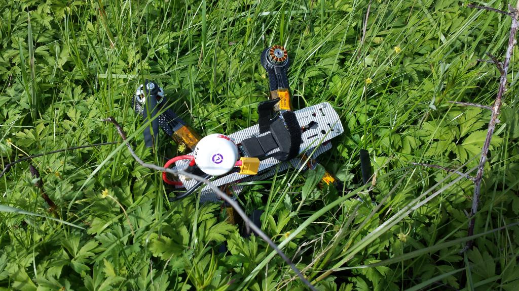

                          Upps ena motor klockan flög iväg.
Namn: 20150524_155048.jpg
Storlek: 178,9 KB
                          • Xermalk
                            • jul 2013
                            • 672
                            Är det där Tiger 2206 2000kv?
                            • eAk
                              • 1023
                              Ursprungligen postat av Xermalk
                              Det är quanum mt2206. Dom har haft jättebra kvalitet hittils. Fick väl ett exemplar dom inte dragit åt skruven på.
