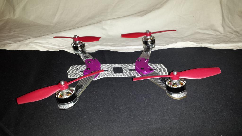

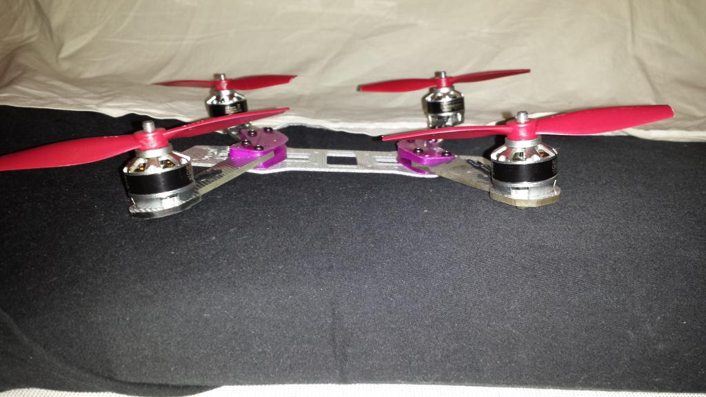

    Här följer bild på senast uppgraderingen. Men måste ha tag på längre m3 skruvar.

      Blir inte de främre motorerna lite inåtvinklade,och de backe utåtvinklade när man vinkar armarna så? Kanske inte spelar så stor roll.

        Jag har roterat ytan. Så det ska vara som att luta ramen.

          Är det en ZMR ram? Vad vinner man på att vinkla armarna istället för att vinkla motorerna?
          Kanske ska prova nåt liknande på min ram jag med..

            Att om man vinklar armar och motorer får man mer vinkel. Ska ha 20grader. Då jag alltid ligger i minst 45grader med quaden. Ja det är en zmr 250 därav trådens namn ;D

              Snygg design på arm-tilten.
              Om man lutar för mycket så får bakre propparna dra turbulent luft från främre motorerna och tappar kraft.
              Man kan komma runt detta genom att montera främre armparet lågt och bakre högt.

                Då är frågan vad är max innan man bör sätta de bakre högre upp. Designen tänkte jag då jag ska ha min sandwich konstruktion med den förstärkta botten plattan under. Så vill jag ha plant över och under armarna. Men jag kan ku också rita om så att de fråmre hamnar längre ner och dra ett snitt på 10grader i cad programmet så att botten plattan också litar 10 grader. Men tänler det är mindre tåligt och för dyrt att köpa så tjockt kol/glasfiber att fräsa ut den färdiga versionen.

                  ok, så du vinklar både ram och motorer. Kan man inte bara vinkla motorerna 20 grader direkt utan att vinkla armarna?
                  Intressant att sätta motorerna i olika höjd.

                    Det kan man kanske men det lär ju inte hålla lika bra.
