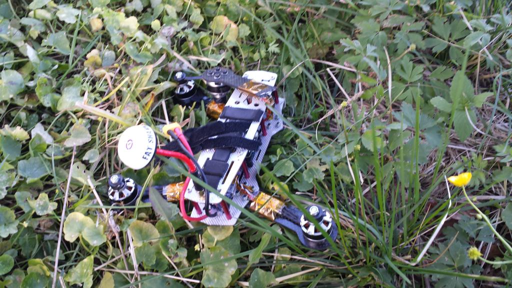

                    4s och missad linje ser ut på detta viset.

                      Praktiskt att kunna göra nya armar själv iaf

                        Tänker på din tappade motorklocka. Håller inte magnetfältet från lindningarna i rätt hårt?
                        Jag har kört med motorer där låsringarna förkommit, och ju mer man gasar destå hårdare drar ju magnetfältet ner klockan. Eller ??

                          he he ja det är det
                          Räknade precis it att jag kört slut på 34proppar på 3 dagar
                          så den har hållit rätt bra trots allt. Så får laga den och flyga lungt fram till tävlingen i helgen.

                            Ingen aning. Men man ser den flyga iväg på slutet av videon.
