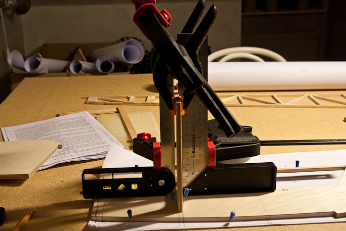

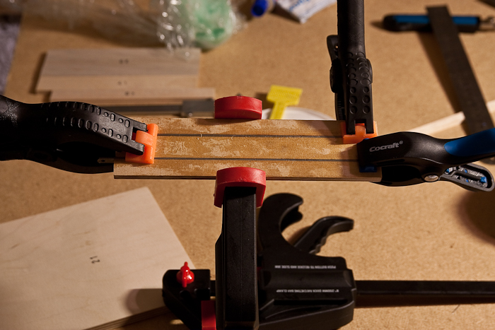

            Lite progress även idag.
            Båda sidorna klara samt spanten ihoplimmade.
            Praktiskt att kunna jobba från två håll på bordet..
Namn: 1010307797.jpg
Storlek: 312,2 KB
ID: 477666Nu ska jag avnjuta en god öl o bara slappa medans limmet torkar över natten.

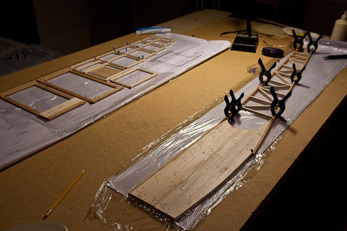

                Kroppsidorna klädda med 0,8mm plywood invändigt. Under press i väntan på att limmet ska härda.
                Gillar 24-tim epoxyn. Doftar ingenting alls. Behöver ju iofs inte vara hälsosammare för det, kanske?

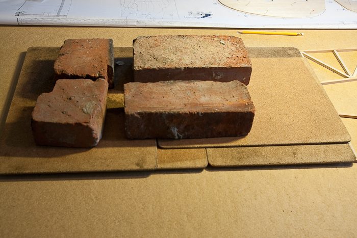

Namn: 1010317801.jpg
Storlek: 258,2 KB

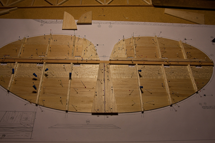

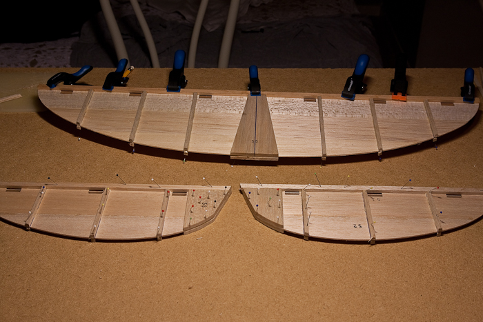

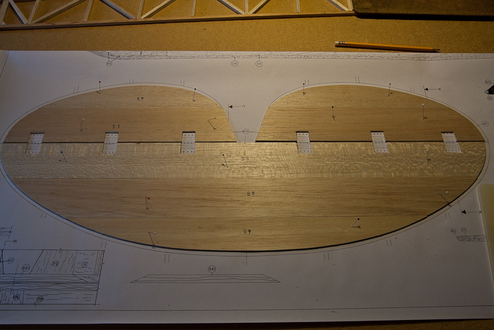

                I väntan på att kroppen ska härda kastade jag mig framåt några sidor i byggbeskrivningen.
                Började på stjärtpartiet och här ses stabben och höjdroder som ska bilda kärnan.
                Urtagen för gångjärnen utskurna.
Namn: 1010317802.jpg
Storlek: 290,6 KB

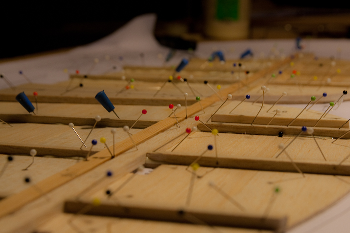

                Ena sidans förstärkningar ditlimmade.
                Nu får det ligga till sig över natten.
Namn: 1010317806.jpg
Storlek: 212,3 KB
                Många nålar blir det!

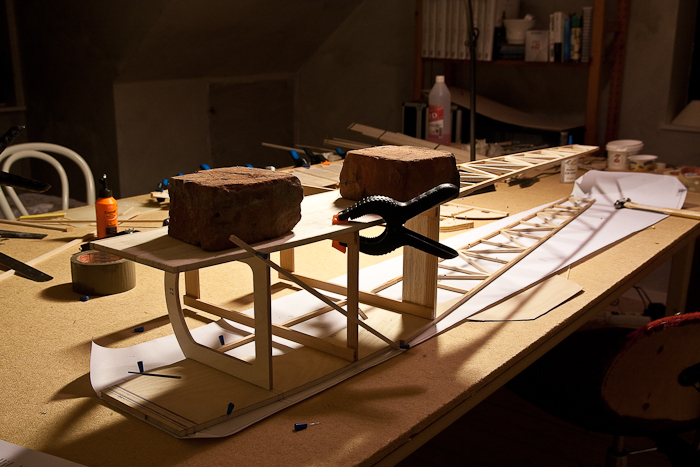

                    Så sakteliga har det gått lite framåt.
                    Myket kollande innan man får "håll" på det hela.
                    Ska ju helst bli rakt till slut och inte velat oroa bordet för mkt medans limmet härdat..
Namn: 1011017808.jpg
Storlek: 296,7 KB
                    Första spantet på plats..
Namn: 1011027811.jpg
Storlek: 308,7 KB
                    Min kära hustru kikar in o påpekar att det ser "uppställt" ut... Jag förstår ingenting???
                    Fler spant på plats..
Namn: 1011037812.jpg
Storlek: 307,7 KB
                    Andra kroppsidan limmad på plats.
Namn: 1011037814.jpg
Storlek: 264,1 KB

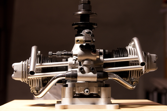

                              En tidig julklapp kom igår, i alla fall... (En till, måste ha varit väldans snäll jag)
Namn: 1011057817.jpg
Storlek: 251,4 KB
                              I en fin trälåda, dessutom
                              /Micke
                              • Björn S
                                • jan 2010
                                • 40
                                Är det en ASP? Jag har en ASP i min Cub och jag har varit ute och luftat min Cub idag det blev riktigt fint flygväder. Jag måste säga att jag är mycket nöjd med min motor och den låter riktigt gott.
