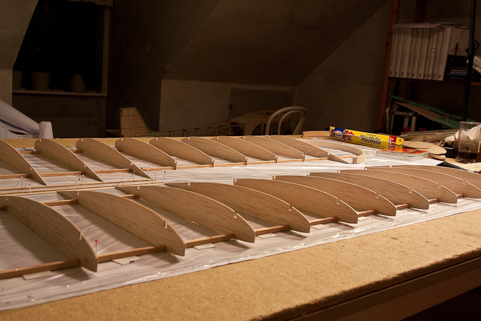

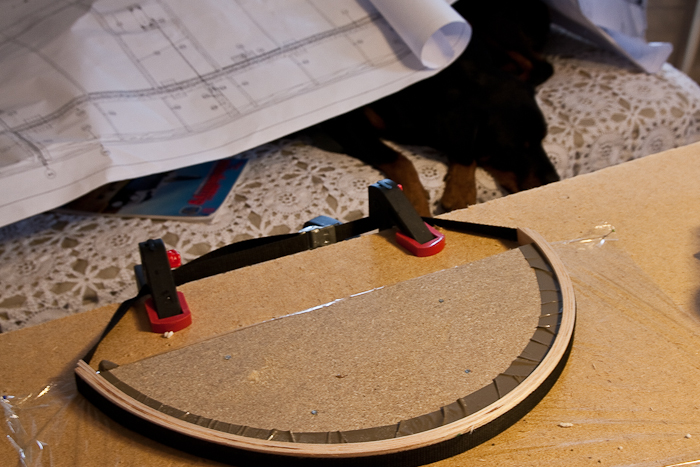

    Vingspetsarna laminerades förra helgen och "övervakarinnan" lyckades trockla in sig under ritningarna, efter visst besvär.
Namn: 1012237907.jpg
Storlek: 274,7 KB

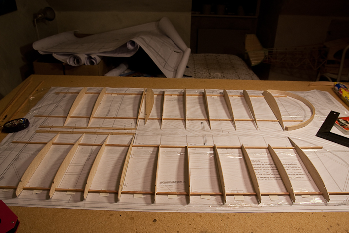

    Har just limmat dit spryglarna på första vinghalvan. Det ska få sätta sig en timma sen ska jag ta andra vinghalvan.
    Spryglarna passar väldigt bra och enkelt att sätta dom vinkelrätt utan vare sig nålar eller andra "tillhyggen". Nyper hur bra som helst i listerna.
    Önskar samtliga läsare en riktigt God Jul & ett Gott Nytt År!
    PS. Tomas: Mellan sprygel 2 o 3 fr vänster ser du en streck med lite text. Där ska vingen kapas för clipped wing-varianten! DS.
    /Micke

Namn: 1012237909.jpg
Storlek: 280,8 KB
      Samtliga 20 "main ribs" på plats.

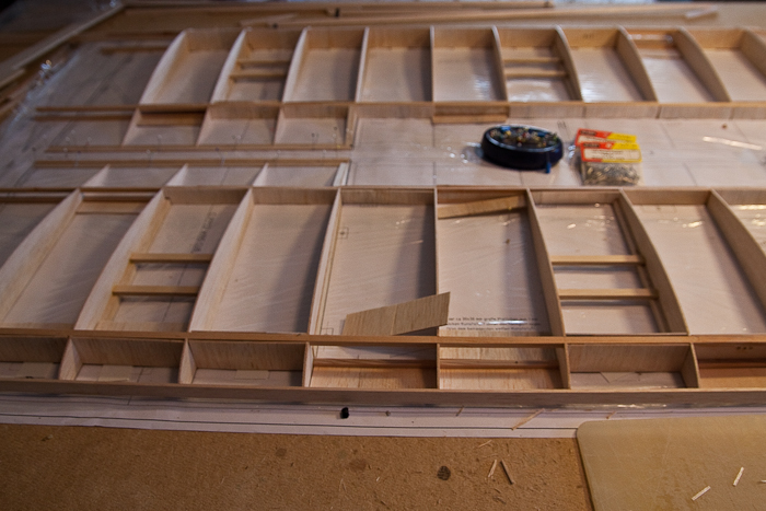

          Såhär sista dagen på året har jag lyckats med konststycket att få till samtliga "webbar" på vingarna åtminstone.
          Mkt jobb har gjort att det inte hänt så mkt senaste veckan, även om jag försökt att bygga lite när tillfälle uppenbarat sig.
          Webbarna var ju lite tidsödande.

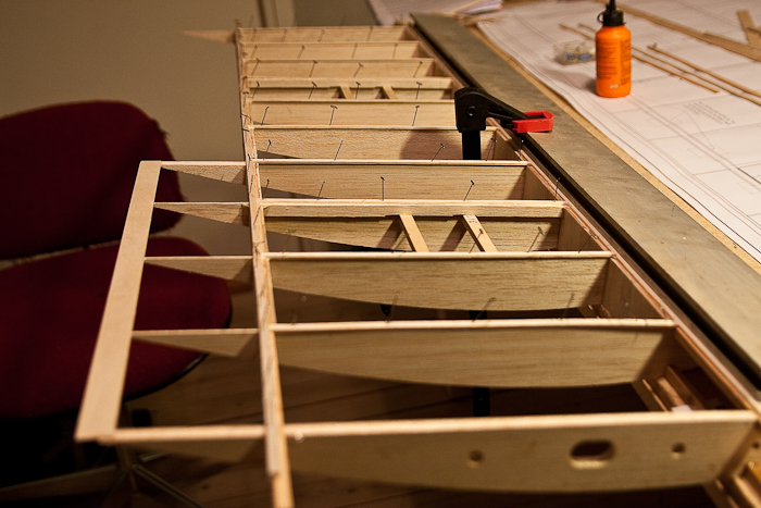

Namn: 1012317940.jpg
Storlek: 264,9 KB
          Limmade ihop alla och passade till innan jag började limma dom på plats.
          Dom är dock redan tillverkade i rätt mått på höjden så "bara" att limma ihop med CA och skära till i rätt längd.
          Men det blir ju några stycken..
Namn: 1012317941.jpg
Storlek: 257,5 KB
          Samtliga, utom dom närmast rotspryglarna, limmade på plats.
          Skönt!

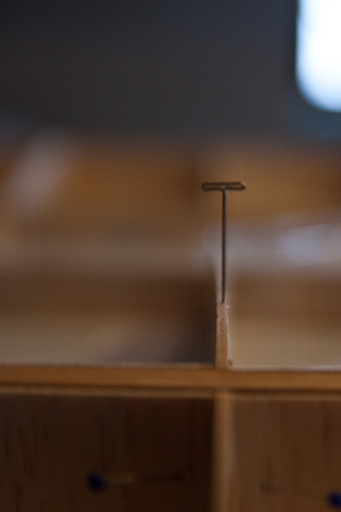

          Fick även, äntligen, köpt T-pins.
          Har tidigare använt nålarna med blå plasthuvuden men dom har ju en viss förmåga att gå sönder hela tiden?
          Dessa verkar alldeles ypperliga att jobba med.

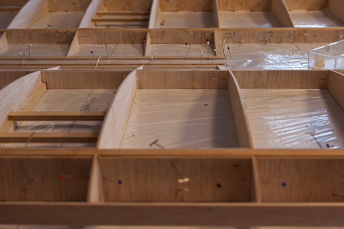

              Blir mkt vingar på bilderna nu..
              Många fler moment än jag trodde, faktiskt..
              Lite strul emellanåt men så ska det väl vara?? Är väl oerfarenheten som gör sig gällande, kan man tänka??

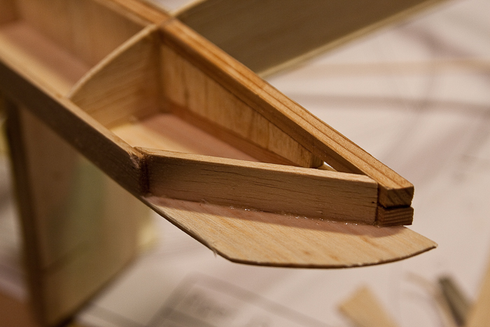

Namn: 1101057944.jpg
Storlek: 221,5 KB
              Framkantens bakkant??.... slipas till för ovansidans plankning.
              Undersidan klar, faktiskt!!
Namn: 1101057945.jpg
Storlek: 292,8 KB
              Balsastripsen på spryglarna tillpassade och limmade.
              Bakkanten som sitter kvar på vingen till vänster ska sedermera kapas av och bli till flaps.
Namn: 1101057947.jpg
Storlek: 224,5 KB
              Gjorde nog en liten miss när jag plankade undersidan?
              Lät balsan gå ända fram till vingspetsen. Får nog lite problemnär jag ska passa till den laminerade spetsen sen, kanske?
              Skulle nog sparat sista biten av plankningen till efter monteringen av spetsen?
              Får väl, i värsta fall ta bort den och göra om.. Får se hur det går??

                #82
                Tycker de ser bra ut ditt vingbygge. Och mycket bilder förhöjer bara tråden.
                Svårt att avgöra det där med plankningen av undersidan innan vingspetsen är på plats då jag inte läst om momenten ännu i manualen. Men det är ju inte värre än att kapa bort den främre plankningen och göra om det efter vinspetsen är limmad där den ska och anpassad/slipad till form.
                Learning by doing så att säga :lollypop:

                  #83
                  Kör hårt.
                  Trial and error!! The hard way)
                  Är väl ingen katastrof om jag måste gära om lite plankning på spetsen.. Det klarar jag nog..
                  Mer brydd att få vingspetsarna på plats?? men det ordnar sig nog de me, till slut??
                  /Icke

                      #85
                      Ska se om jag "orkar" ta mig ut i hobbyrummet en stund i natt och studera manual och ritning och försöka få en överblick av vad du har för huvudbry
                      Ta hand om fruga o barn o se sen till att ägna dig åt viktiga saker
                      Tacksam för råd!!
                      Micke!
                        #86
                        Fru och barn sover sen länge. Sitter här med sista julölen och har hela vardagsrumsgolvet och bordet belammrat med Cub ritningar :sarcastic:
                        Har studerat manualen något nu, och som jag ser det har du faktiskt gjort rätt enligt manualen :lollypop:
                        Den beskriver att du ska planka precis som du gjort, för du ska ju markera insidan av den laminerad vingspetsen på plankningen och framkanten, därefter slipa bort allt utanför denna markering.
                        Och för guds skull, slipa inte bort allt på en gång, lite i taget och sedan prova passformen bit för bit. Bättre vara säker, typ jaga elefanter i en trång gång :sarcastic:
                        Blev några metaforer i kväll också, eller hur? :icon_pidu:
                        God natt

                              #89
                              God natt
                              Tack! Det känns ändå på ngt vis lite bakvänt men ska prova i alla fall?
                              Dags att ge sig på ovansidan nu sen får vi se??
                              I helgen kommer förhöppningsvis spetsarna på plats, kanske?
                              Lite metaforer då o då är väl bara trevligt??
                              /Micke
