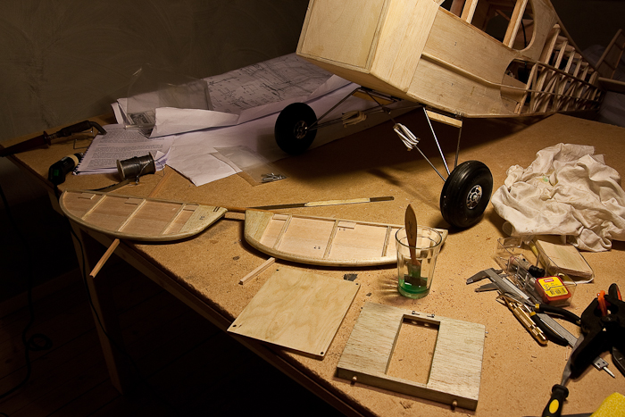

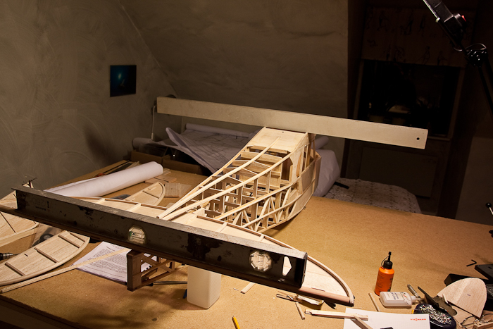

        Nu har fena och stabilisator kommit på plats.
        Kontroll av stabbens vinklar, nedan..

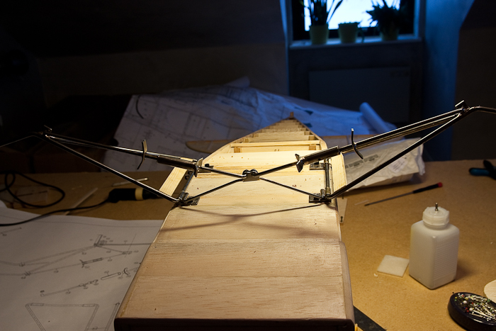

        Huvudstället påbörjat och provmonterat.

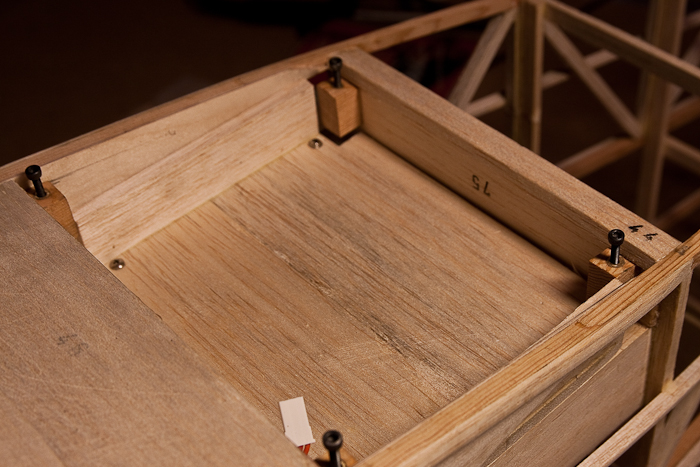

        Luckan för mottagare/accar.
        Gjorde bottnen demonterbar för att kunna komma åt servona för bogsersläpp samt sidorodret.

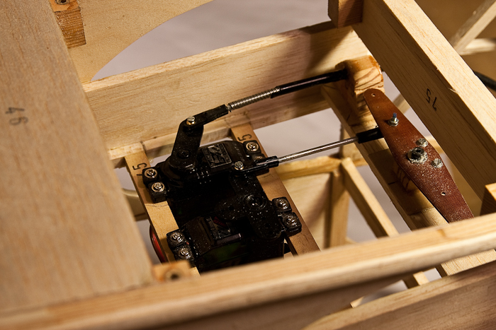

        Ovan nämnda servon under mottagarluckan.
        Stötstänger och kullinkar fixade.

        Gjort lite detaljer till sporrstället och även börjat lacka lite smådetaljer inför den stundande klädseln.
Namn: 1012037893.jpg
Storlek: 339,4 KB
        Nu, lagom till jul har hon fått egna hjul
        /Micke

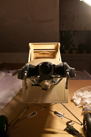

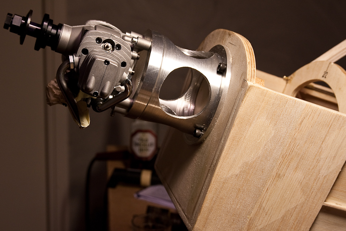

                  Var väldigt spänd på att få se motorfästet monterat så va tvungen att ta tag i det
                  Efter att alla mått dubbelkollats så satte jag borren i brandväggen...
Namn: 1012037894.jpg
Storlek: 281,0 KB
                  Måste erkänna att jag blev väldigt nöjd med resultatet...
                  Framifrån..

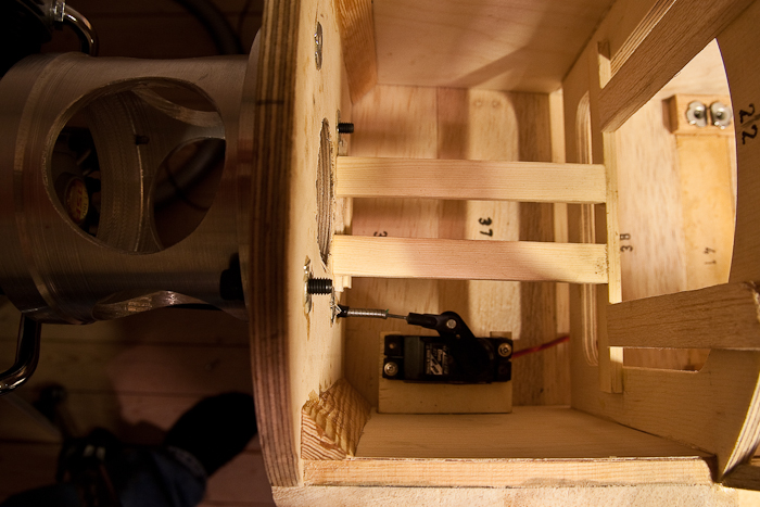

                  Dagen har ägnats åt att fixa tankinfästning, trottelservo o dyl.
                  Som stötstång till trotteln fick den lokala cykelhandlarn ställa upp med lite gammal hederlig moppewire..
                  1,5mm wire, köpt i lösvikt, kullinkarna epoxylimmade på plats..
Namn: 1012047896.jpg
Storlek: 275,9 KB

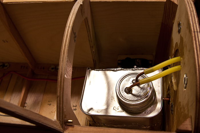

                            Hållit på mycket med tankar kring tankar, på sistone
                            Då min fantastiskt fina placering av medföljande tank visade sig komma alldeles för högt, (såg det inte förrän efteråt), så blev det till att fundera, vända o vrida, fundera igen och efter viss support lades den medföljande tanken åt sidan och en ny tillverkades.
                            Det visade sig bli en alldeles ypperlig lösning, tycker jag.
                            den ser liten ut men rymmer faktiskt 0,5L.
Namn: 1012077897.jpg
Storlek: 266,5 KB
                            Provtryckt och efter detta har lite stöttor limmats dit samt plankningen ovanpå nosen.
                            Nu kan jag komma åt att få ut både tank och trottelservo.
                            Nåväl, det gick en del tid till spillo där men det fortgår även med lack och klädsel av smådelar/roder o s v.
