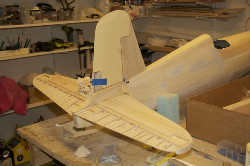

            Hej Micke, "En katt bland Hermeliner", detta är det som gör att min Cub ligger still.:ciao:
Namn: F4U_5782.jpg
Storlek: 48,3 KB
            • ewalds
              • jul 2009
              • 532
              #111
              [ATTACH=CONFIG]18184[/ATTACH]
              Vet ju att du har lite att pyssla med
              Och Cuben lär nog inte gå någonstans så det kommer säkert det med:sarcastic:
              /Micke

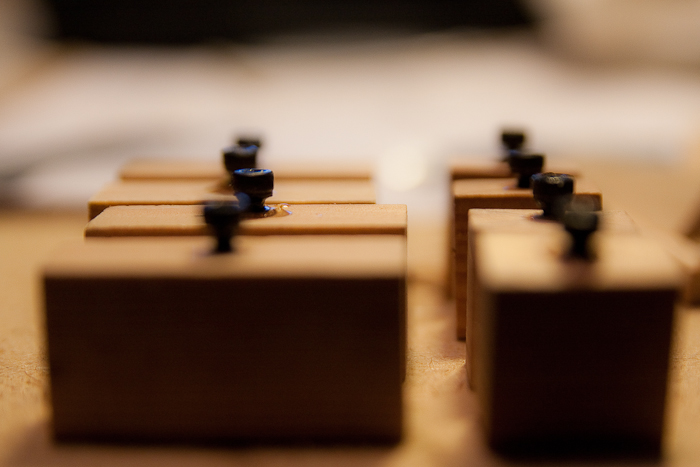

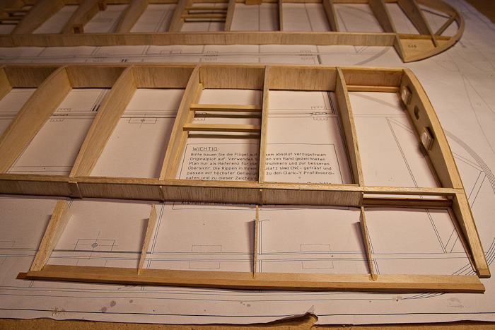

                Ett steg framåt bland balsa o lim.
                Börjar ta hårt på dom lösa träbitarna nu, faktiskt.
                Fortsätter plåga er med bilder.
Namn: 1101167950.jpg
Storlek: 186,1 KB

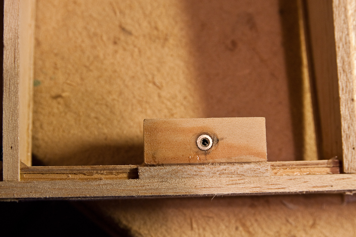

                8 st fästpunkter för vingstöttorna klara för montering.
Namn: 1101167952.jpg
Storlek: 319,6 KB
                Fästena på plats, allt enl ritningen.
                Kommer nog dock att göra en modifiering av vingstöttorna för att få en smidigare montering?

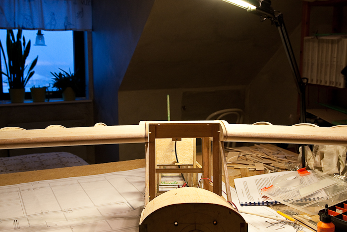

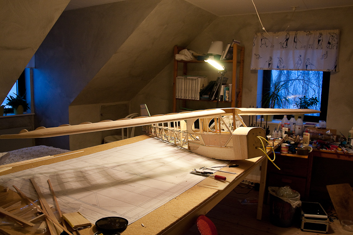

                Så kom då den efterlängtade stunden då jag fick hänga på vingarna på prov, för första gången.
                Mest för att se så det passade innan jag limmar fast styrhylsorna i vingarna.
                Allt verkar ok så långt i alla fall.
Namn: 1101177958.jpg
Storlek: 306,0 KB
                Framifrån!
Namn: 1101177959.jpg
Storlek: 364,0 KB

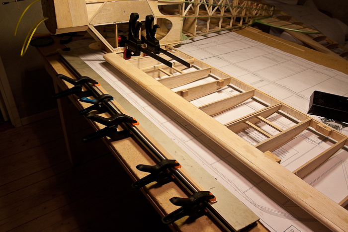

                Efter en hel del testande så vände jag på modellen, satte epoxy på hylsorna och tryckte in dom, över stiften på kroppen.
                På med några tvingar för att hålla vingen på plats. Återstår att se imorgon om jag får isär det hela så jag kan göra andra sidan??
                Framför vingen ligger skevrodrets bakkant i väntan på torkn.
                Satte den över en aluprofil för att det ska blir rakt...
                /Micke
                /Micke

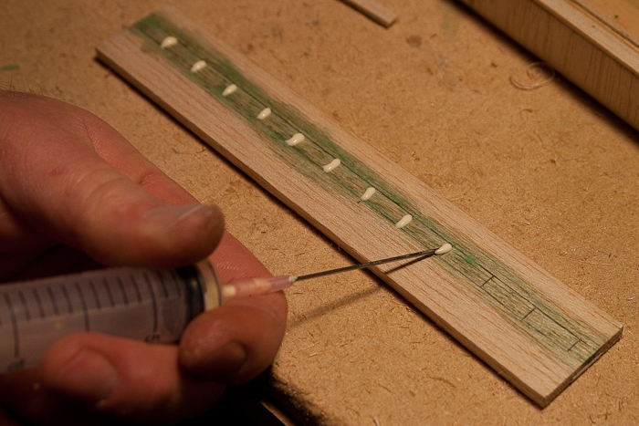

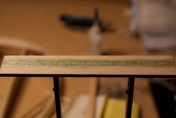

                              I väntan på att limmet torkar satte jag dom sista webbarna på ena vingen sen började jag göra lite test med "pinkingtape" och simulerade stygn och nitar.
Namn: 1101187963.jpg
Storlek: 215,7 KB
                              Detta är andra försöket.
                              Märkte upp på en bit balsa och dopade några ggr.
Namn: 1101187965.jpg
Storlek: 310,7 KB
                              Sen försökte jag få till stygnen med vitlim i en spruta.
                              Ska ta en storlek mindre nål, nästa gång.
Namn: 1101187961.jpg
Storlek: 209,2 KB

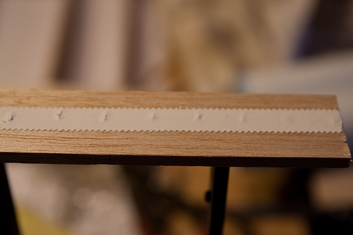

                              När limmet torkat satte jag dit tapen. Denna bild är från försök nr ett, då jag glömde plåta detta moment andra gången.
                              Mest för att visa tapen. Svag värme verkar vara modellen.
Namn: 1101187966.jpg
Storlek: 206,6 KB

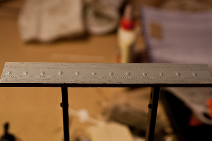

                              Efter några tunna lager primer blev resultatet som ovan.
                              Kommer att krävas lite mer träning innan jag vågar applicera det hela på modellen men skam den som ger sig
                              /Micke
