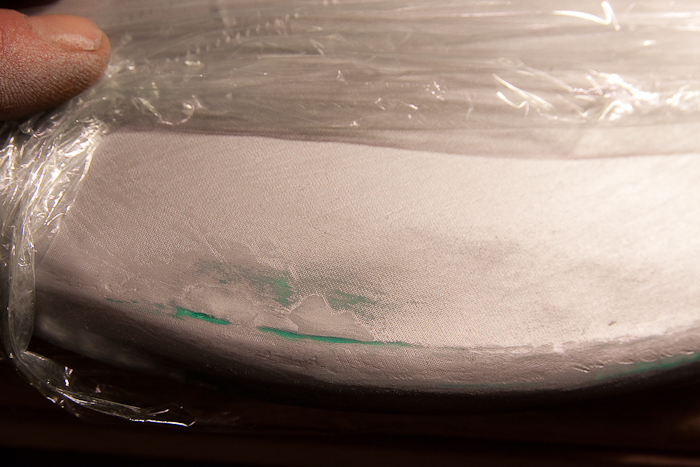

        Lite smärre "blessyrer"på den redan silvermålade halvan fixas med en blandning av lack och talk.
        Oerhört smidigt! Ett värdefullt tips jag tackar för..
        Väldigt lättslipat.

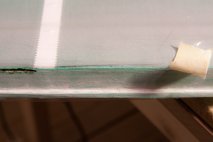

        Även skarven vid listen där flapsen ska sluta till fick fyllas ut lite med ovanstående mix.
        Fick skära duken i hörnet. Här den omålade halvan.
        Har täckt över ytorna med plast i väntan på målning för att ev slippa damm och smuts som fastnar under taggarna i pinkingtapen.

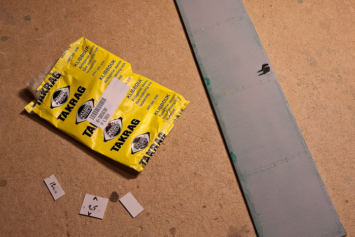

        Flapsen håller på att få sina "stygn". Dom små plastbitarna är mina mallar för stygn och tejp.
        Roderhornen på skevroderna blev limmade igår och just nu har dom fått lite primer/filler.
        En klibbduk är ytterligare ett värdefullt tips att använda för att göra ytor rena fr damm och smuts.
        Väldigt effektiva, må jag säga.

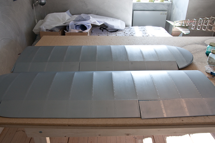

              Vinghalvor och roder har fått sista silverlagret, (efter lite bättring).
Namn: 1102198031.jpg
Storlek: 252,1 KB
              Så ser det ut tillsammans

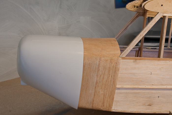

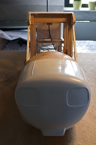

              Började med att passa till fästena för noskåpan som jag limmade dit för några veckor sedan.
              Väldigt noga att kåpan sluter till fästena för att inte hålen ska vidga sig av vibrationer. (Enl. byggbeskrivningen)
              Lite pyssel att få till det då vinklarna inte är räta.
Namn: 1102198033.jpg
Storlek: 267,1 KB
              Även det gick över förväntan, faktiskt.
Namn: 1102198034.jpg
Storlek: 129,3 KB
              Framifrån!
              Ska klä kroppen innan jag sätter på motorn och passar in kåpan för gott så det är lite kvar dit.

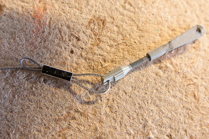

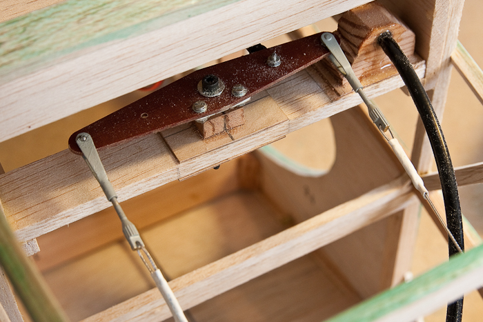

              Vajrarna till sidorodret måste med innan klädseln kommer på.
              Nu kom vantskruvarna som Ompa skickade, väl till pass:thumbup:
              Tack för dom, Tomas!
              Vet egentligen inte hur Toni Clark har tänkt sig annars? Framgår inte, tyvärr.

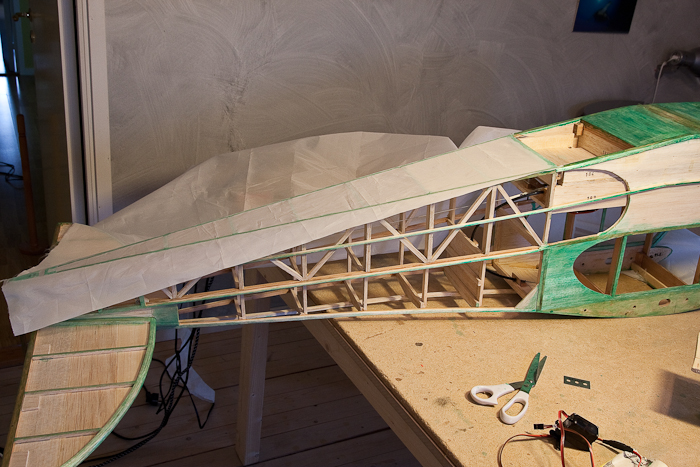

                        Är i full gång med att klä kroppen.
                        Jäklar vilken tid det tar!
Namn: 1102208041.jpg
Storlek: 327,1 KB
                        Började tidigt i morse på undersidan.
                        Det gick skapligt, tycker jag.
                        Värre blev det när vänstersidan skulle kläs.

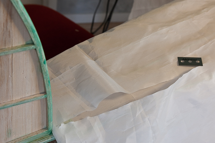

Namn: 1102208044.jpg
Storlek: 227,3 KB
                        Efter mycket funderingar hur jag skulle gå tillväga beslöt jag mig för att försöka göra hela sidan i ett stycke.
                        Lite lurigt att skära längs stabben men vågade till slut sätta rakbladet i duken.
                        Väldigt svårt att få till det bra runt stabben, faktiskt. Mkt pill och känner mig väl inte helt nöjd med resultatet:(
                        Ska testa att värma lite försitkigt på dom kritiska ställena för att se hur det utvecklar sig.
                        Annars är det bara att dra bort eländet igen o börja om??
Namn: 1102208045.jpg
Storlek: 284,9 KB
                        Så här ser det ut just nu i alla fall!
                        Har tagit hela dagen i anspråk att få på botten och en sida..
                        Nåja, det är bara att kämpa vidare.
                        Om det, efter krympningen, ser ok ut så ska jag påbörja även den andra sidan?
                        /Micke
                        • ewalds
                          • jul 2009
                          • 532

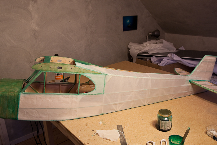

                          #177

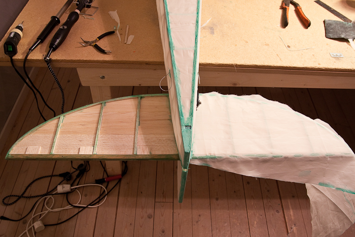

                          Kroppen i det närmaste färdigklädd nu.
                          Lite fönsterbågar, dörrar o sånt smått o gott kvar.
                          Jodå, det löste sig med klädseln. Lite värme gör rena underverk ju
Namn: 1102218046.jpg

                          Håller som bäst på med stabben.
                          Ena undersidan fäst.

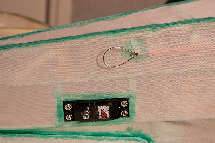

                          Även höjdservot fick ta plats.
                          Dels för att få kabeln på plats innan klädsel o sen ska det målas i samma färg som kroppen, är det tänkt.
                          Vajern som sticker ut är till sidodrodret.
                          Några förslag på hur man ska lösa det eller ska man bara låta den löpa ut genom ett hål i klädseln?
                          Många funderingar blir det!
