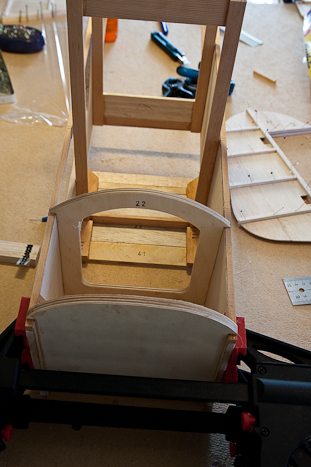

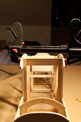

      Alla spant på plats.
      Nu kan man snart ana en flygplanskropp?
      Även fästena för landställen är limmade inuti.

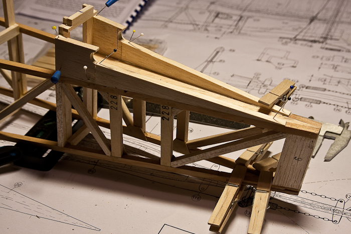

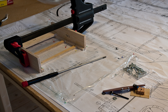

            Så kom då rotspryglarna för vinginfästningarna på plats.
            Mycket kollande och mätande innan jag vågade smeta på epoxyn.
            Myckt god hjälp av en balsamall som man limmar ihop innan vilken passar mellan spanten, som plockas bort när epoxyn torkat.
Namn: 1011097856.jpg
Storlek: 150,3 KB

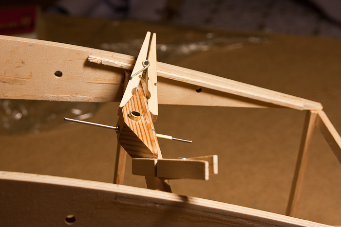

            I höjdled limmade jag några stöttor av balsa utanpå spanten, helt enl. byggbeskrivningen.
            Nästa projekt blev lite annorlunda.

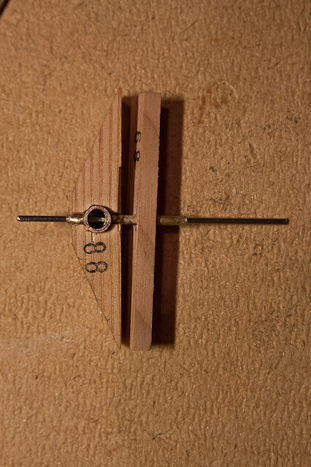

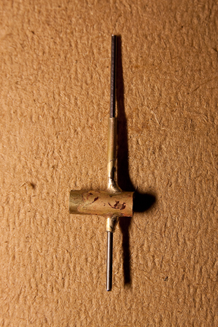

            Självaste släppanordningen för bogserlinan.
            Här ska ett 3mm mässingsrör genom ett 8mm dito, silverlödas på plats och sedan rensas bort inuti det större röret.
            Efter lite fundering bestämde jag mig för att borra ett 1mm hål i det tunna röret och se till att det hamnade någotsånär i mitten på det större. Det lilla hålet gör att jag får fäste med en liten fräs och kan grovrensa inuti det större.
            Gick över förväntan, måste jag säga.
Namn: 1011107858.jpg
Storlek: 228,0 KB
            Allt för att en pianotråd ska kunna löpa lätt igenom.

            detta ska sen limmas på plats uppe på spantet bakom dörren.
Namn: 1011107861.jpg
Storlek: 238,2 KB
            Här har jag just limmat dit anordningen som kommer att ligga jäms med plankningen på rotspryglarna.

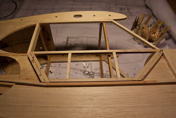

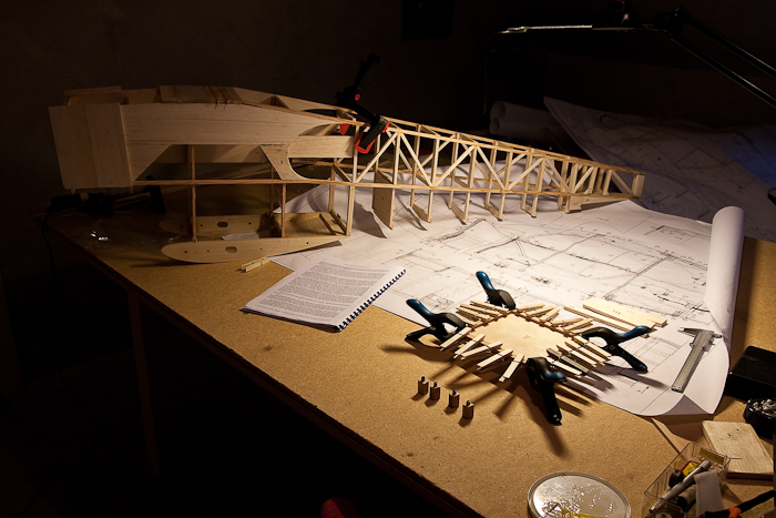

              Mycket småpill nu.
              Satte dit plankningen på taket ikväll.
              Framför balsan kommer en avtagbar lucka att fällas in för lättare på/avmontering av vingar.
              I bakgrunden syns rodret, har laminerat bakkantens första lager.
              Ett kvar sen är lamineringen färdig och slipning kan påbörjas.
              Jag delade upp lamineringen i två steg. I stället för att lägga fyra balsaremsor på en gång tar jag två, låter det torka, sen ytterligare två. Tar längre tid men ack så mkt lättare.
Namn: 1011127862.jpg
Storlek: 260,9 KB
Namn: 1011127864.jpg
Storlek: 287,0 KB

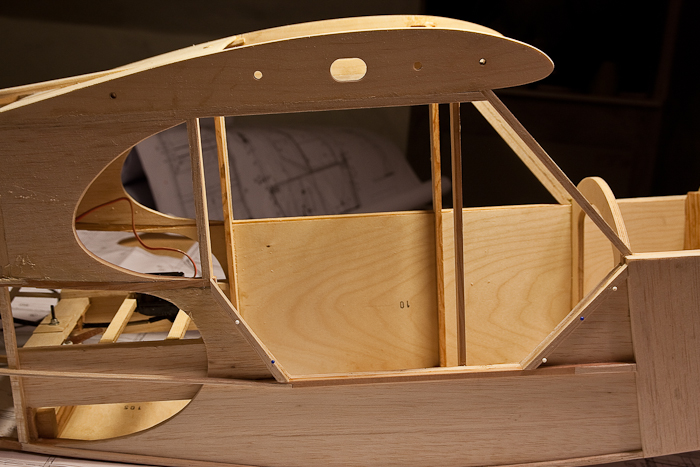

              Cockpitdelen.
              Fick även satt dit dom små mässingsrören för vinginfästningarna.
              Tanken, som är ritad bakom cockpit, måste uppenbarligen flyttas fram till brandväggen.

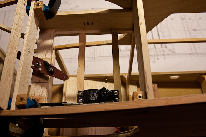

                Lite uppdatering!
                Forstatt pill med div småsaker. Går framåt, dock..
Namn: 1011137865.jpg
Storlek: 283,7 KB

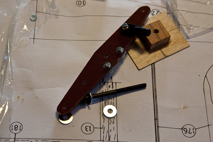

                En del av det som ska sköta pull-pull till rodret.
                Finurlig lösning, faktiskt..
Namn: 1011137866.jpg
Storlek: 309,0 KB

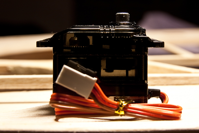

                Servobryggan för bogserservo samt sidoroder.

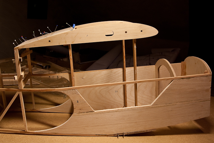

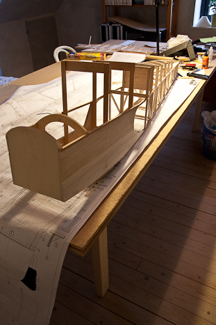

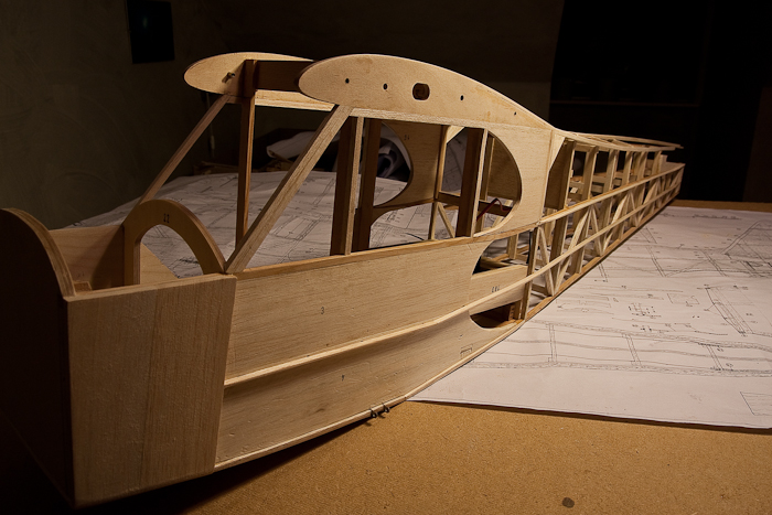

                  Lite uppdatering på byggfronten!
                  Det fortskrider, varje dag görs något på projektet.. Som planerat..
                  Umdersidan ditlimmad, alla "stringers", (vad heter det på svenska??), monterade och grovputsade samt "fönsterbågarna" bak i cockpit..
Namn: 1011197871.jpg
Storlek: 287,3 KB

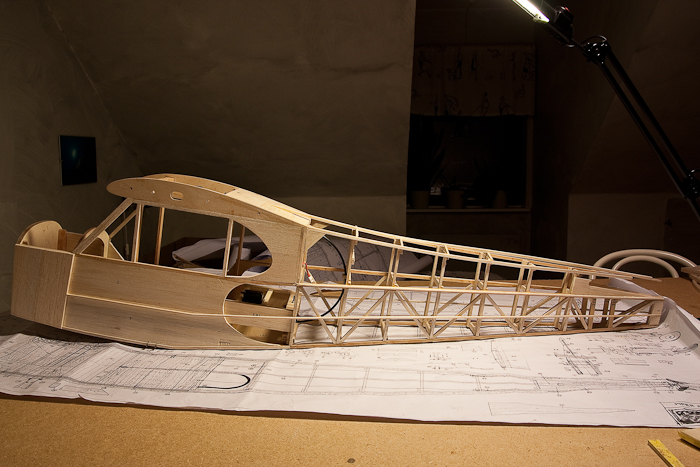

                  Visst kan mer än jag ana en cub nu??
Namn: 1011197872.jpg
Storlek: 269,8 KB
                  Kroppens slutgiltliga form klar!
Namn: 1011197873.jpg
Storlek: 269,2 KB

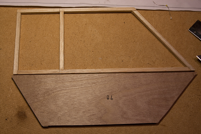

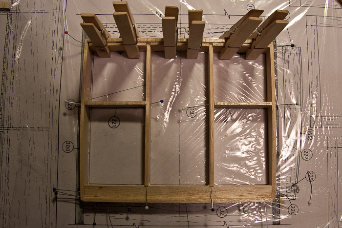

                  Så kom vi då till dörrarna och där stötte vi på patrull...'
                  Allt löser sig men lite märkligt att underdörren ska luta några mm inåt??
                  Tack Lars Roos, för kvällens support!!
Namn: 1011197874.jpg
Storlek: 292,9 KB
                  Underdörrens ramverk provisoriskt på plats..

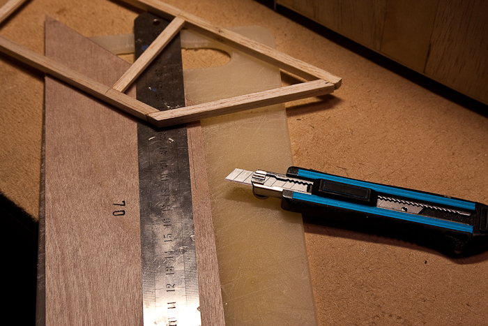

                  "Tools"... Tyckte bara att det va en fin bild
Namn: 1011197876.jpg
Storlek: 233,5 KB
                  En drös me servon kom, häeomdan-...
                  Dubbla accar, servokabelförlängare o div annat beställt och skickat.. Kommer antagligen på måndag??

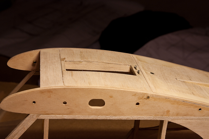

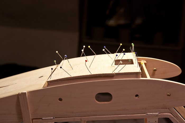

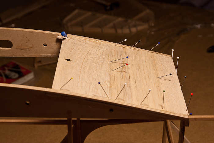

                          Luckan i taket påbörjades i helgen som gick.
                          Inte skalaenligt men underlättar iskruvningen av vingbultar betydligt.
Namn: 1011217880.jpg
Storlek: 365,5 KB
                          Allt helt enligt ritning o byggbeskrivning.
                          Plankningen på luckan pålimmad.
Namn: 1011217881.jpg
Storlek: 205,4 KB
                          Takfönstret ska skäras ut och det hela ska putsas till..

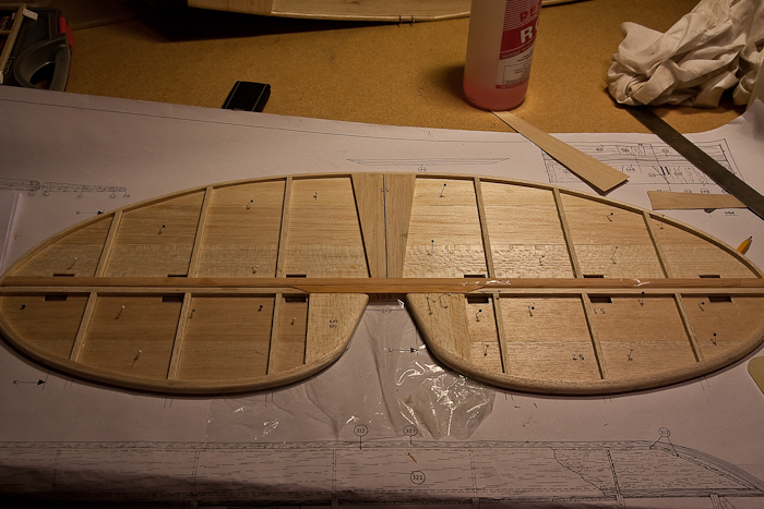

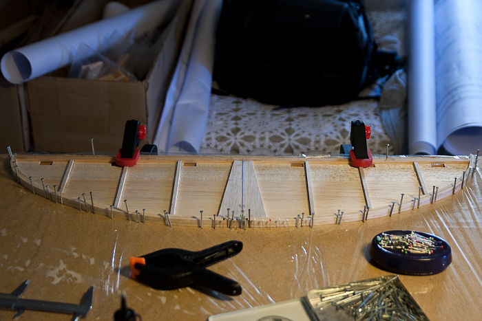

                          Ett smärre problem dök upp när plötsligt höjroderhalvorna skulle sammanfogas.
                          Skulle ju, naturligtvis, gjorts i samband med att jag byggde dom men eftersom jag försöker följa beskrivningen så dök det hela inte upp förrän nu.. Har sågat ur o limmat dit hårdträlisten och hoppas på att allt komemr ur rakt o fint imorgon??
Namn: 1011247883.jpg
Storlek: 305,2 KB
                          Takluckan på plats och grovputsad.
Namn: 1011247884.jpg
Storlek: 249,5 KB
                          Passade fint med fastsättningen och låsanordningarna efter mycket mätande och kollande.
                          4 hål som ska passa på den lilla luckan.
                          Nu ska roderhorn monteras sen är det snart dags att limma på stjärtpartiet.

                              Jo, tänkte göra kroppen i det närmsta färdig innan jag limmar på stabbe/fena.
                              I helgen ska det svarvas motorfäste samt monteras tank.
                              Sammanfogningen av roderhalvorna blev över förväntan, faktiskt.

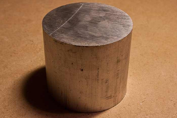

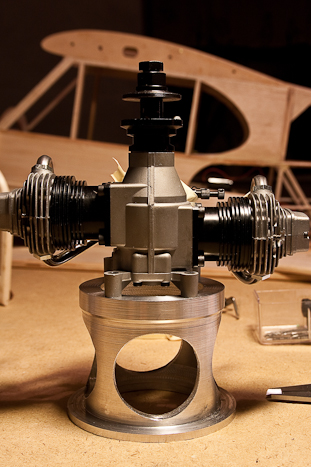

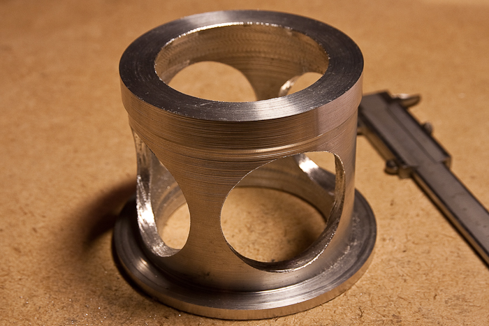

                                Efter en lördag som till stor del, tillbringats vid svarven fick jag tillverkat motordistansen.
Namn: 1011267885.jpg
Storlek: 263,8 KB
                                Fick, efter en del sökande, tag på ett aluminiumämne.
                                Nu vet jag vart jag ska vända mig i fortsättningen, när det gäller alu.
                                Inte helt enkelt att få tag på, märkte jag.
Namn: 1011277887.jpg
Storlek: 276,9 KB
                                Så här blidde det, till slut..
Namn: 1011277888.jpg
Storlek: 168,2 KB
                                Med motorn ovanpå..
                                Borrning/gängning återstår samt städning av versktaden.
                                Alu-spån överallt.
                                /Micke
