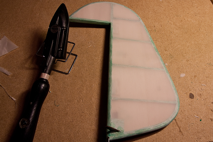

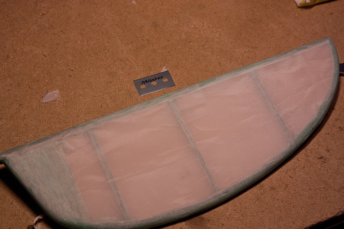

    Har ju börjat klä lite roder o andra smådetaljer med duk nu.
    Ett helt enastående sätt att klä modeller, måste jag säga..
    Är oerhört imponerad över resultatet.
    Visst, det tar längre tid, fler moment men.........man ska ju ha ngt att göra??

    Höjdroderhalva klädd men ej sträckt.

    Efter sträckning...

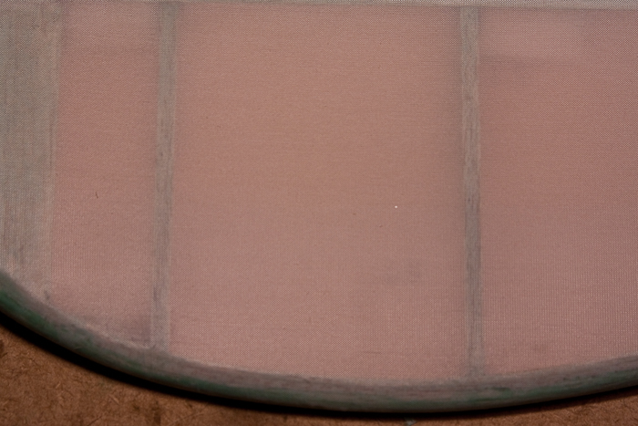

    Sidorodrets andra sida på G!

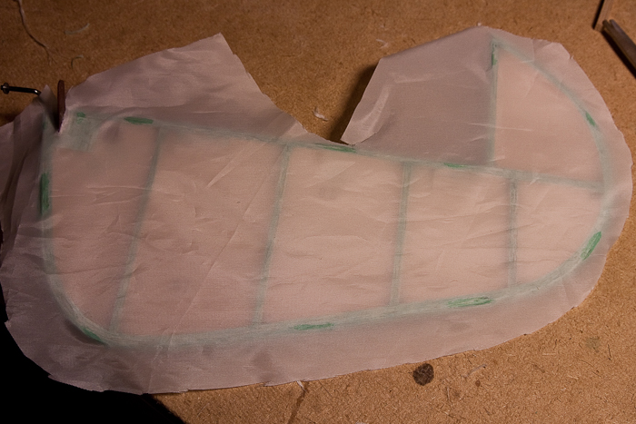

    Och så ser det ut färdigklätt.
    Nu ska det lackas några ggr och läggas till sidan i väntan på målning.

          Det är inte du som missat utan jag som helt enkelt inte tänkt på att berätta om duken.
          Det är "Cekconite", en polyesterväv som används även till fullskala.
          Fästs och förseglas med dope.
          Finns mer att läsa här, om du är intresserad: http://www.ceconite.com/
          Clipped wing-alternativet finns med på ritningarna så det är redan förberett.
          /Micke

                      Tack ska du ha, Ingemar!
                      Jag använder mestadels vitlim men även 24 tim epoxu där så föreskrivs.
                      Dock finns det lite synliga limrester här o där vilka kanske inte syns på bilderna?
                      Helt korrekt antagande att trä´t dopas först och sedan duken direkt på det.
                      Resultatet blir enastående, faktiskt. Väldigt lättjobbat och skulle ngt bli fel är det lätt att lossa på fästpunkterna med lite aceton o börja om.
