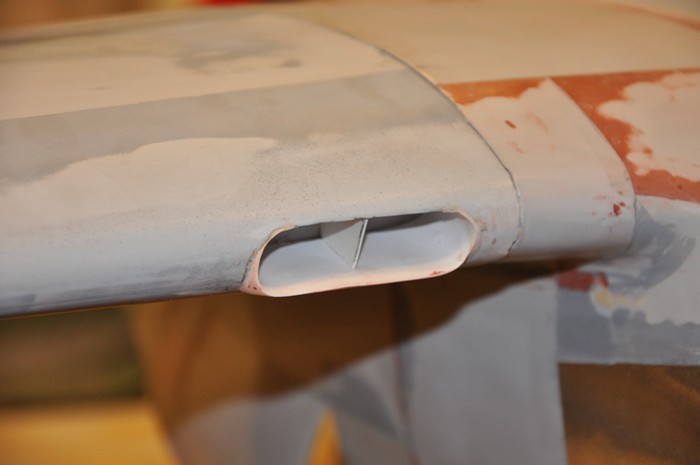

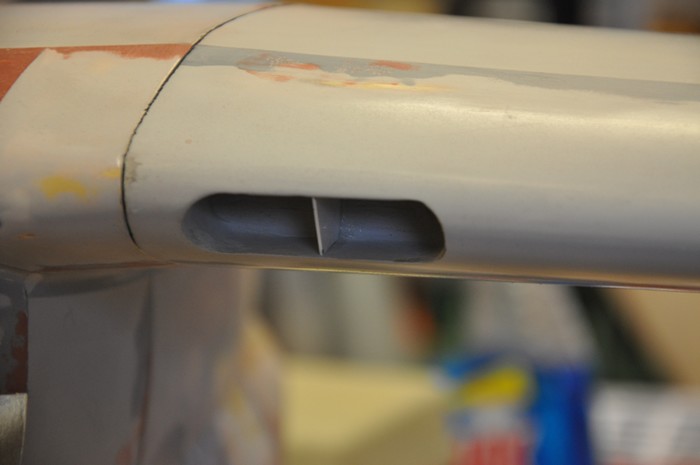

    Det finns en uppdelare i insugen till oljekylarna. Den tillverkades av en remsa 0,75 mm plasticard.
    Och det fanns även i det vänstra inloppet.
    Ett område som skall få mer detaljer lite längre fram.

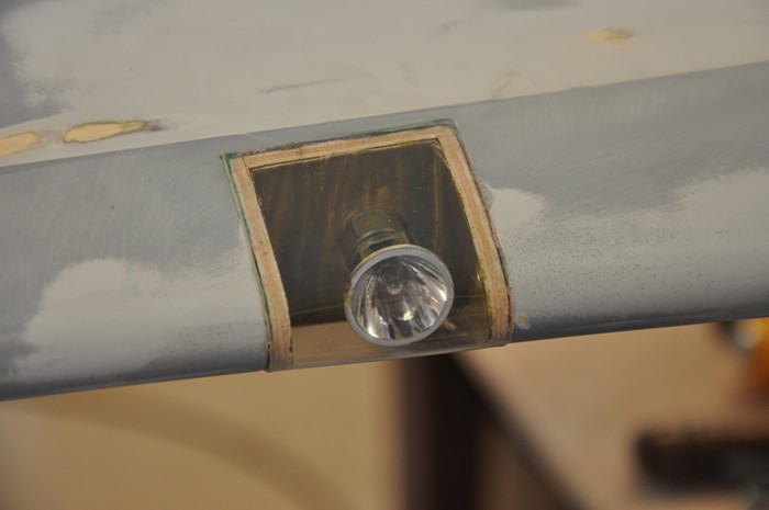

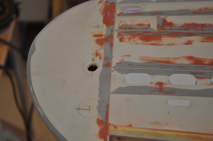

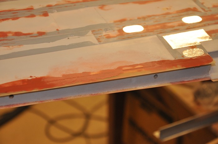

                Lite plast runt landningsljusen efter att jag målat i en mörkare färg än det vita som det var tidigare. Jag har försökt få lite färgskiftningar i den gröna färgen för att det skall bli lite mer skuggrikt när jag har målat plasten längre fram.
                I normala fall så är det mesta av de inre metallytorna på amerikanska plan målade i en färg som heter Zink Chromatic Green. Det är en färg som det debatteras hej vilt om hur den egentligen skall se ut. Lite grand som färgen på S-31-orna här i Sverige. Varför ZCG-färgen skiljer sig en hel del mellan olika plan, var de tillverkades, var de tjänstgjorde osv. beror säkert till stor del på att det blaskades nog ihop färger lite hur som bara slutresultatet påminde om något ljusgrönaktigt.
                ZCG-färgens uppgift var att skydda metallen mot korrosion och det var den ganska bra på.
                Men tillbaka till mitt färgval....på alla de bilder som jag har på Briefing Time så ser det ut som om färgen inne i landningsljusbrunnarna har mycket mörkare grön-brun färg....ungefär samma nyans som på ovansidan av planet.

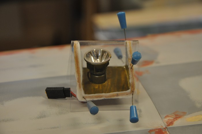

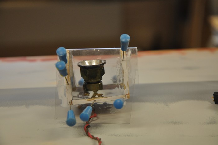

                Och den andra lampan. Det blev lite kladd i den här lamphållaren. Men som tur är så kommer allt kladdet att döljas av färg när modellen målas.
                Lamporna och reflektorerna är plockade från två stycken Mini Maglite som passade väldigt bra i storlek.

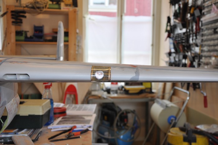

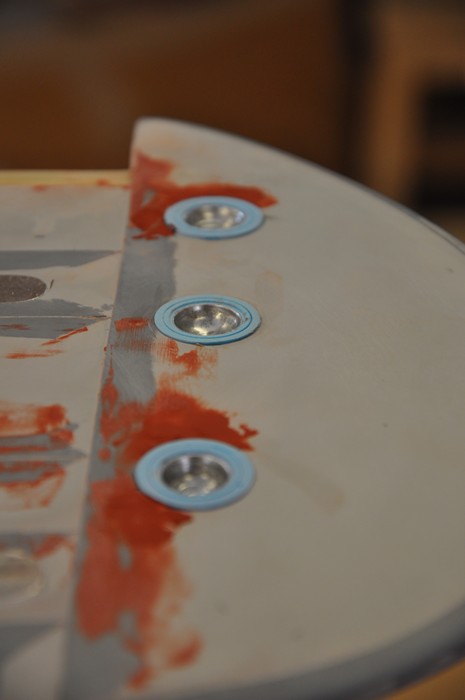

                              Så här blev landningsljusen.
                              Det skall målas en del över plasten, men det görs när resten av modellen målas.

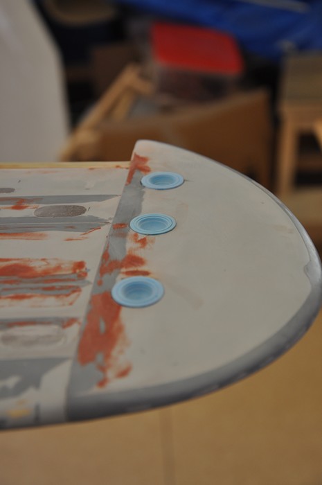

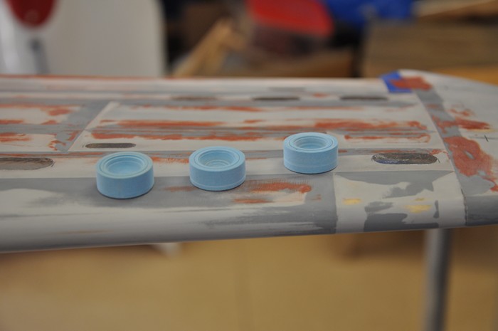

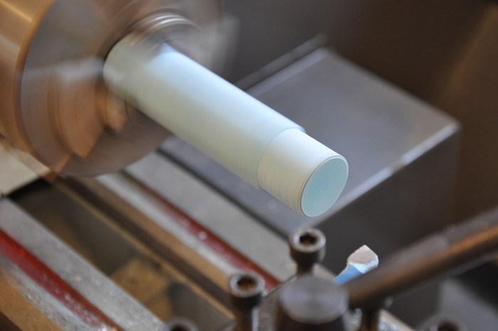

                              Dags att tillverka fler detaljer. Chemiwood är ett väldigt användbart material. En form av plast som inte har några fiberriktningar över huvudtaget. Relativt lätt och går att slipa, svarva, tälja, fila, borra, gänga osv.
                              Efter en halvtimmes svarvande och slipande så hade jag tre sådana här.
                              Blivande platsen för de här nya delarna.
                              På plats...
                              En skvätt silverfärg i varje reflektor. Det här är identifikationsljusen som finns på undersidan av höger vingspets. De tändes och släcktes i bestämda mönster för att eget luftvärn skulle veta att det var egna flygplan som flög över. Tyvärr hände det relativt ofta att "trigger-happy" luftvärnsbesättningar sköt hej vilt i alla fall. :shock:
                              Nu skall jag bara hitta lite genomskinlig plast i orange/gul, röd och mörk grön färg.
