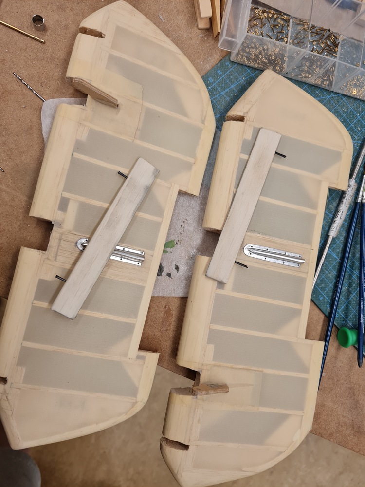

                    • 3982
                    #789
                    Fyra klara!
                    Två till roderna, två till höjdroderna.
                    För att få en stabilt underlag skar jag upp klädseln och monterade en bit balsa....tyvärr upptäckte jag att min burk med Balsaloc var "något" torkad.....
                    Ny är på väg från MBS Rc Models....
                    Blivande trimroder.
                      • 3982
                      #790
                      Trim roderna slipade till rätt form.
                        • 3982
                        #791
                        Trimroderna har klätts och fått några kolfiberpinnar monterade så de sitter lite säkrare fast i roderna.
                        Nästa steg blir att trycka dit "några" fler nitar genom lithoplåten.
                        Och sedan skall stötstängerna tillverkas till trimroderna.
                        Nästa steg efter det är att tillverka små tryckfjädrar till antennerna som ansluter mot fenorna.

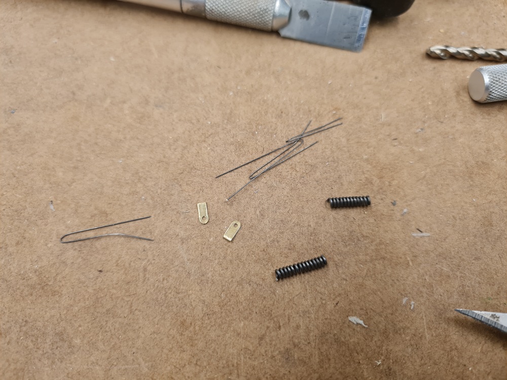

                          #792

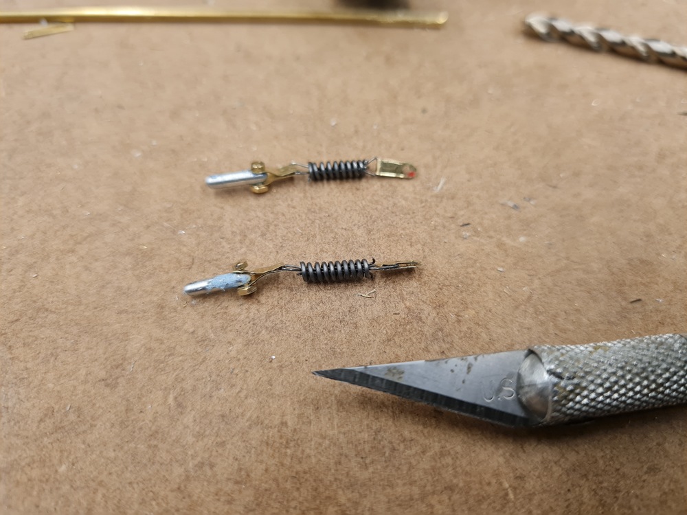

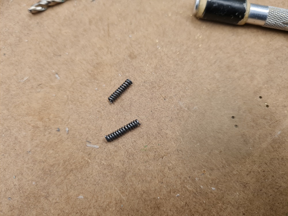

                          Dags att tillverka ett par till antennfästen.
                          Först två fjädrar tillverkade av 0,6 mm pianotråd.
                          Lite mer delar tillverkade av 0,3 mm pianotråd och 0,15 mm mässingsplåt.
                          Ihopsatta.... Men jag behöver lite 1 mm mässingsrör som kommer under veckan från MBS.
                            • 3982

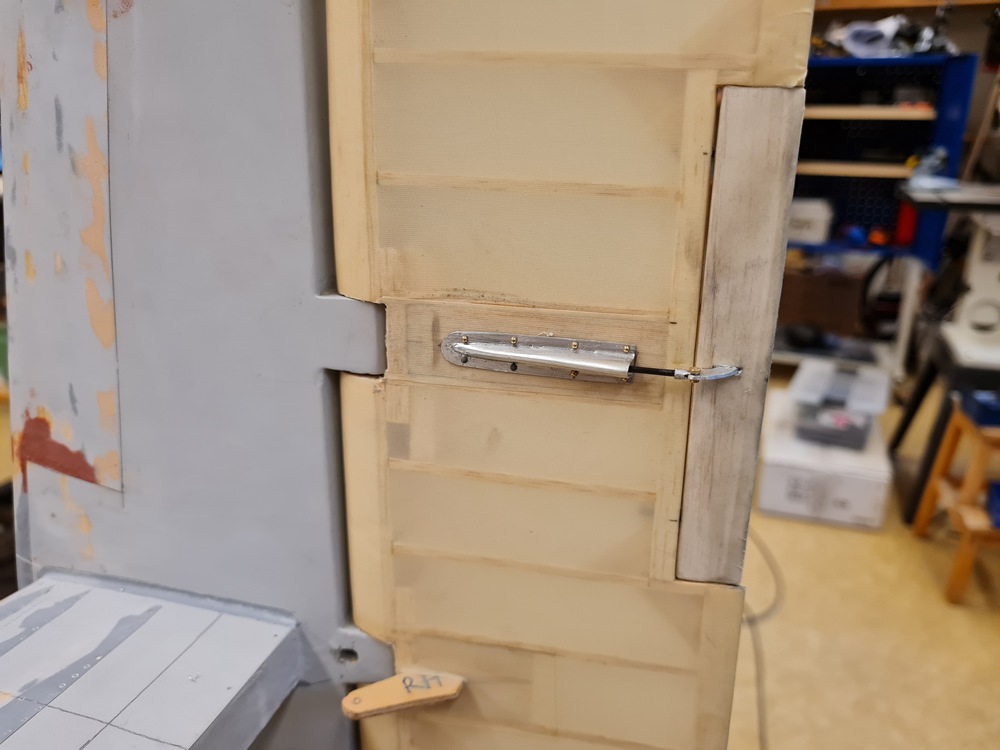

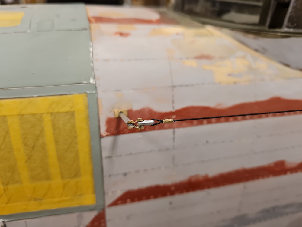

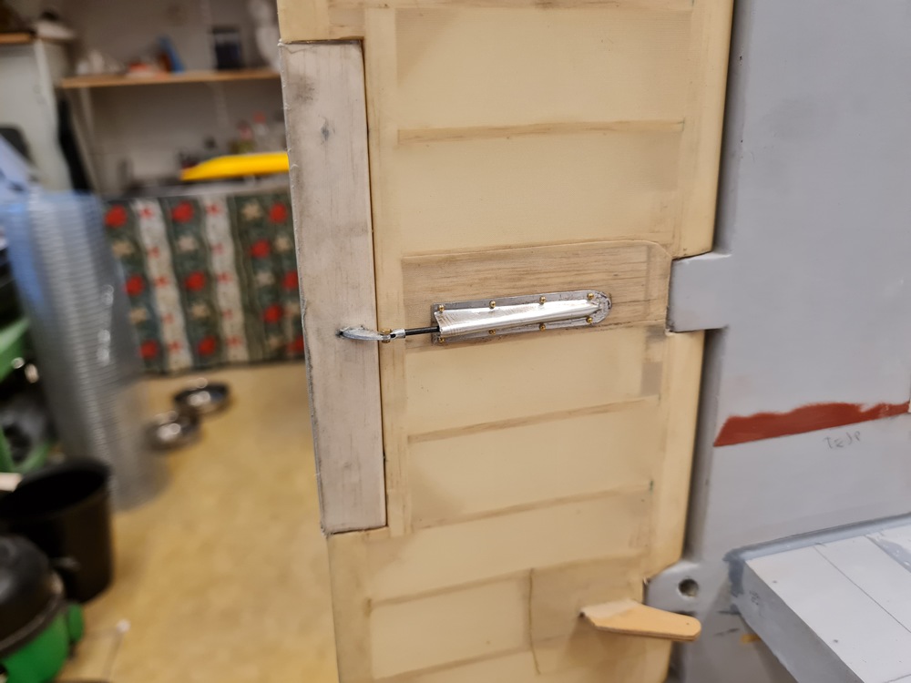

                            #793
                            Den första klar....eller nästan klar...
                              • 3982
                              #794
                              En stötstång hittade hem.
                              Samma sak på det andra rodret.

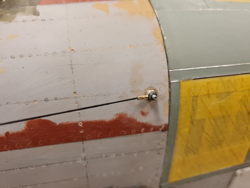

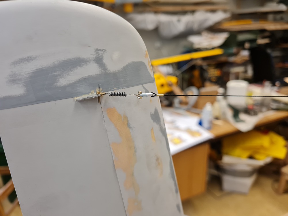

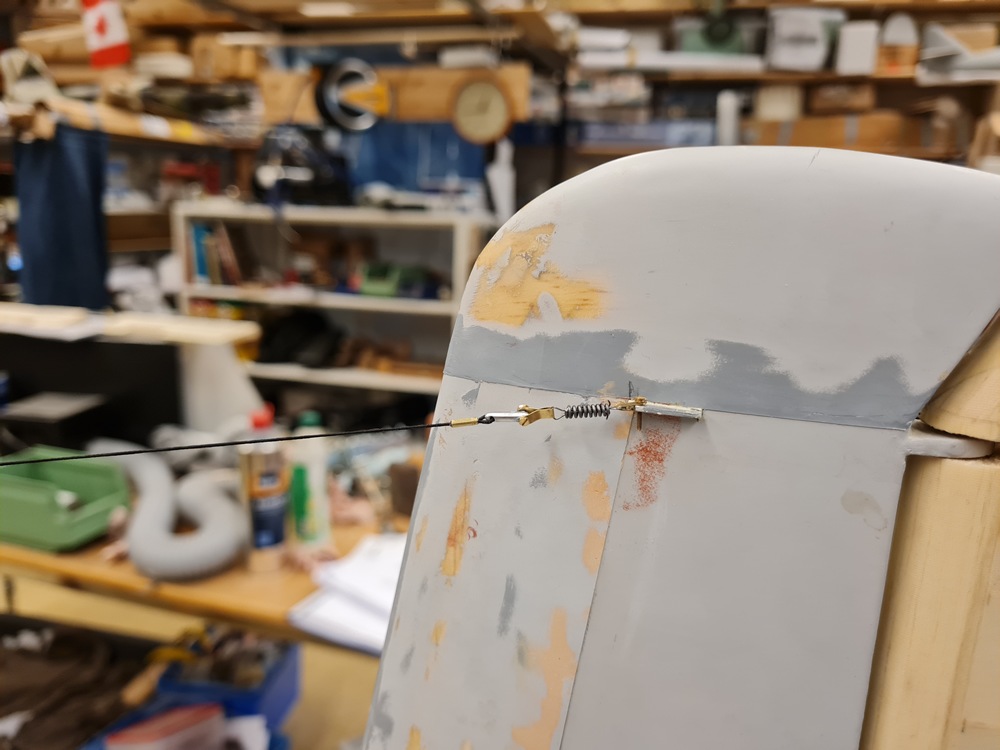

                              Antennvajern på höger fena kopplades ihop med fjädern idag.
                              Vänster sidas antennvajer fästes vid antennmasten framme vid cockpiten.
                              Samma sak ordnades på höger sida.

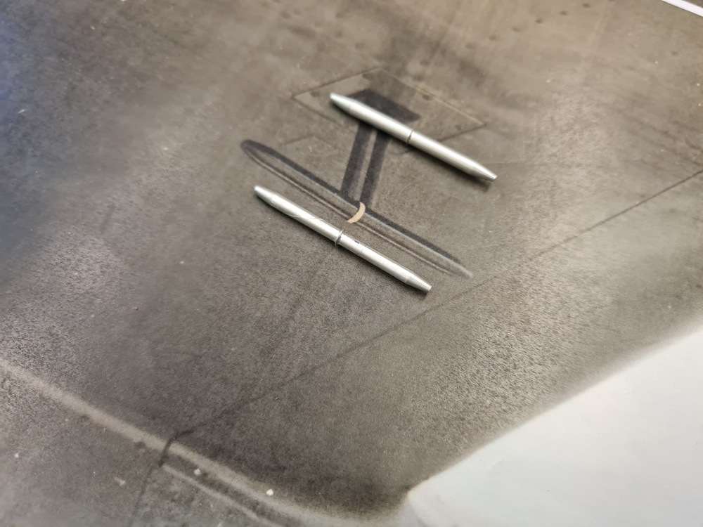

                                #795
                                Det hänger en sådan här under var stabbhalva. Det ser ut som någon pitot- eller venturi tub.
                                Men, jag svarvade till två stycken i aluminium.
