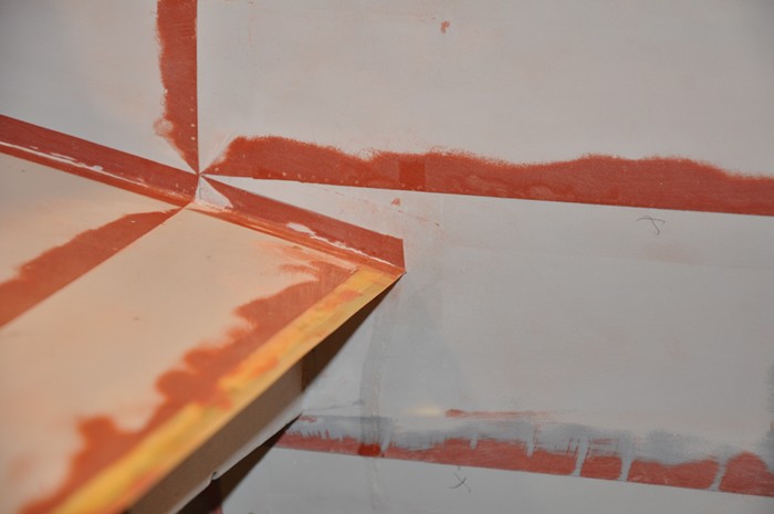

                    Eftersom en del panellinjer har blivit förlängda så får jag fylla i dem med lite spackel.

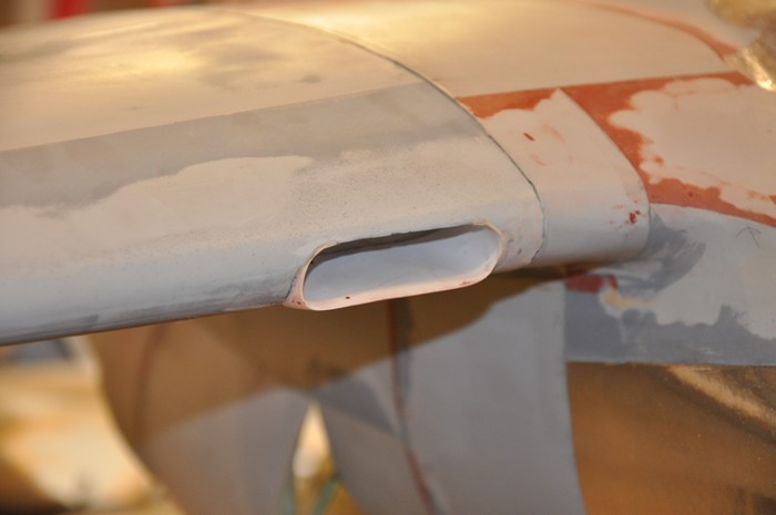

                    Det här är nästa område som jag skall förbättra. Det är höger motors luftintag för oljekylaren.
                    Den har en läpp som hänger i underkant på intaget.
                    Den finns bara på höger vinge. Och detta har jag funderat en hel del på varför det är så. Den enda förklaringen som jag kommer på är att det har att göra med propellrarnas rotationsriktning och luftströmmarna som bildas av dem. På detta sättet så maximerades luftströmmen in i intaget och därigenom avkylningen av oljekylarna. :stupido2:

                      Jag var inte riktigt nöjd med hur de nya bakkanterna smälte in i vingen, så jag gav dem en ny behandling med 3M Red Putty.....och givetvis lite med slipning.

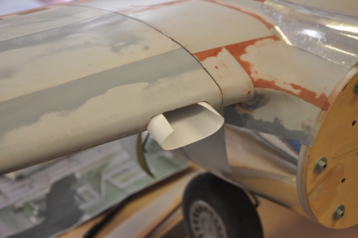

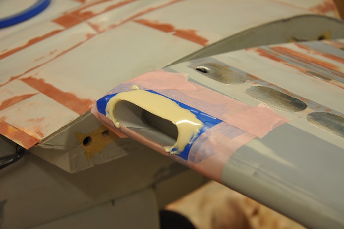

                      Jag började jobba med oljekylarinsuget. Först limmade jag in ett tunnt plastark i öppningen. Därefter...efter en del letande efter lämplig bild....ritade jag in formen på insuget. Det formades till. Mer linjer ritades som föreställde hur insuget såg ut mot vingens yta. Sedan var det dags för en del tejp. Den där rosa tejpen har blivit en bra kompis till mig.
                      När tejpen var på plats blandade jag ihop en mix av lamineringsepoxy och microballonger som jag smetade på. Och nu väntar jag.....

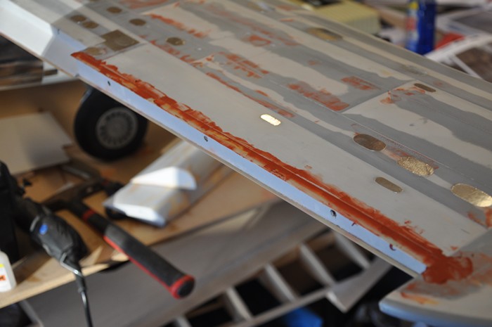

                                Glasfiberlister har frästs in, limmats fast och spacklats upp på undersidan av vingarna där skevroderna skall sitta.
                                Nu skall det bara slipas, en del, kanske lite mer än en del. Men jag är ganska säker på att när jag är klar med dem så behöver jag nog inte slipa mer....när nu det blir.

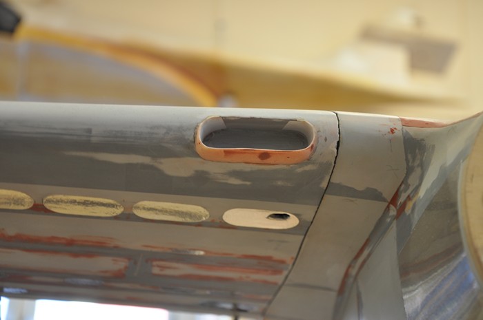

                                Efter en del slipande...väldigt tjat om slipande...och spacklande...som leder till mer slipande....så ser intaget ut så här.
                                En något annorlunda vinkel.
