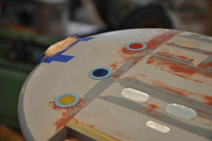

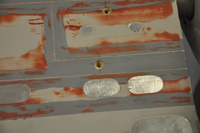

              Identifikationsljusen. Jag använde Tamiyas och Humbrols färger. För att få en lagom transparent färg spädde jag ut dem väldigt mycket.
              Den gröna färgen ligger väldigt nära blått.

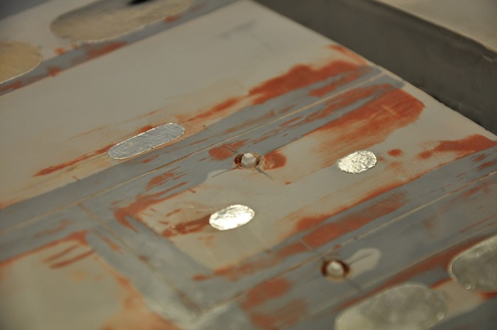

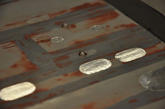

              Här skall dräneringsrören för tankarna hamna. Jag har fyllt de är hålen med en mikroballong/finishing resin mix för att kunna få till ett hål med skarpa fina kanter.

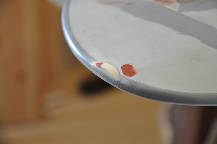

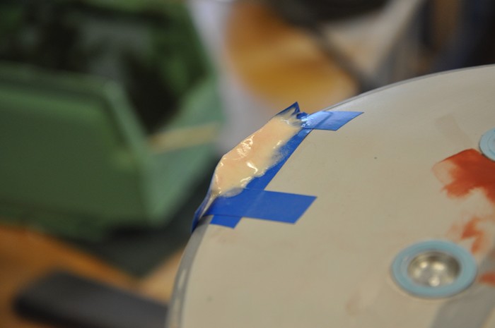

              Vingspetsarnas positionsljus är under tillverkning. Här skall en av dem sitta när det är färdigslipat. Det är en mikroballong/finishing resin mix.
              Den andra vingspetsen...
                • 3967
                #52
                2 av 4 avtappningsmunstycken.
                De kommer att målas med lite mer metallaktiga färger när hela planet har målats.
                Här skall en av vingspetslamporna hamna. Det blir en likadan på andra vingspetsen.

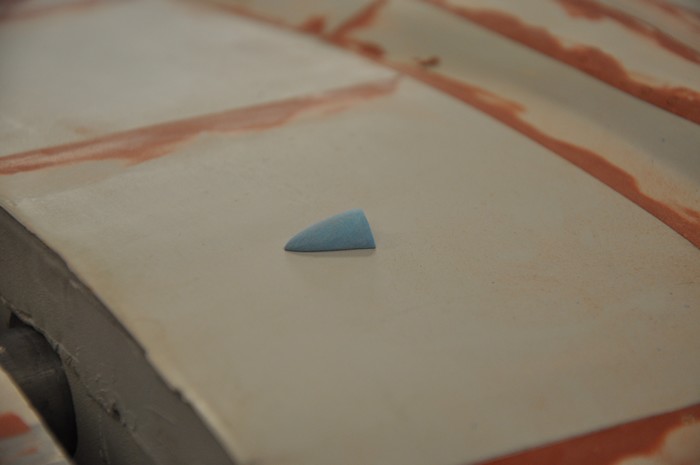

                Denna lilla Chemiwood klump skall bli en av vingspetslamporna. Den kommer att få en kompis på andra vingspetsen.
