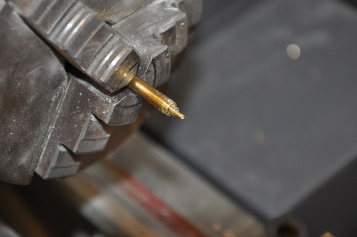

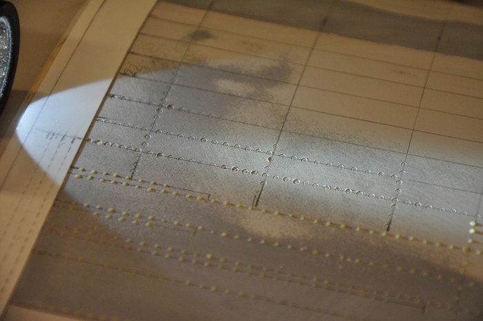

    Jag hade inget tillräckligt smalt rör för de här nitarna, så jag tillverkade ett. Ytterdiametern på spetsen är 1,3 mm.
    Den här mojängen monterar jag i ett Top Flite klädselsjärn med termostat. Skruvar upp värmen en aning och sedan är det bara till att kasta sig över jobbet....
    Jag glömde ta en bild på hur det ser ut uppmonterat i järnet. Men det kommer en bild i morgon på det.
    5 minuters jobb senare...
    Med hjälp av värmen och ett lätt tryck på verktyget så får man de här lätt försänkta cirklarna. Det gäller att prova sig fram så att man får rätt värme och rätt tryck. Men övning ger färdighet. Efter lite överslagsräkning så kom jag fram till att bara på ovansidan av yttervingen så skall det på cirka 9500 nitar.
    När modellen sedan målas kommer färgen att fylla ut cirklarna olika mycket. Och detta kommer att se ut som försänkta nitar.

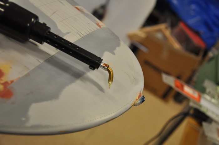

      Jag hade fel! Det var inte ett Top Flite strykjärn. :banghead: Det kommer från Coverite. Tyvärr drivs det av 110 volt. Men med hjälp av en spänningsomvandlare så går det bra.
      Så här ser spetsen ut när den är monterad i järnet.

        Finns den där spetsen i Sweeper's Hobby Center's sortiment? Kan man få den i olika storlekar? Finns den i skala 1/6,5? :big_boss:
        Och.... vad har DU för dimension på spetsen. I skala 1/8 kan den ju inte bli sååå värst stor.

          Den där spetsen finns i sortimentet och tillverkas på beställning efter de specifikationer som ställs.
          Spetsen på min är 1,3 mm och mindre än så vill jag inte gå eftersom då kommer cirklarna inte att synas när de blir övermålade.

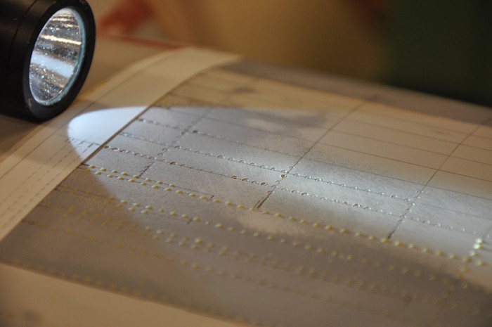

                        Nu är nästan alla nitarna på plats på höger yttervinges ovansida. Det är en del kvar på vingspetsen och inne vid övergången mellan yttervinge och kroppsdelen.
                        Men...se här ser det ut just nu. Det är precis innan jag spacklar igen de hål som har uppstått på grund av min otroliga styrka. Nästa steg blir att börja slipa på nitarna för att få bort alla toppar som har bildats.
                          • 3967
                          #102

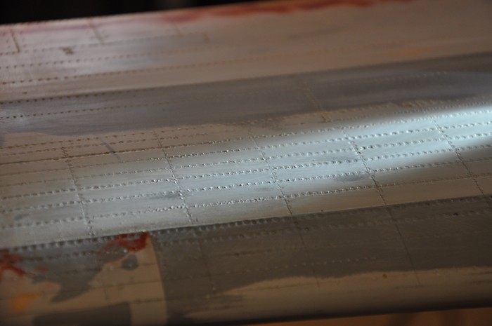

                          Det blev en kort tur i verkstaden idag. Bara fem timmar. Men jag hann med en del. Började jobba på vänstervingen, spacklade, slipade, slipade, spacklade och slipade en del och alla nitarna på högervingen.
