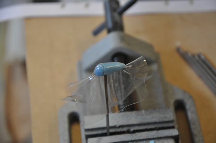

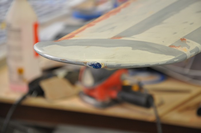

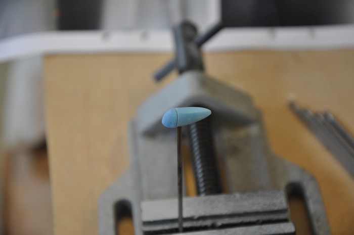

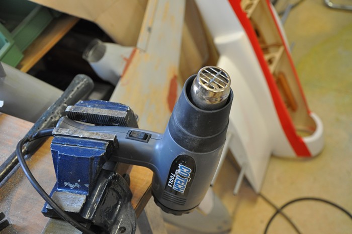

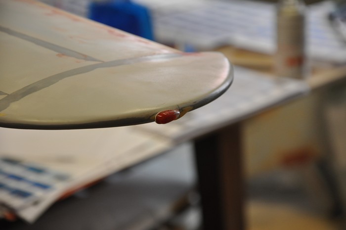

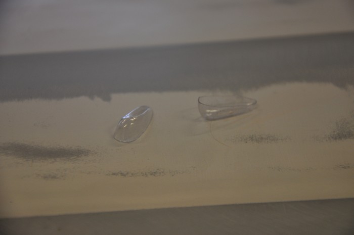

            Pluggen för vingspets lamporna. Chemiwood är ett underbart material.
            En varmluftspistol och lite plast så får man.....
            ...en sådan här uppsättning. Och ger man sig på den med en sax så får man....
            ....detta. Men jag fick göra det två gånger.
            Sedan var det bara till att måla insidan med genomskinlig färg där linserna skall vara och limma på en baksida. När det var gjort så limmades de fast på vingspetsarna.
            Det enda som är kvar på de här är lite mer spackel runt kanterna och sedan är de också redo för målning. Det går framåt.

                  Det var verkligen ett smidigt sätt att tillverka navigationsljusen på :applouse:
                  Vad är det för plast du använder?
                    • 3961
                    #69
                    Det är ett väldigt bra sätt att masstillverka flera delar som ser likadana ut. Det finns fler sätt och de kommer jag till lite längre fram.
                    Plasten som jag använder är av samma typ som används till förpackningar. Den styvare sorten.

                      Hej Göran!
                      Det blev ju kanonbra. Jag tror jag kommer att plagiera din metod när det kommer till positionljusen. Är plasten en sån där plast som man blir så irriterad på för att den är näst intill inbrottssäker?

                        Hej Göran!
                        Tack Olov!
                        Det gör du rätt i att göra.
                        Det är precis en sådan plast. Den som du får använda skärbrännare på.

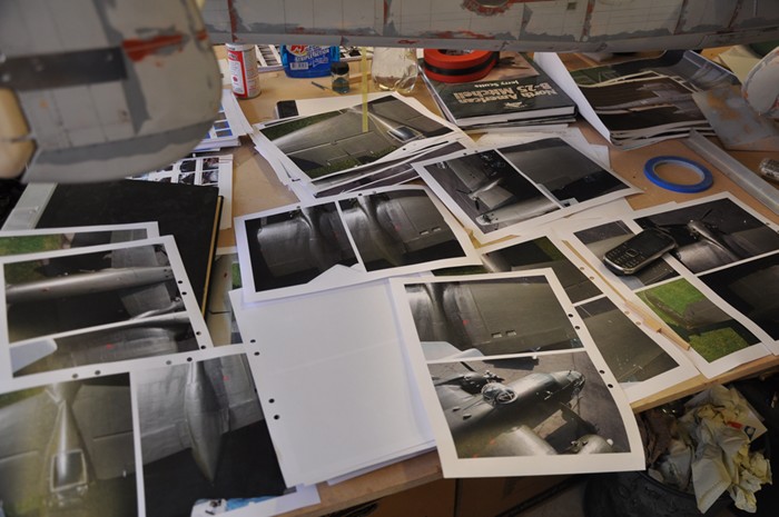

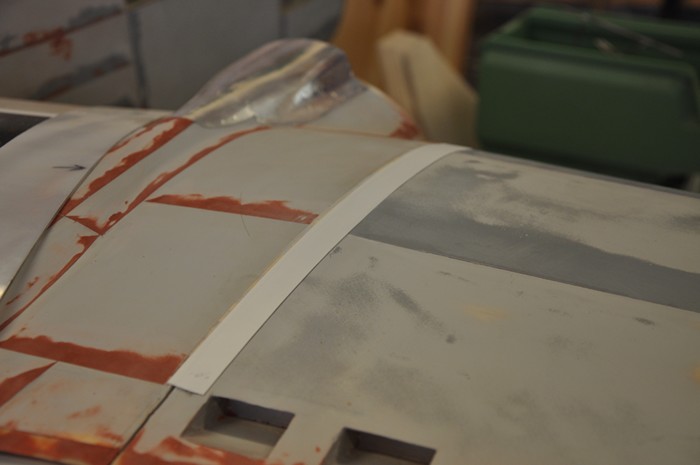

                          Den här remsan med styreneplast kommer att få en väldig massa nitar...och bultskallar.
                          Jag håller bara på att försöka fastställa vilken storlek skallarna har på bultarna.
                          Det här är referensmaterialet som används. Ganska användbart.
                            #73
                            Hej hej hallå där!
                            En liten fråga, luckorna du gjort, använder du bara Flite Metal eller något annat?
                            Andra stora skalabyggare använder ju också aluminiumtejp, typ http://solutions.3m.com/wps/portal/3...6/AlumFoil425/
                            Är ute efter något jämförbart till framtiden.....
                              • 3961
                              #74
                              Hej hej hallå där!
                              Än så länge så har jag bara använt FliteMetal eftersom jag har ett litet lager av det. Jag har inte provat andra fabrikat av aluminiumtejp. Men fördelen med FM är att du kan få den i ganska rejäla bredder och att den är relativt väl formbar. Så den går att få runt rundade hörn med lite träning.

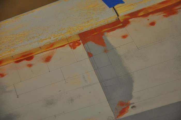

                                #75

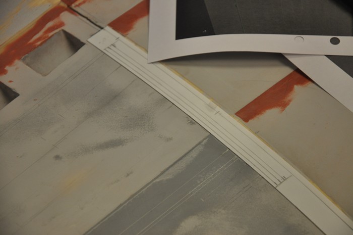

                                En del av alla linjerna för de upphöjda nitarna. Längre fram på vingen så är det försänkta nitar. Men de kommer lite senare.
                                Och det är mängder av nitar på den här kärran. Det är minst.....42 stycken!
