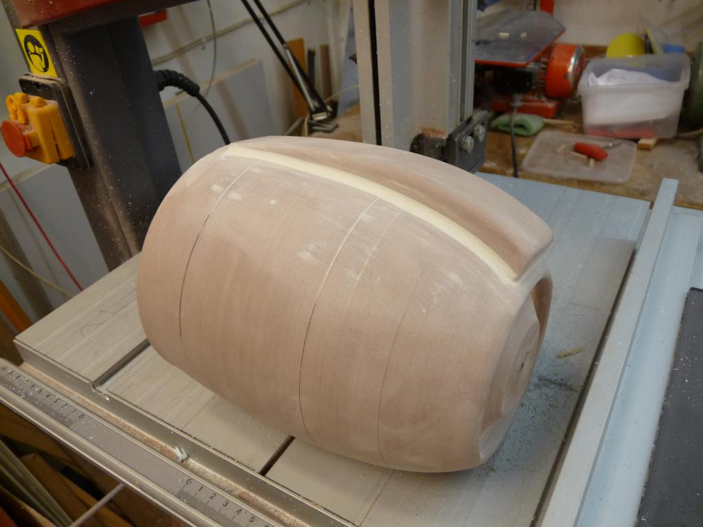

          Nu jädrans!
          Gurun har pluggen till det heligaste (där godsakerna sitter på orginalet) klara så imorrn bär det iväg för framställning..
          Jag kan inte annat än rulla ut mattan och buga mig åt nordost,det där blir mumma!
          Kan nästan höra mullret från orginalet när jag ser dem...:lollypop:

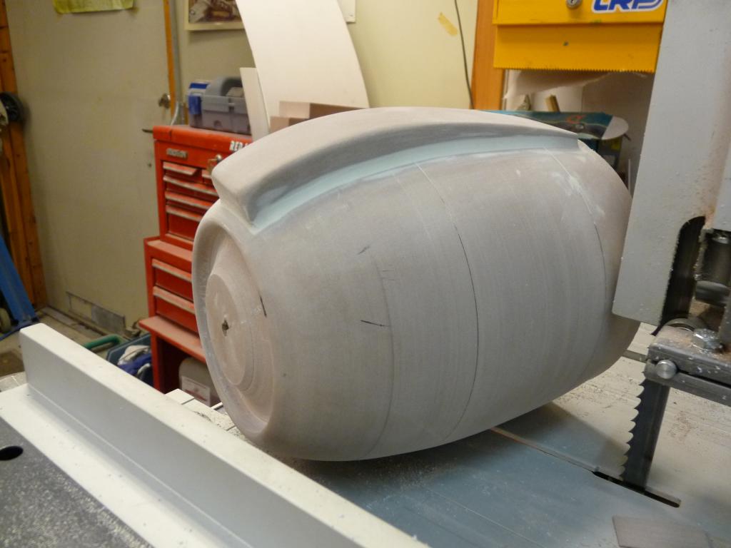

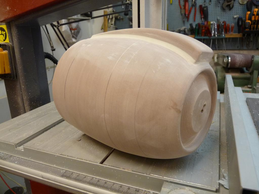

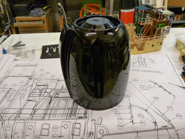

            Pluggen har nu varit på turné till Täby för behandling..2K spackel,och en lackering fick följande resultat på,
            vi kan kalla det "positivet",en gammal känd fototerm.
            Nu ska det till släppmedel och gelcoat för det ska ju bli ett negativ också,en s.k form!
            Läckert!
            Som materialförvaltare samt oinsatt i dessa mysterier så kan man inte annat än bli imponerad!

              • 3961
              #111
              Snacka om hög finish! Man ser ju nästan fotografen klart och tydligt i speglingen i ytan! :applouse:

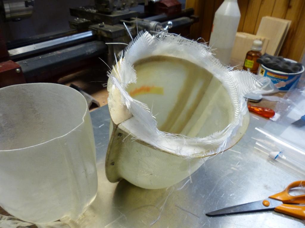

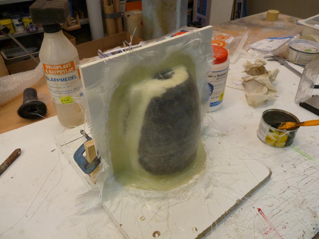

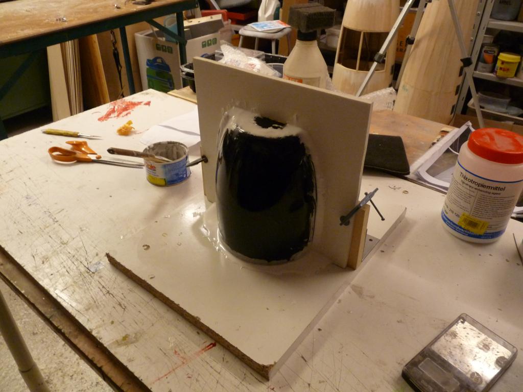

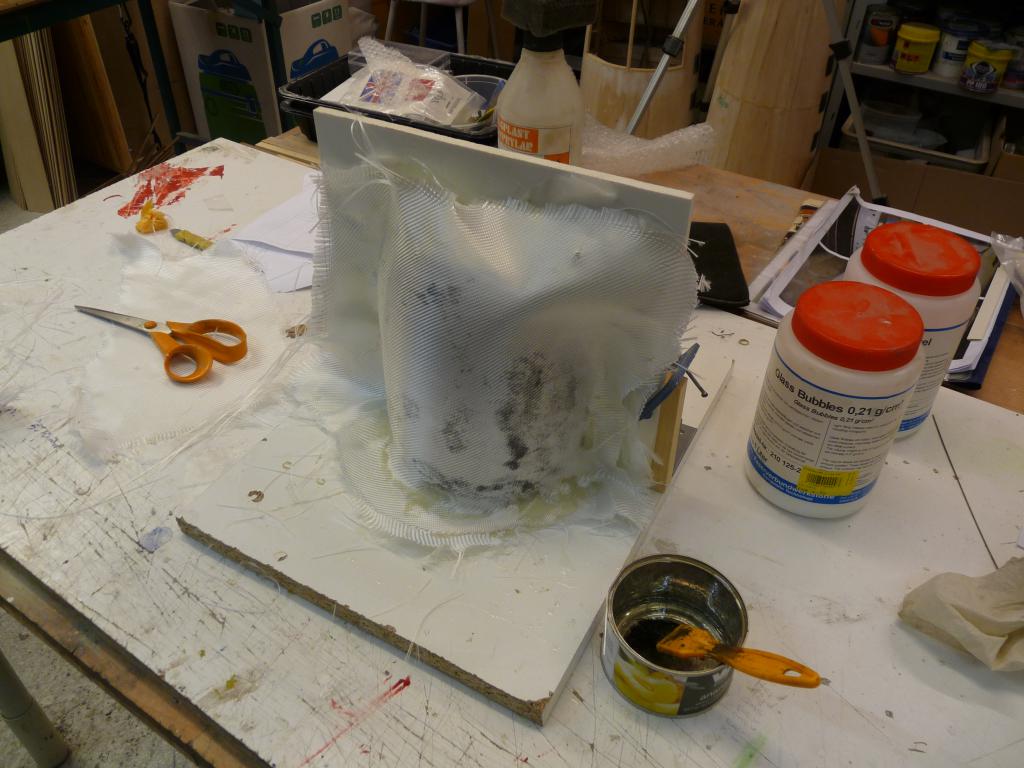

                        Formtillverkningen fortgår i magiska byggboa,det vaxas o donas för fullt!
                        Bilder på hantverket:
Namn: P1110458.jpg
Storlek: 90,1 KB
ID: 491600 Klicka på bilden för större version
Namn: P1110459.jpg
Storlek: 94,6 KB
ID: 491601 Klicka på bilden för större version
Namn: P1110460.jpg
Storlek: 83,1 KB
                        Det ser så enkelt ut när en del håller på ,eller hur?:girl_cray3:

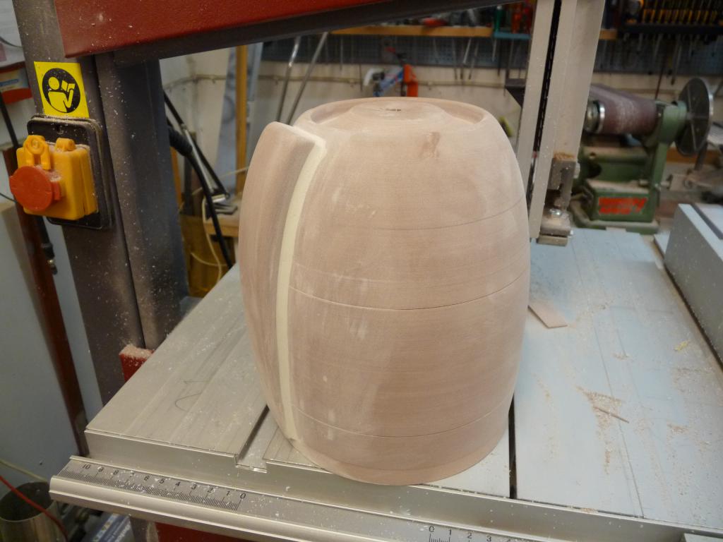

                          Mera bilder på framstegen: -Jag börjar med formen som nu är klar.
                          Brist på duk har gjort att endast en motorkåpa kan gjutas,detta kan givetvis i sin helhet skyllas på
                          undermåligt planerings och inköpsarbete från materialförvaltarens sida,ingen skugga ska falla på gurun.
                          Foto på färdig cowling återkommer jag alltså till men en bild på den färdiga formen finnes:
Namn: IMG_4027.jpg
Storlek: 69,2 KB

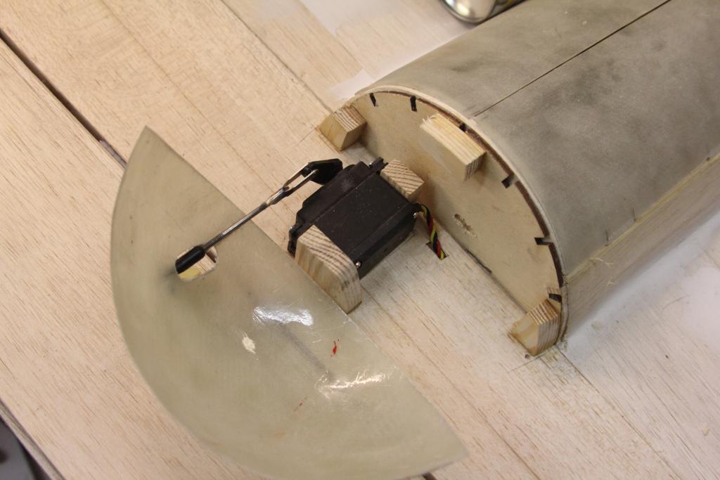

                          Sen ses nedan resultatet av de uppgjutna kåporna som är avslutningen på motornacellerna och
                          som innehåller klaffservon av 12 kg:s modellen fastsatta,dvs slutresultatet.
                          personligen så tycker jag att alltihopa blir skitstiligt!
Namn: IMG_4028.jpg
Storlek: 70,2 KB
ID: 491653 Klicka på bilden för större version
Namn: IMG_4029.jpg
Storlek: 71,3 KB

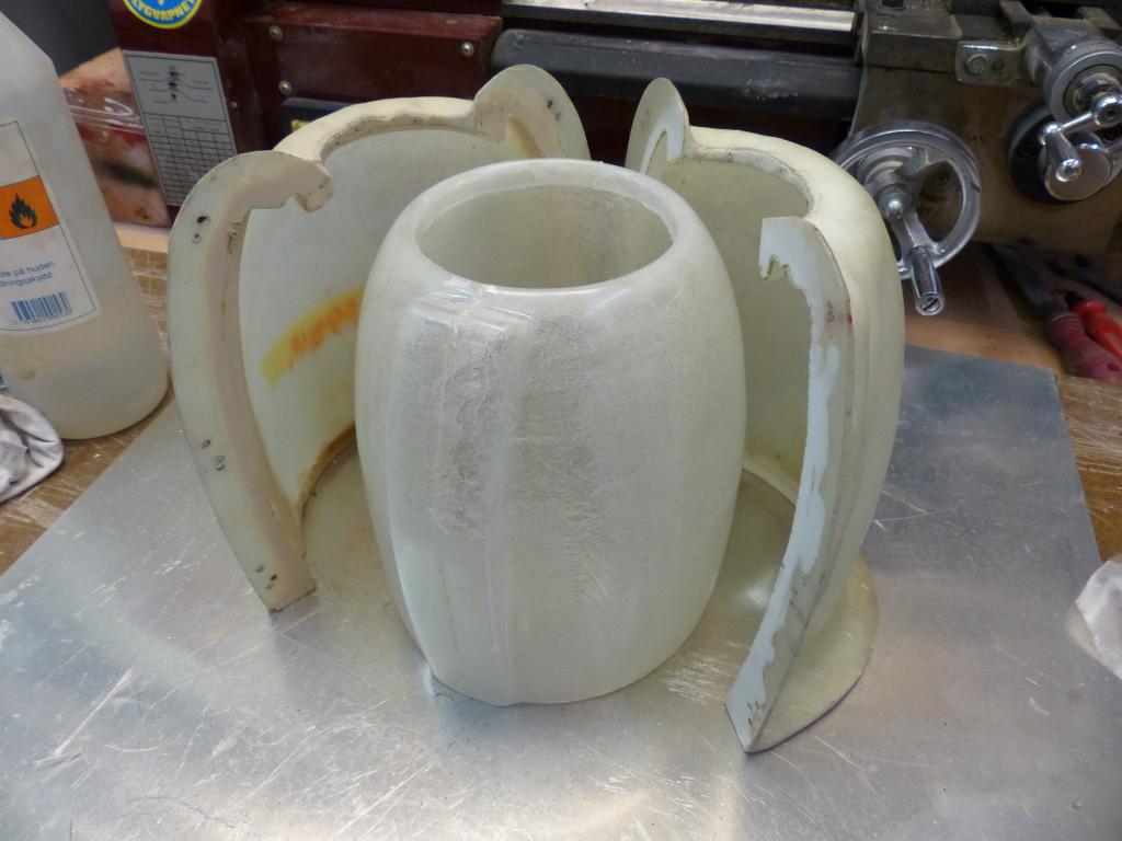

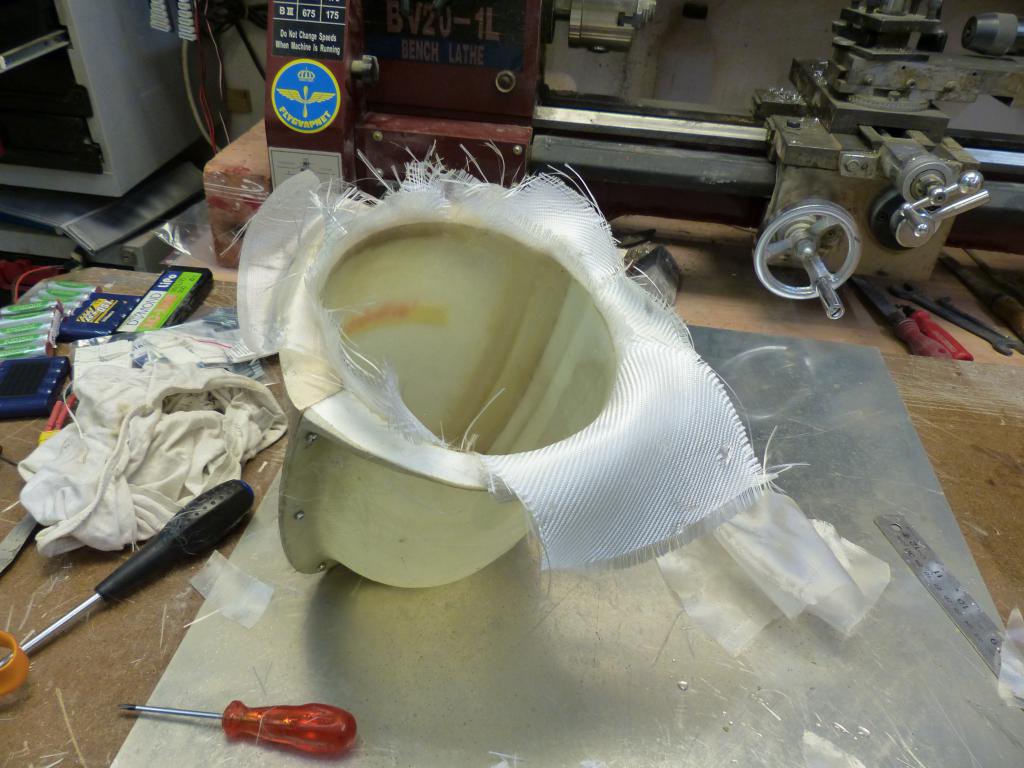

                                Efter materialförvaltarens fadäs med materialtillgången hos gurun har nu arbetet kommit igång igen
                                och man kan ju konstatera att det inte fattas något av tillgången på byggskicklighet ialla fall...
                                Första kåpan av fyra är klar ,resten på G som man säger internationellt..
Namn: P1000382.jpg
Storlek: 101,6 KB
ID: 491795 Klicka på bilden för större version
Namn: P1000393.jpg
Storlek: 75,2 KB
ID: 491796 Klicka på bilden för större version
Namn: P1000391.jpg
Storlek: 73,9 KB

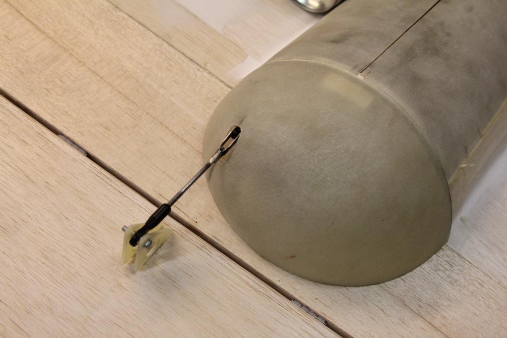

                                Så trevligt att skåda eller hur?
