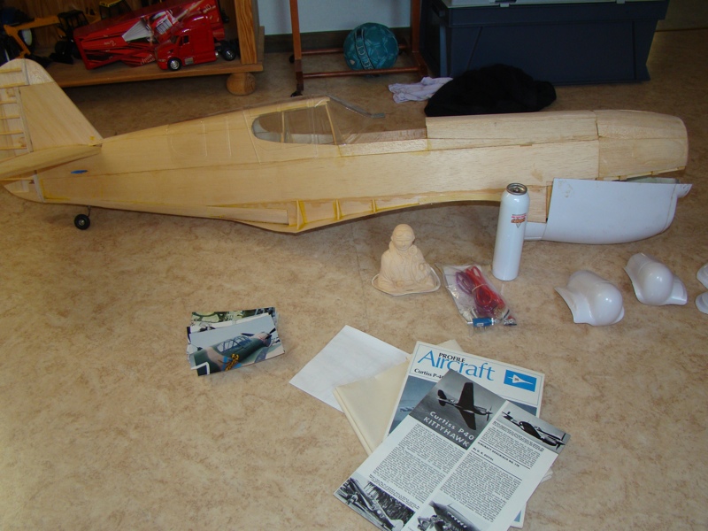

    Det blev, som rubriken säger, en Top Flite P40E Warhawk som i princip är helt träfärdig, komplett med Robart luftställ och sporrställ.

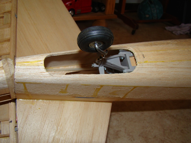

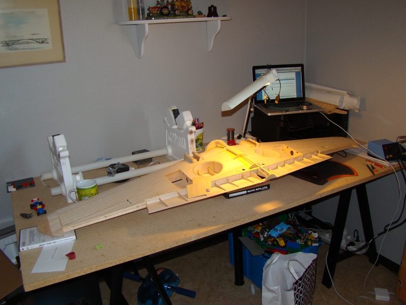

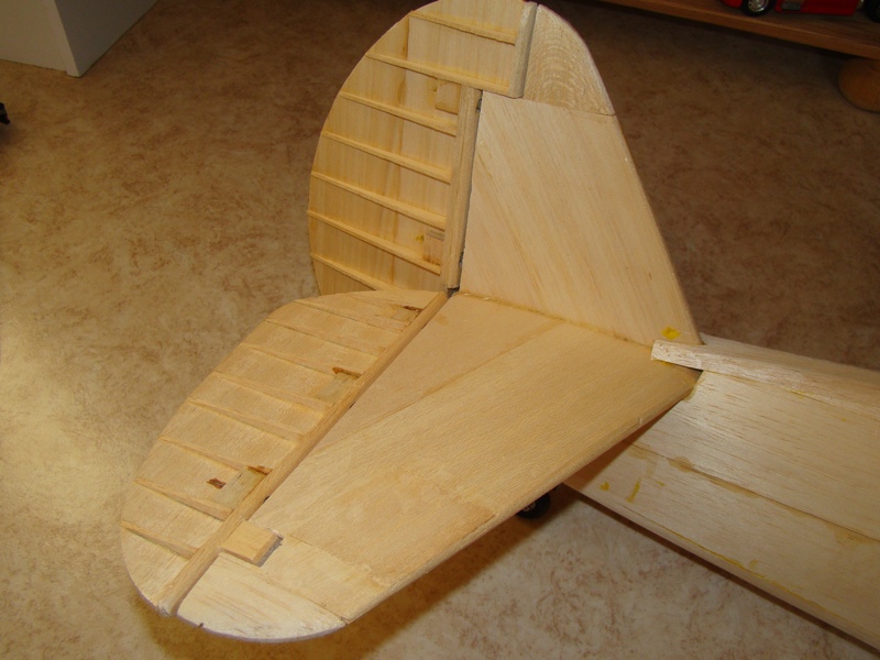

    Några bilder på hur projektet ser ut i skrivande stund följer.

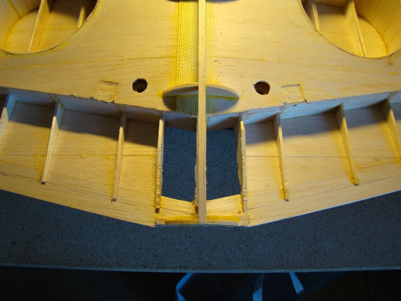

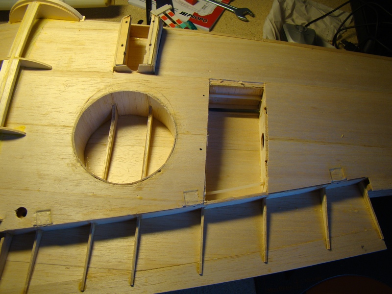

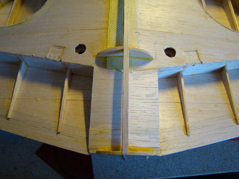

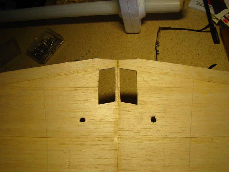

            I går kväll så började jag med att såga bort skevrodren från vingen som redan var dit limmade. Fortsatte även med det hembyggda linkaget till klaffarna och karvade bort dessa. Klaffarnas var för övrigt också redan limmade mot vingen, men den gångjärns konstruktionen var mer än förbryllande och var väldigt simpel att knäcka bort. Tror dom gångjärnen var limmade med UHU Hart balsa lim och sedan en liten bit tunn glasfiberväv. Dessutom låg dessa gångjärn på utsidan av klaff och vinge:stupido2:

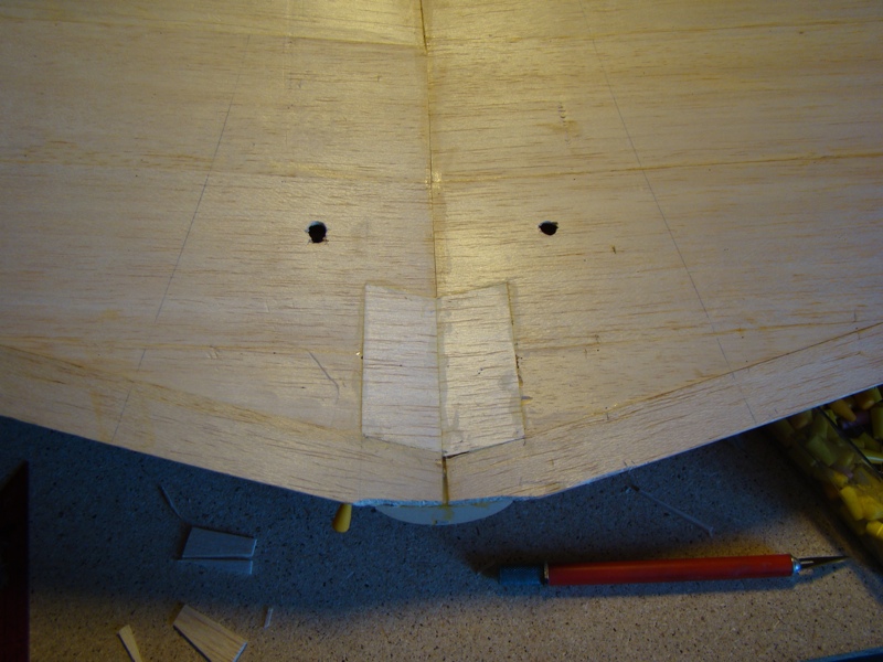

            Vidare har jag också börjat skära bort delar av plankningen där byggare X gjort lite egna genomförningar samt karvat bort plankning runt några skador som uppkommit. Kommer byta plankningen där.
            Vidare så har jag lokaliserat vart servobrunnarna till klaffarna ska vara och ska i det närmaste skära upp plankningen där.
            Bilder kommer, men kameran står för tillfället på laddning :lollypop:

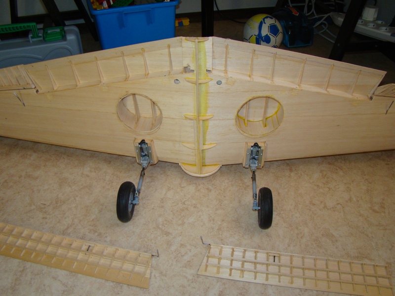

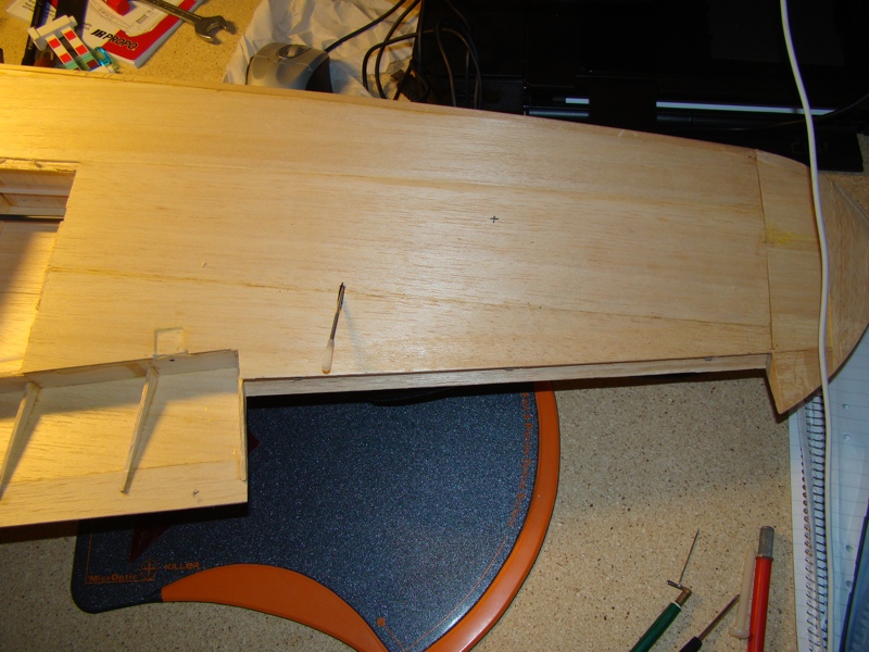

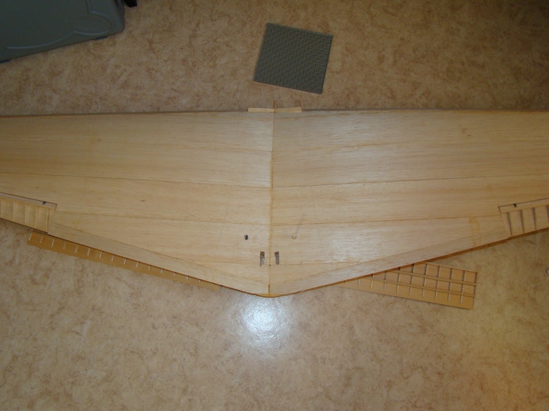

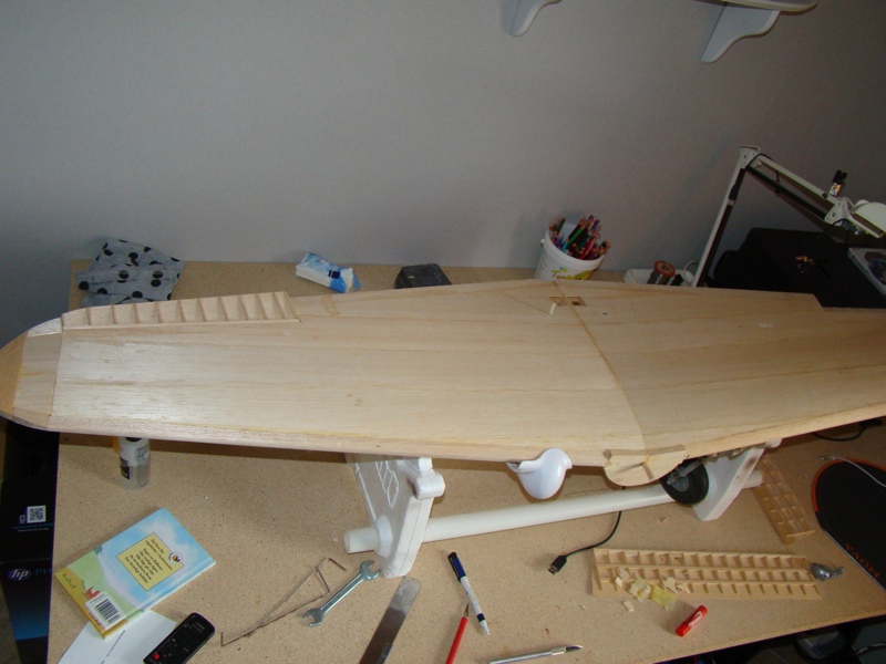

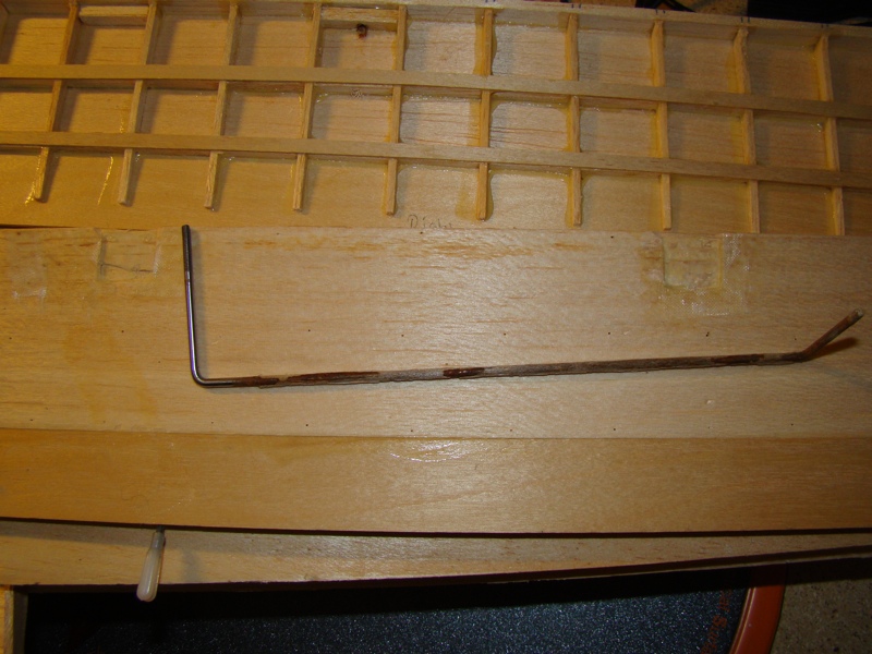

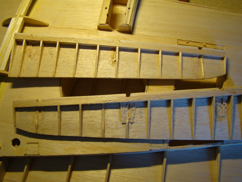

                        Då hare det blivit lite gjort i dag.
                        Har trimmat upp ordentligt i vingen där luckorna för klaff servona ska sitta. Plankar om då det var en del sprickor i detta område av plankningen.
                        Vidare så har jag lagat plankningen i bakkant av vingen där det hembyggda klaff linkaget gått genom plankningen. Fick också förstärka upp dom två innersta spryglarna då dom var rätt så illa tilltygade.
                        Bifogar också lite bilder på de bort sågade skevrodren samt dom borttagna klaffarna inklusive det hembyggda linkaget. Man ser även på klaffarna där gångjärnen tidigare var "nedsänkta" i plankningen.
                        Det var väll i princip det som hans med idag. Nu stundar de sedvanliga sysslorna innan det är dags att far väster ut till jobbet.

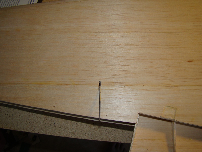

                          En fundering.
                          Ska jag behålla befintligt skev linkage, eller ska jag bygga om och använda separata servon till skevrodren?
                          Var läääääänge sedan jag byggde något med ett servo och massa linkage till skevstyrningen, så jag vill lyssna på er och insupa era tankar och erfarenheter innan jag sätter kniven i plankningen igen :sarcastic:

                            Är det inte större risk för glapp om man har ett servo och en massa länkage?
                            /Olov
                              Hej Tomas!
                              /Olov
                              Det är det med glapp jag är lite fundersam över. Jag har tidigare byggt några TF kärror i samma serie, där brydde jag mig aldrig ens om att dra detta linkage.
                              Min tanke var mest att nu när det redan är byggt som det är, om man ska låta det vara??
                              Magkänsla säger ta bort och sätt i separata servon för varje skev...
                              Men vill ändå höra vilka åsikter ni andra har, vel Pelle som man är :willy_nilly:
