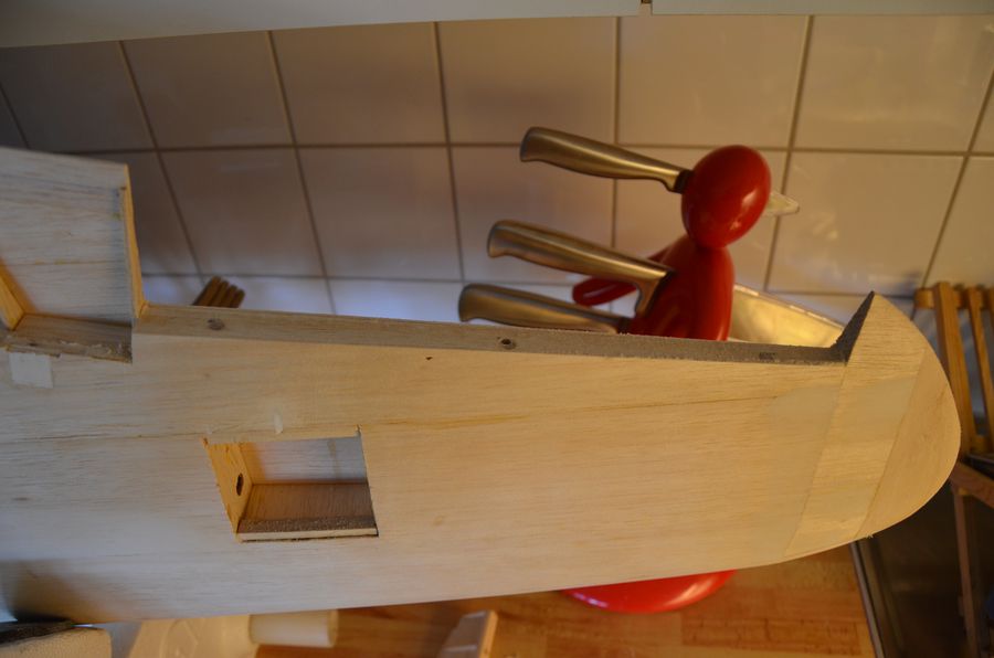

                                Vet inte om det syns, men tidigare byggare har här monterat en trekantslist mot vingens övre plankning. Radien på denna är den som orsakar problemet med rörelsen av skevrodren.

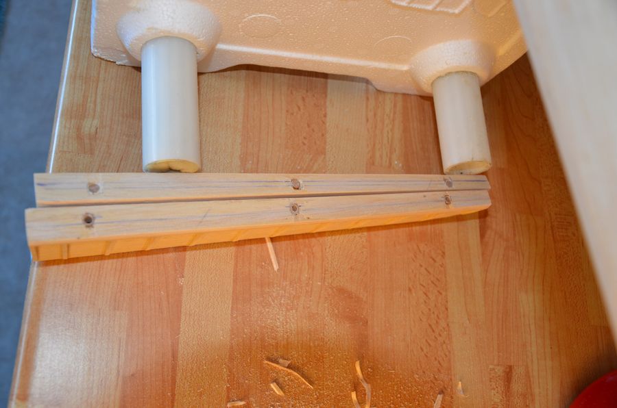

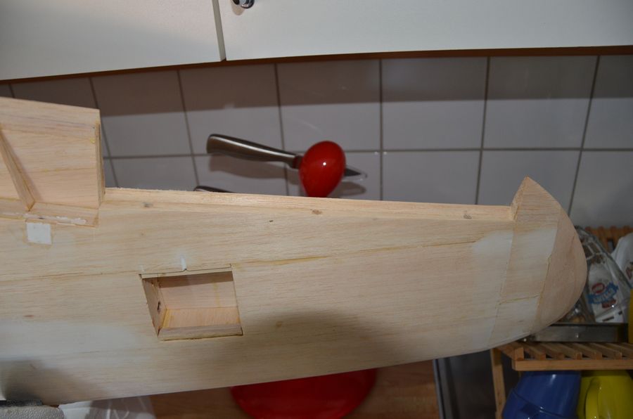

                                Här är nu vingen återställd så som manualen beskriver det. Bara att rita ut en ny centrum linje.

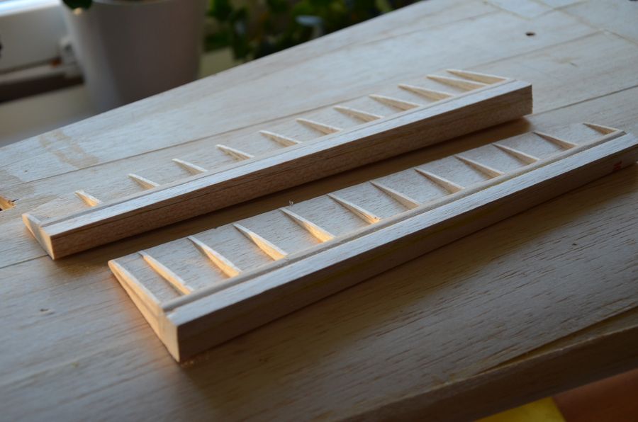

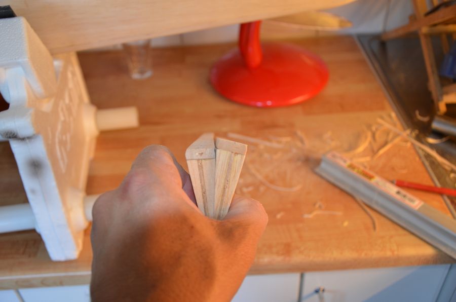

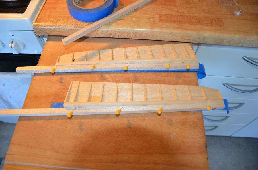

                                Skevrodren hyvlades ner till original "Aileron leading edge" Dock är dom i detta nu för smala...

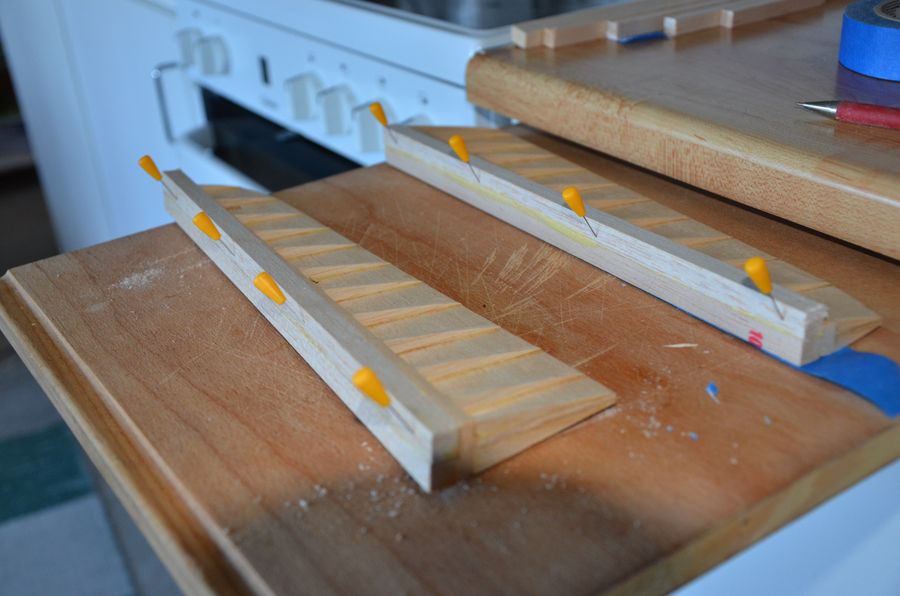

                                Ny "Aileron leading edge"tillverkas.

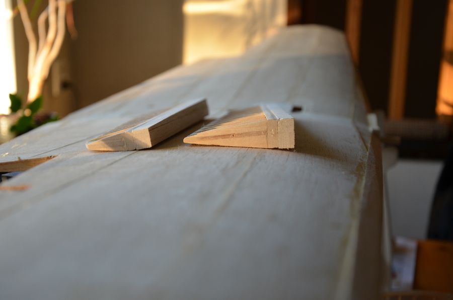

                                Den färdiga framkanten, nu ska en ny centrum linje dras upp och sedan ska nya hål borras för gångjärn och därefter slipas till rätt form.
