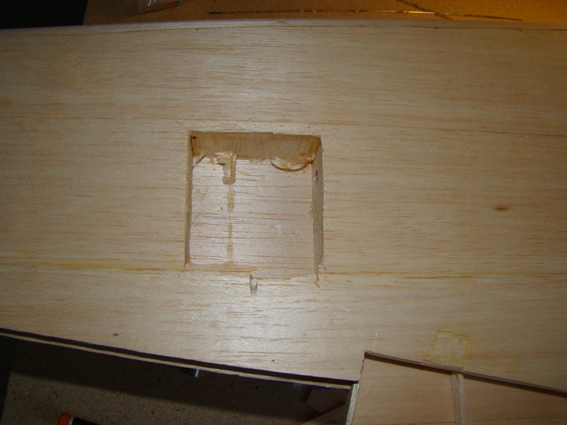

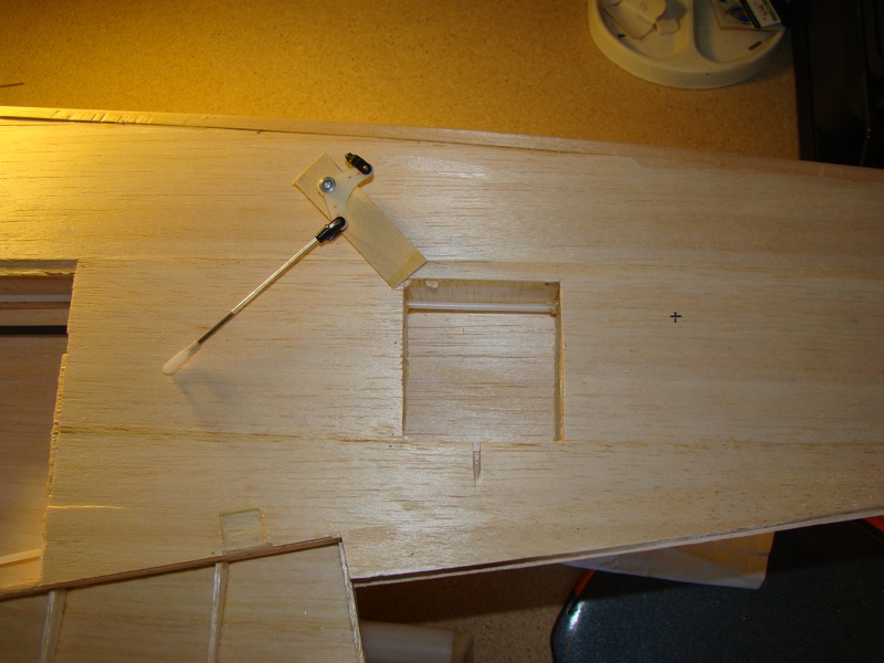

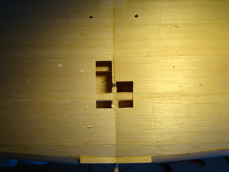

        Då var linkaget för skevrodren demonterade. Samtidigt tur i oturen eller hur man ska uttrycka sig. Det visade sig att tidigare byggare INTE hade låst/limmat muttrarna till vinkeloken i vingen. Kunde ju blivit spännande vid flygning om skruv/mutter lossnade och skevroderen inte ville vara med längre. Eller ännu hellre hängt sig i en inte allt för trevlig position... :leaving:
        Kommer även passa på i det snaraste att bygga en brygga vid vingroten för en sk D-Sub kontkt för vingens samtliga fyra servon. Där av den lite större ur-kapningen till vänster på första bilden.
        Nu måste jag börja leta efter lämpligt material (hårdträ eller plywood) att göra servofästen för skev och klaff servon.
        Så här ser vingen ut nu iaf.

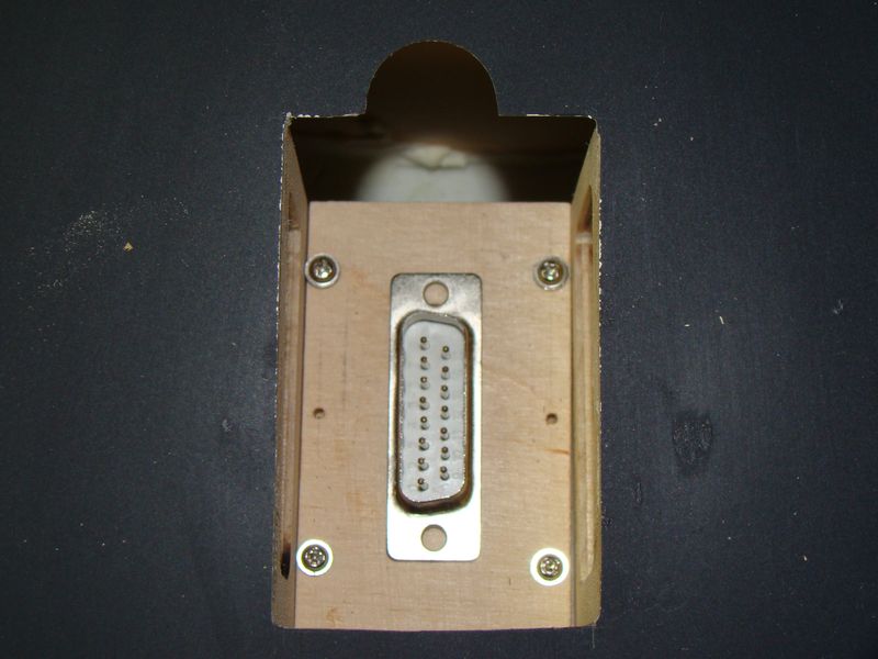

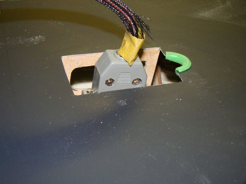

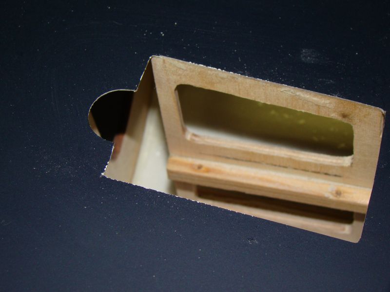

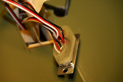

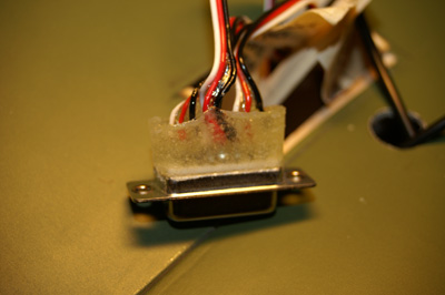

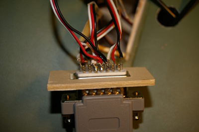

            För att stilla din "iver" att knycka idéer till din kärra Olov, kommer några axplock från tidigare kärror med samma lösning.
            Bilderna är från min KMP P47 Thunderbolt samt ESM F4U Corsair. Tror, om jag inte missminner mig, att i bägge dessa fall använde jag D-Sub 15poliga kontakter. I min FW 190 var det nog en D-Sub 25polig kontakt.

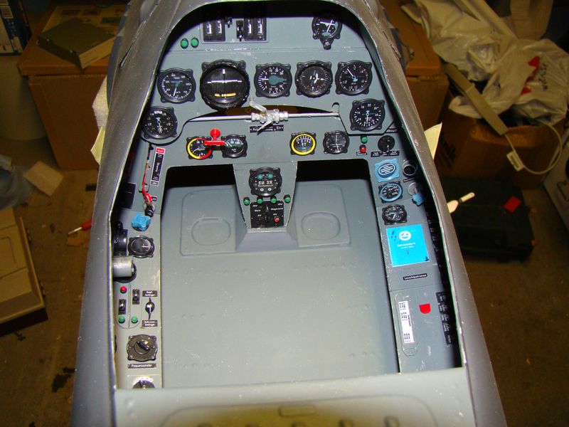

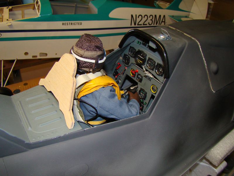

            Som bonus material slänger jag med några bilder från cockpit på min numer tyvärr bortgångna FW190...

              Smart lösning med epoxyn (antar jag att det är)! Hade du inga skruvar som höll ihop kontakten?
              Vilken snygg cockpit! Den blir jag avis på...
                Helt rätt, det är epoxy. Efter att kablarna hade lödits på plats värmde jag över krympslang. Men för att gardera mig att inga kablar vibrerar av så använder jag epoxy eller smältlim på den delen av kontakten som sitter fast i vingen. I och med att jag fäller in den i en sk brygga så den blir fast monterad använder jag därför inte något chassi eller liknande. Själva kontakten är sedan skruvad i bryggan med tillhörande skruv med "inbyggd" gänga i skallen för själva han delen. Kryptiskt??
                Hoppas du förstår vad jag menar. Hanen säkras alltså i honan med två skruvar. Precis som en monitor kabel till datorn görs i ett grafikkort ungefär... :stupido2:
                              Jag förstår precis, det var bara det att jag inte såg några skruvar.

                                Jag har använt den här kontaktlösningen i ett par kärror utan problem. Det underlättar väldigt mycket i hanterandet av vingmonterandet.
