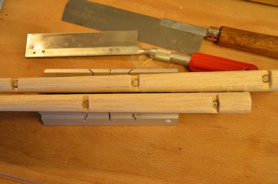

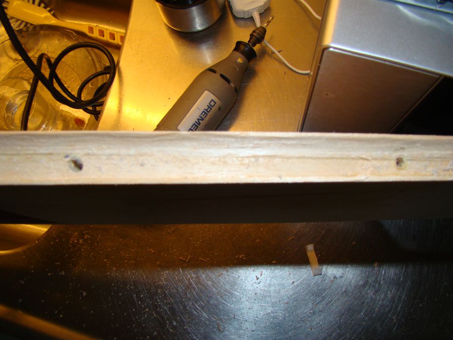

        Så har jag tillslut hittat mina verktyg till min dremel och det var till att rigga upp vingen i köket för att borra ur resterna av gångjärnen.
        Nästa steg blir att plugga hålen så jag kan borra upp nya lite mer exakt än dessa.

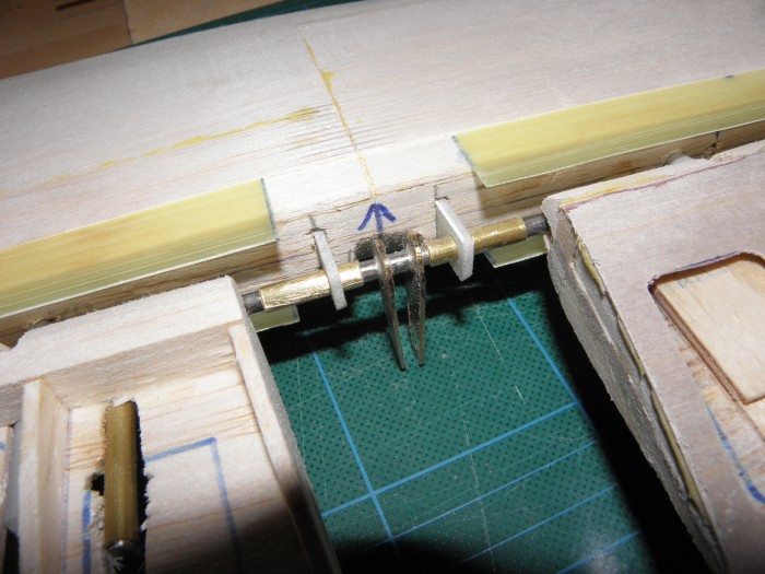

        Angående vingens bakkant, skulle vilja lägga en remsa med tunn glasfiber så så som Christer L gjorde på sin FW 190. Så tipps på detta mottages gärna. Framför allt vart jag får tag på det materialet.
        Knyckte en av hans bilder här...

        Så här blev förmiddagens övningar:
Namn: DSC03942.JPG
Storlek: 75,4 KB
ID: 490426 Klicka på bilden för större version

          Vad skoj att se att det byggs i stugan. Som du säkert sätt har jag använt playwood i stället för glasfiber. Det gjorde jag av den enkla anledningen att jag inte heller visste var man får tag på tunn glasfiber. Men, nu kanske man får reda på det. Vad surt att du måste göra om gångjärnen, men det är nog lika bra om de inte var rätt borrade från början.

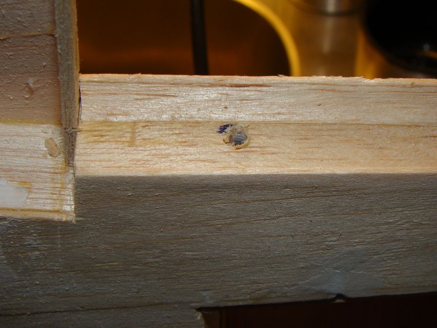

            Ang. gångjärnen så var dom nog rätt centrerade. Men dom var ju redan limmade, och det gör det ju lite bökigt när man kommer till stadiet att klä/glasa kärran. Kan nog tänka mig att det blir svårt att hålla epoxyn borta från gångjärnsleden :sarcastic:
            Sedan satt dom för djupt in i vingen, vilket gjorde att skevrodren inte kunde röra sig tillräckligt utan det blev mycket små roder utslag.

              Jag använde 0,8 mm vilket verkar OK, men glasfiber ser ju ännu tjusigare ut och borde vara lite tåligare också. Det låter som du hade goda skäl att borra ur gångjärnen. Man vill ju gärna ha nån nytta av skeven när man väl har satt dit dom.

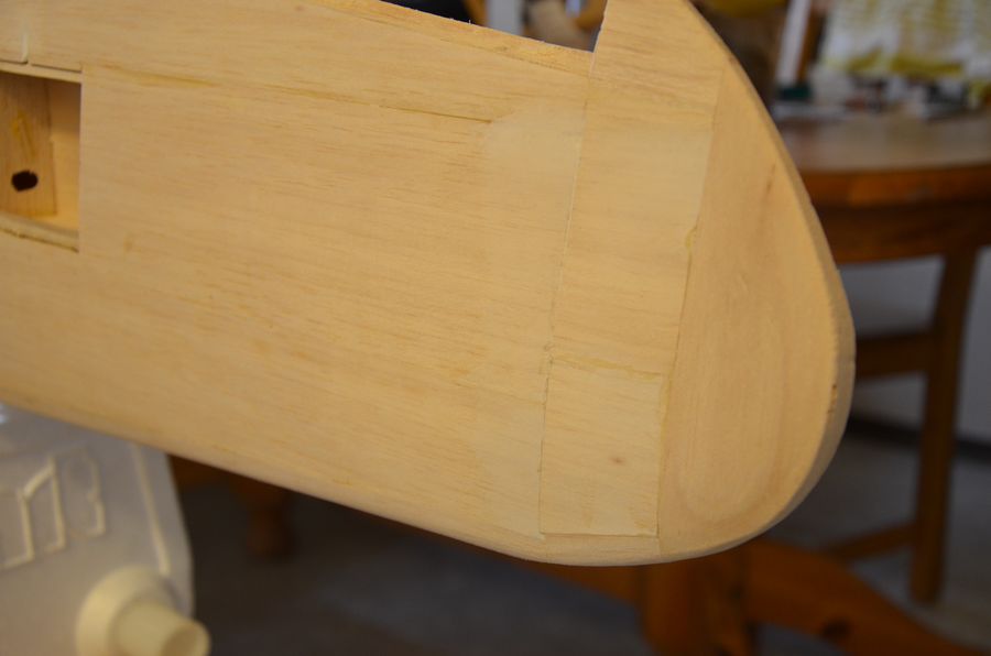

                    Om det går så prova med 0,4 mm plywood. Och om det går så lägg "fiberriktningen" (styvheten) i flygplanets längdriktning. Det är lite pyssel med det, men du får en mycket styvare bakkant som är lagom tunn.

                      När det gäller att lägga en plywoodlist i bakkant så kan du se hur jag gjorde på f.d Corsairen. Men det här kunde du väl innan.
                      Se inlägg 55.

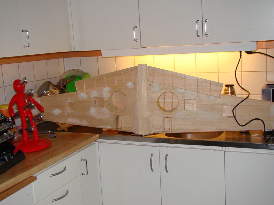

                                Så, då har det gått en tid och jag har tagit in en del intryck och vridit och vänt på några alternativ. Slutsatsen blev den att jag kommer bortse från några byggmissar hos den tidigare ägaren som jag hittat och hoppar detta med att skaffa ett nytt projekt i vinter, utan bygger vidare på denna P-40.
                                En dröm om ett ordentligt hobbyrum får nog tillsvidare även fortsätta vara en dröm. Så köket, med allt vad det innebär, får fortsätta vara tillflyktsorten för projektet...

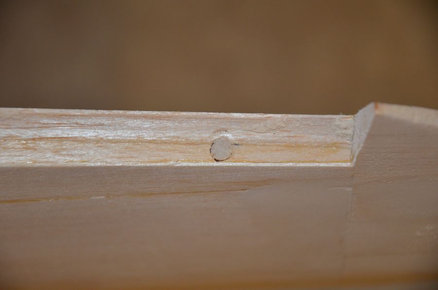

                                Nåväl. Hör till saken att jag nu har pluggat dom gamla gångjärnshålen, moddat lite så vingen sitter bättre i vingsadeln. Kan upplysa om att passformen tidigare var allt utom bra.
                                Avslutade nu lunch-passet med att slipa undersidan av vingen. Och jisses vilken skillnad det blev. Hoppet om en slät och fin modell växte så sakta men säkert fram :lollypop:
Namn: DSC_1100.JPG
Storlek: 142,7 KB

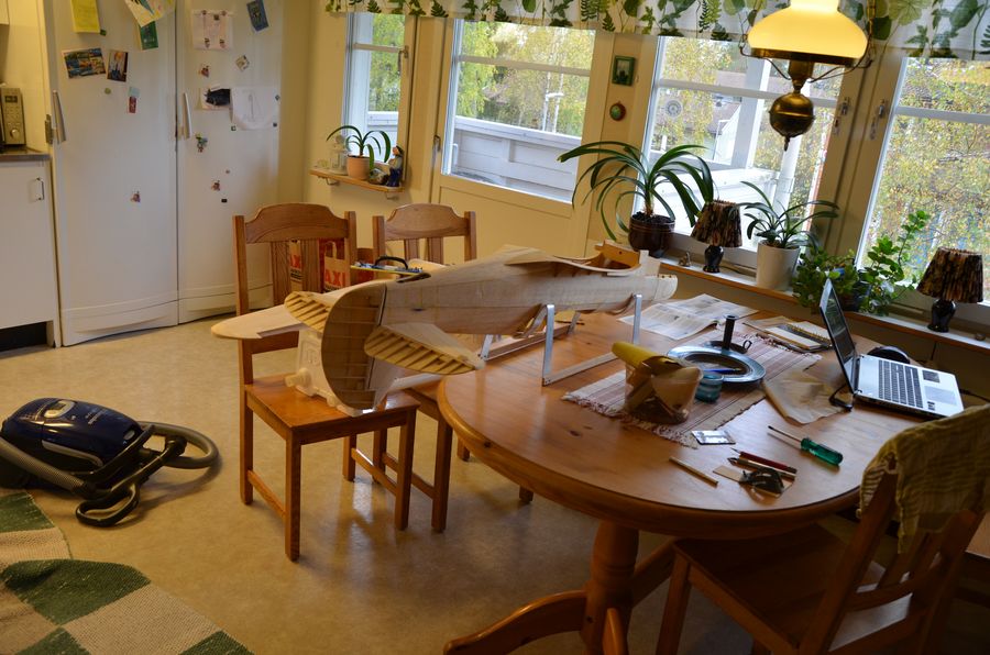

                                Köket, den nuvarande byggplatsen.
Namn: DSC_1101.JPG
Storlek: 105,4 KB

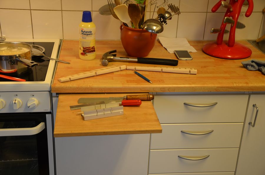

                                Då köksbordet har begränsad yta, så brukar jag ta skärbrädan till hjälp. I detta nu samtidigt som barnen beställt gnoucchi med skinksås :sarcastic:

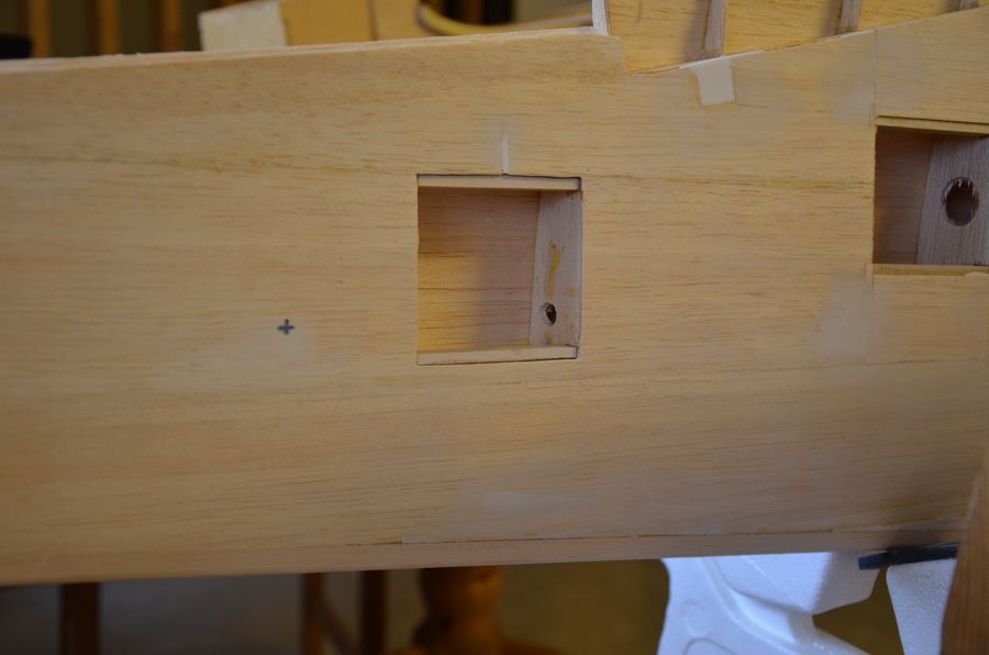

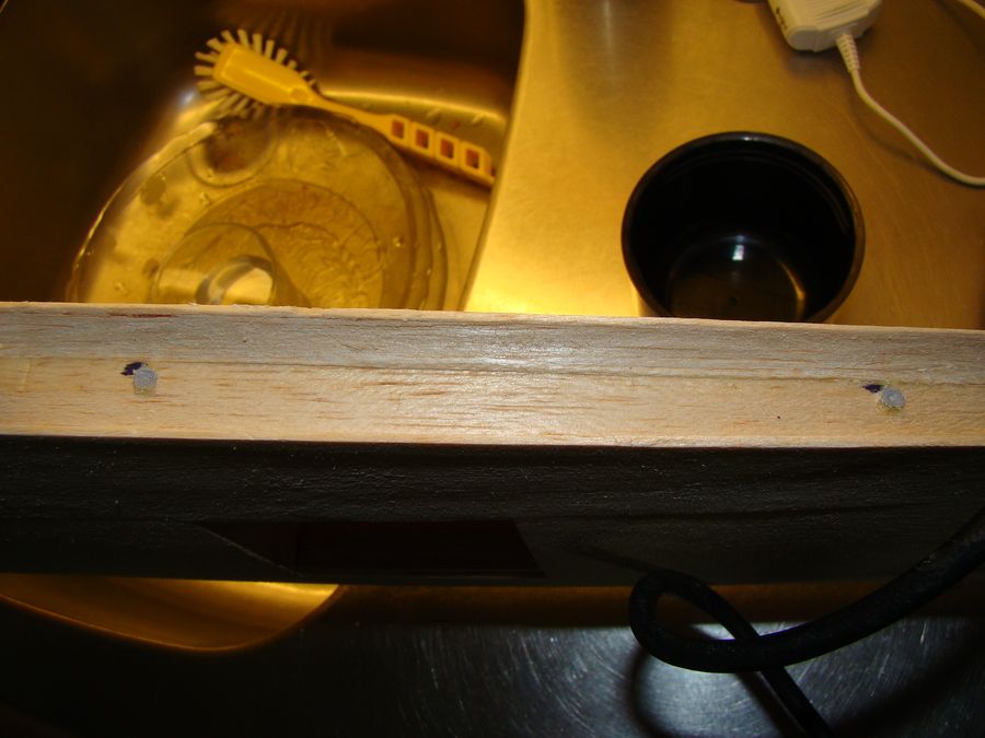

                                Skevrodrens gångjärnshål är här pluggade.
Namn: DSC_1103.JPG
Storlek: 76,5 KB
ID: 490987 Klicka på bilden för större version
Namn: DSC_1104.JPG
Storlek: 74,0 KB

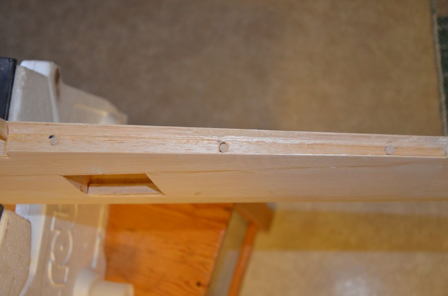

                                Gångjärnshålen för skevrodren i vingen pluggade.
Namn: DSC_1105.JPG
Storlek: 73,6 KB
ID: 490989 Klicka på bilden för större version
