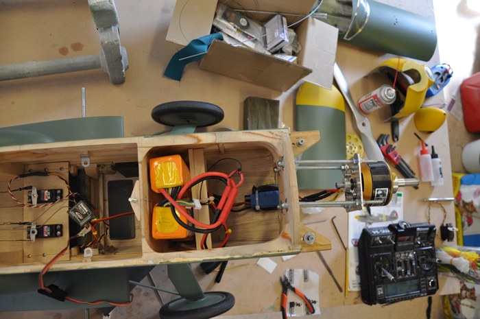

        Jag har precis kört ett motortest. Jösses......det finns kraft!:sarcastic:
          • 3992
          #124

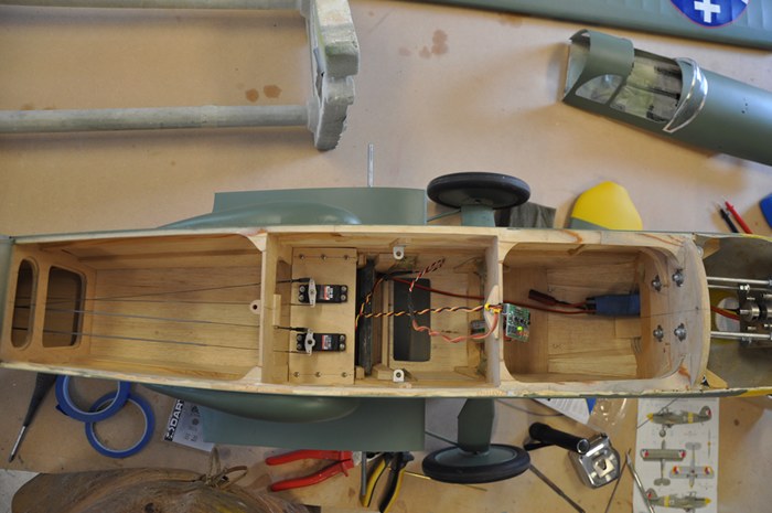

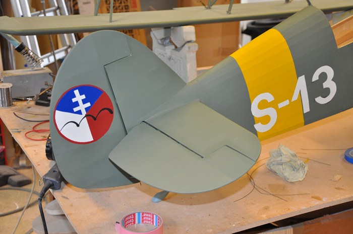

          Sidorodret har återmonterats.
          Eftersom rodret sitter på plats så har vajrarna till servona kopplats in både på höjdrodret och sidorodret.
          Batterifacket har byggts upp, fartreglaget har monterats, kablar har dragits och allt har testkörts. Det finns som sagt kraft.
          Vingstöttorna har förberetts för återmontering och nya vajrar.
          Bottenvingarna passar fortfarande.

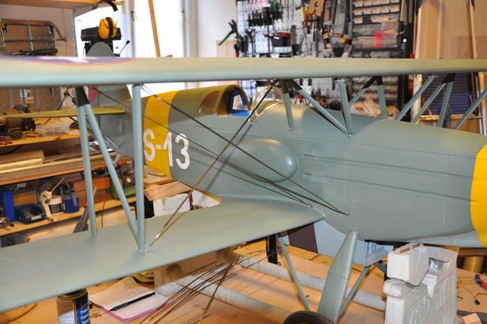

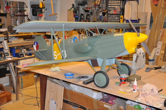

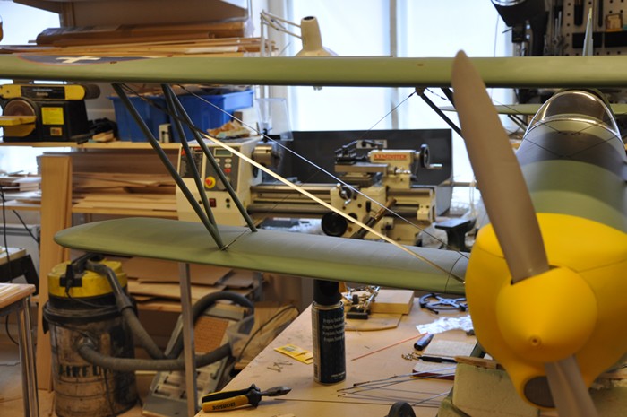

            Så har jag påbörjat riggningsarbetet. Det går åt en del wire…
              • 3992
              #126
              Det här kommer att bli både intressant och en ren utmaning.
              Det är första gången som jag skall rigga en dubbel-däckare....
                • 3992

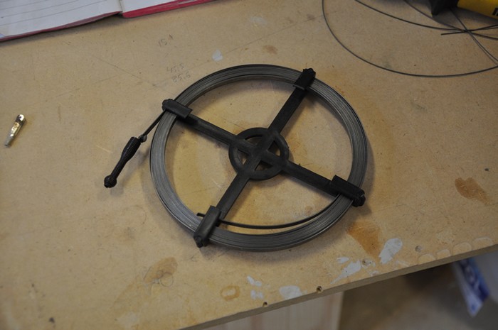

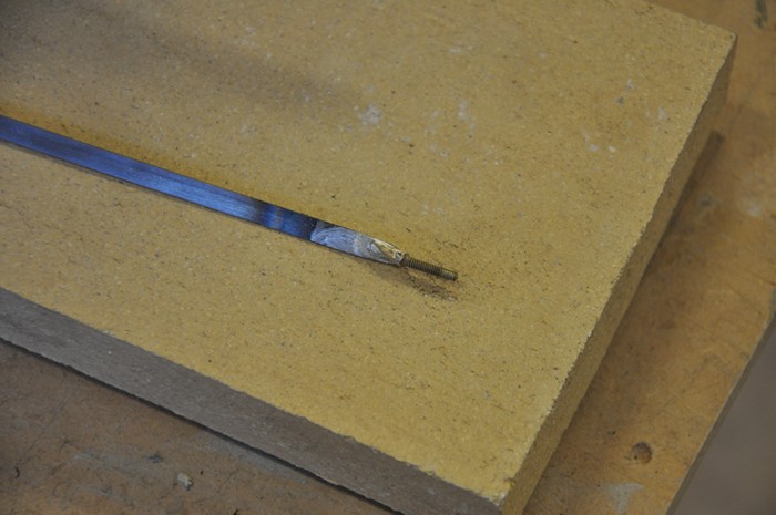

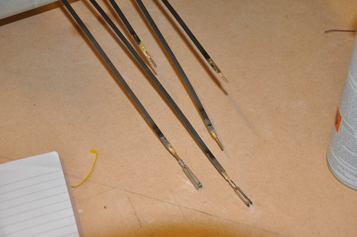

                Jag fick ett förslag på RCSB om att använda platt tråd istället för vajer. Så efter lite klurande och tänkande så fick jag fram den här lösningen.
                Vanlig renstråd för avlopp. Den finns i en del intressanta dimensioner. En sådan här rulle innehåller 7,5 meter och räcker till hela bygget.
                Jag hann med och tillverka 5 stycken innan jag hade gjort slut på de gängade ändarna. Men efter ett snabbt samtal till Magnus på MBS Rc-Models så kommer det att ligga sådana i brevlådan imorgon.

                  Fy tusan vilken läcker kärra! Det ska bli skoj att se den i luften. Jag hoppas (kan man skriva kräver?) att du förevigar det hela med en videosnutt.

                      Hel grymt Göran :fans:

                        Tack Olov!
                        Jag skall försöka få till en videosnutt!
                        Har inga ord som passar längre. Grymt! Renstråd var ett bra tips, och Genland har ett bra tips när han byggde sin Stearman oxå.
                        Ska bli intressant att få se den flyga den 25, live. :applouse:

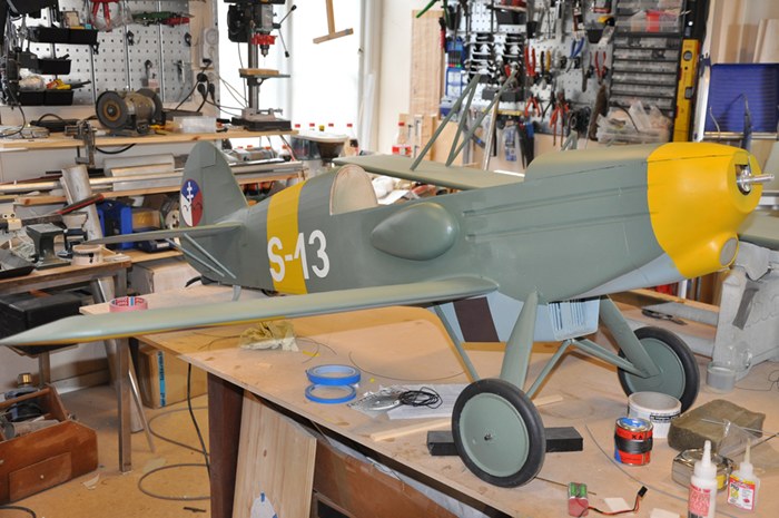

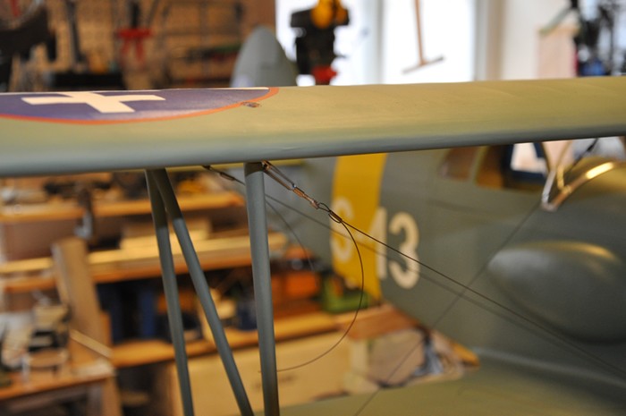

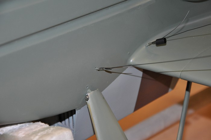

                              #134
                              Så har de första platta trådarna kommit på plats.
                              Så snart kan jag börja justera dem.
