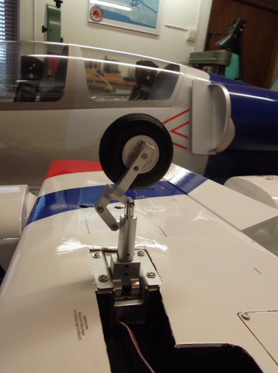

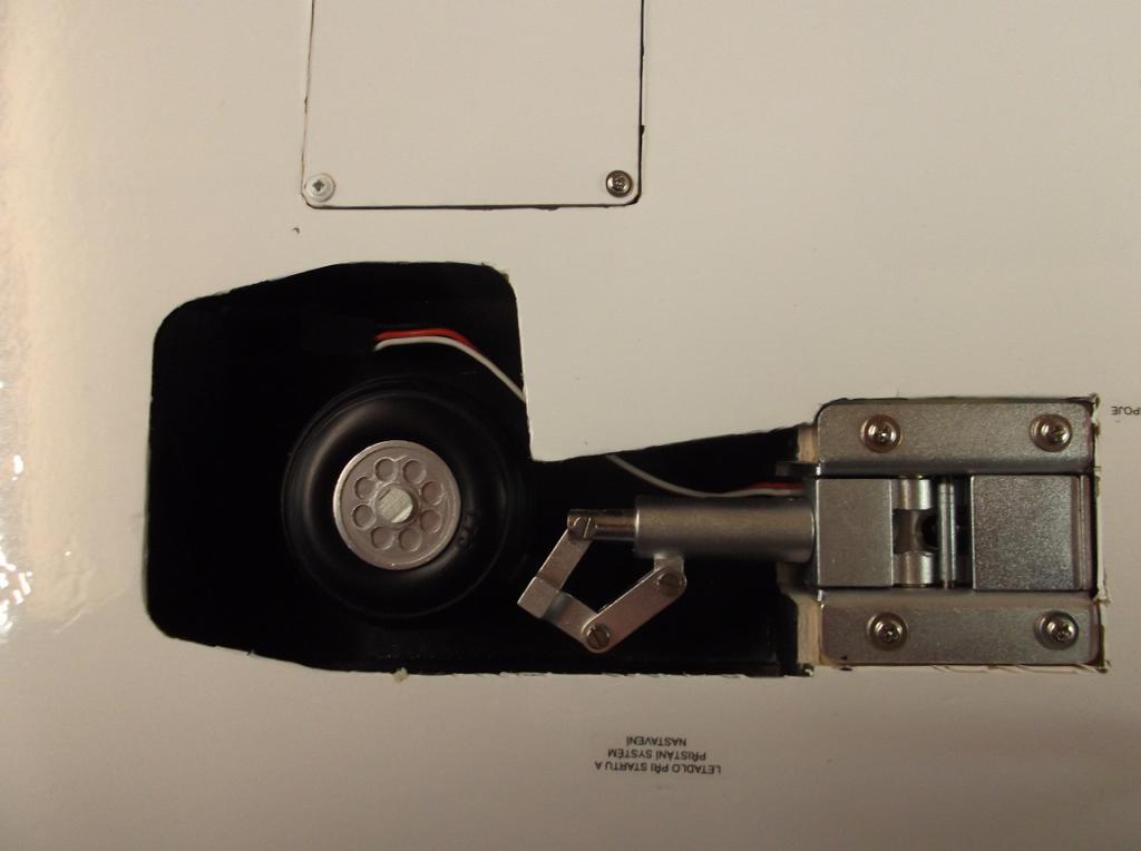

                Här kommer lite bilder: Huvudställ in- och utfälld.

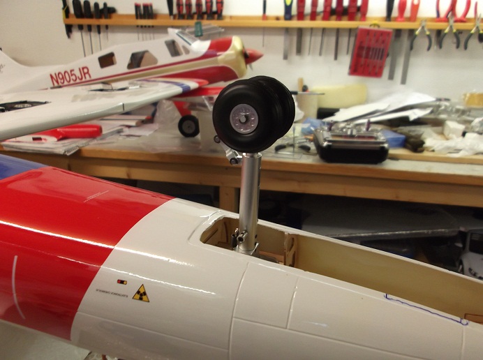

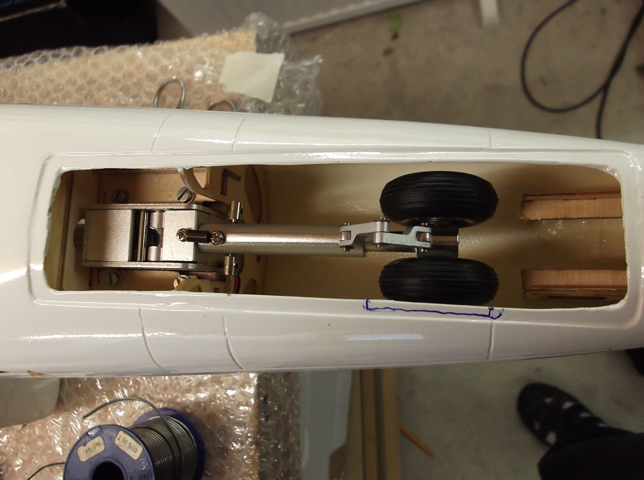

                  Noshjuls ställ: In- och utfälld.

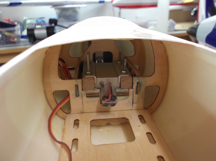

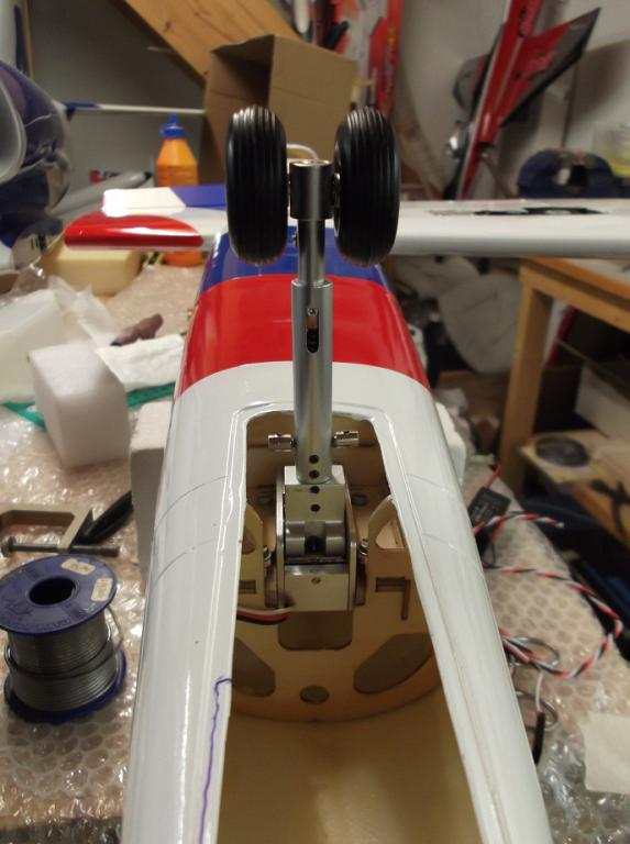

                    Installation av nosstället:

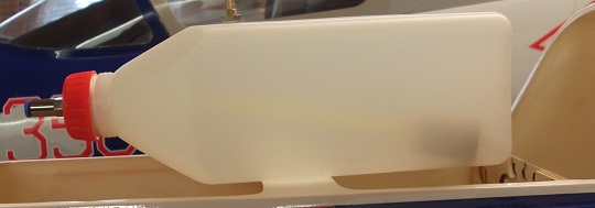

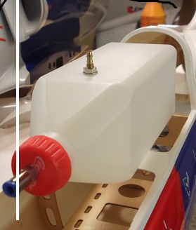

                      Tanken, en sån som används på lasaretten till handsprit. 600 cc:

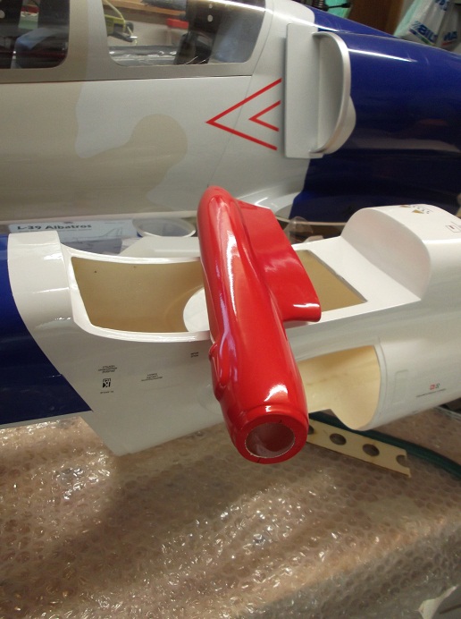

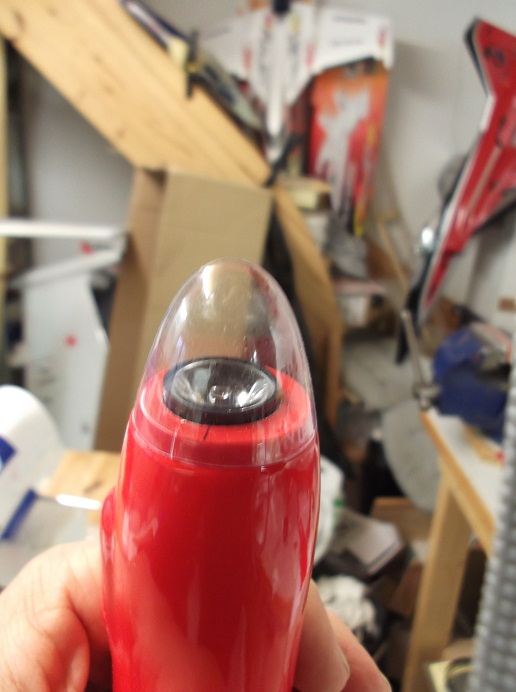

                        Vingtanken. Monteras med landingsljus:

                            • 3188
                            Ser bra ut Jag ser att du använder RC-landers ställ som är specade 7.5kg... dem håller inte för det och jag har bytt nosstället på min Mig-15 3ggr i sommar och flugit säkert 2/3 av mina flygningar utan fungerande nosställ. Det får ju jobba i längsled medans huvudställen sitter vridna 90grader. Jag hade i dina kläder redan innan det går sönder bytt iaf nosenheten till en av bättre kvalitet, exempelvis LADO. Huvudställen håller dock bra.
                            (min Mig väger ca 3.5kg vid landningen och har landats väldigt mjukt, trots detta pajargrejorna då man belastar gängstången vid landning)
                              Vad är det som står i bakgrunden här? Ser stort ut?
