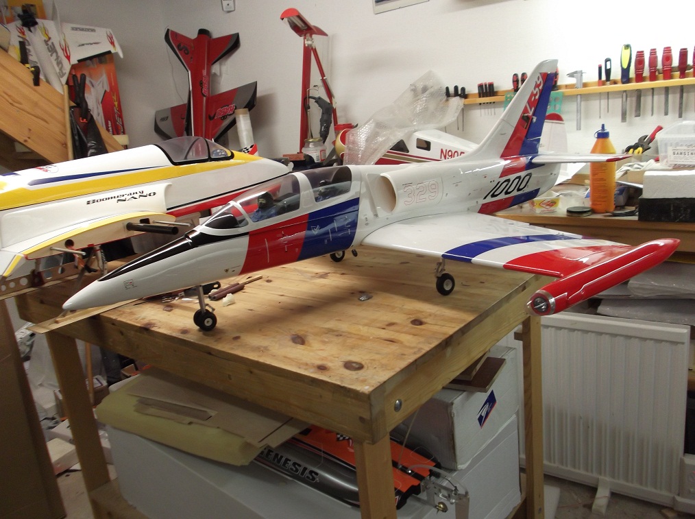

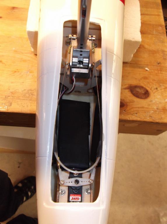

                        Då är jag i stort sett klar med Albatrossen. Alla tre LiPo ackar är försedd med krympplast och insatt i hjulbrunnen med kardborre band. Slutvikten hamnade på 3100 gram!
                        Finjustering av tyngdpunkten återstår, men det blir inte mycket bly i nosen.
                        Ackarna sitter, 2 på vardera sida av hjulbrunnen och 1 i mitten.
                        /Pete

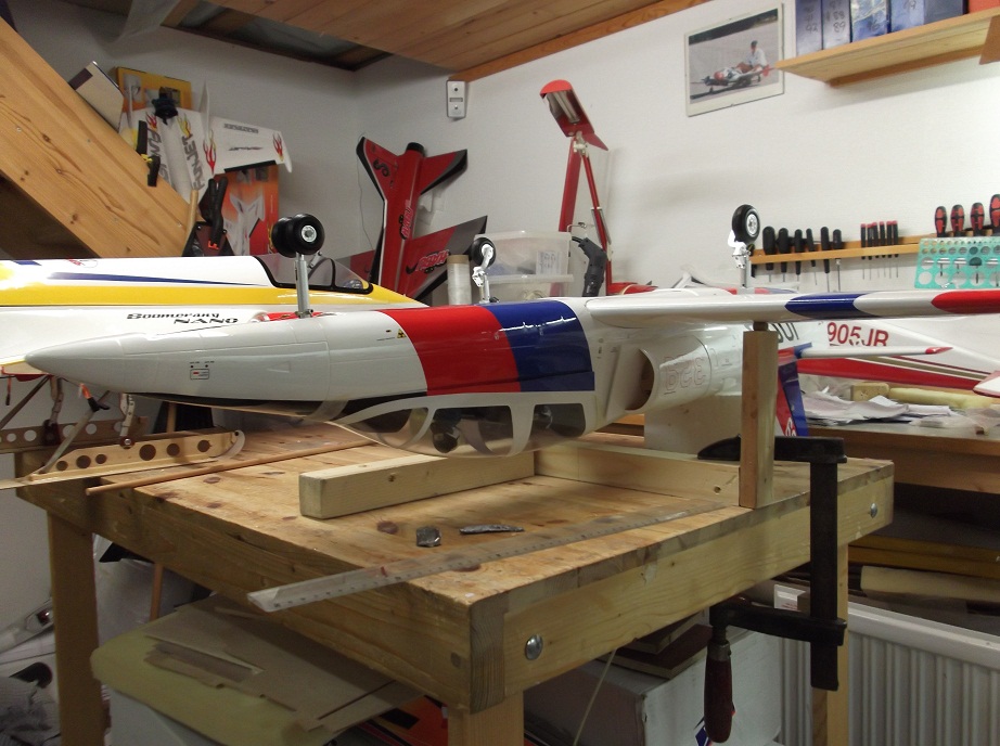

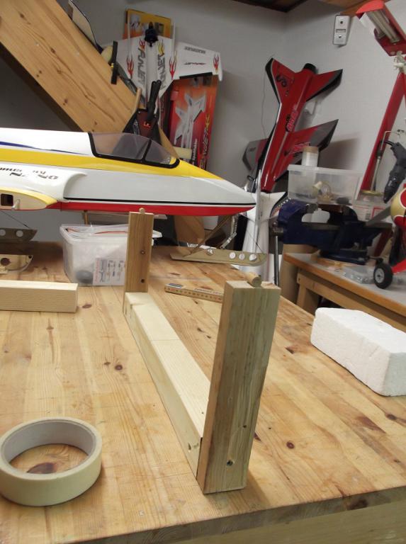

                          #87
                          Gjorde en simpel rig för att balansera modellen. 24cm ut från nosen och 5cm in på vingen. Där ska den balansera.
                          Bara knapp 40gr blykrävdes, och den var klar! Totalvikt med full UAT: 3.140 gram.
                          /Pete
