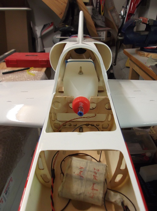

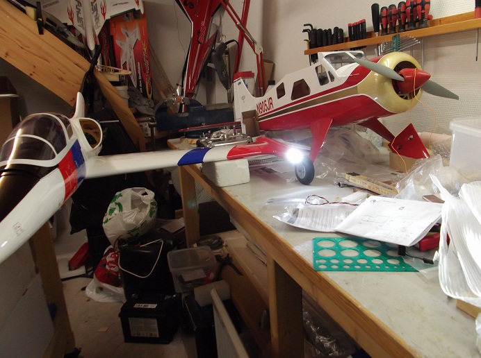

                  Här kommer åtminstone lite bilder: Landingsljus!
                  • petera38
                    • dec 2008
                    • 592

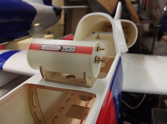

                    Och här tankinstallation...och UAT. Fin liten grej på 80cc:Klicka på bilden för större version
Namn: l-59 3-11-12 004.jpg
Storlek: 188,1 KB
ID: 491314 Klicka på bilden för större version
Namn: l-59 3-11-12 005.jpg
Storlek: 169,0 KB

                              • petera38
                                • dec 2008
                                • 592
                                Hur är det med en filtklunk? Ger den inte relativ stor gennomflödemotstånd ifm en så liten turbin, som Kolibri´n? Eller visar dina erfarenheter nåt annat? För i så fall skulle jag kunde se bort från UAT´en och spara vikt. Skulle en motorsågsklunk, som jag vanligtvis använder fungera lika bra som filterklunken?
