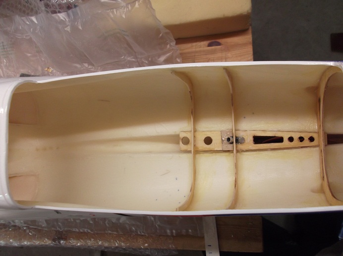

        Har nu tagit bort de två motorspanten: Klicka på bilden för större version
Namn: L-59 13-11-12 001.jpg
Storlek: 154,1 KB
ID: 491444 Som det ses är det nu bra med plats.

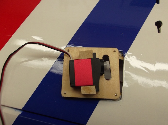

          ...och äntligen kom mina servon. 16gr, digitala, metaldrev och 3,9kg!!! Köpt ute i Östen: http://www.hobbyking.com/hobbyking/s...idproduct=6340.
          Har börjat att montera skevroderservon.. Klicka på bilden för större version

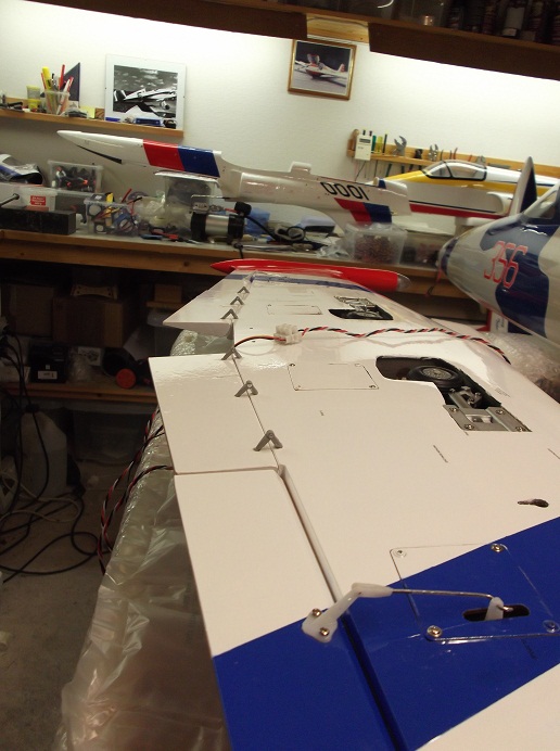

            #50

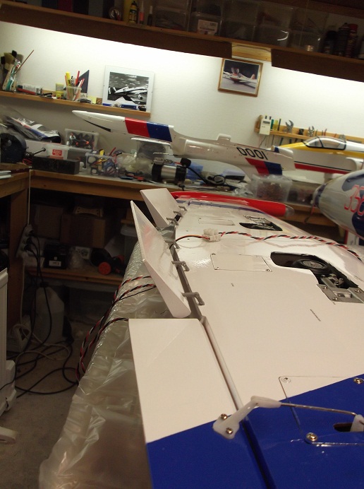

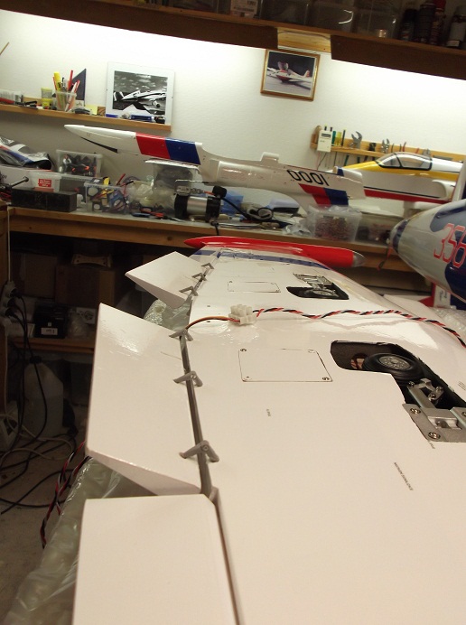

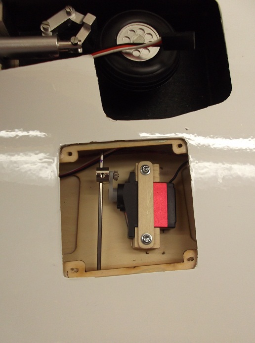

            Flaps och skevroder är på plats och fungerar perfekt!
            Lite bilder: Klicka på bilden för större version
Namn: l-59 16-11-12 001.jpg
Storlek: 145,6 KB
ID: 491499Klicka på bilden för större version

            • Elgstrand
              • 365
              #51
              Snyggt blev det med flapsen!
              /Fredrik
              Flyger helst segel
              • petera38
                • dec 2008
                • 592
                #52
                Vist blev det!
                Men det var lite jobbigt att få dem att sitta perfekt, limmade i gångjärnen med 20min epoxy och först ca 20 timmar senare kunde resultatet värderas!

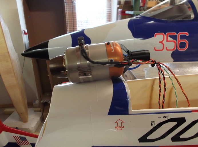

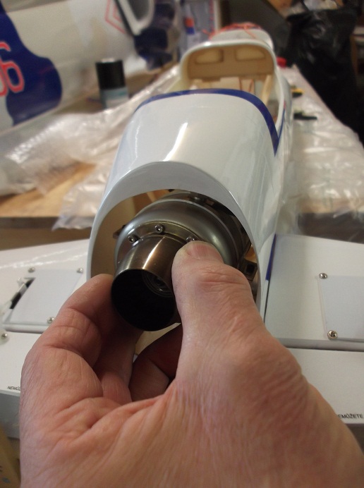

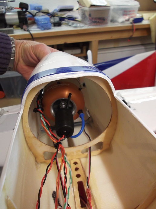

                              #59
                              ...och så kom den! Kolibri´n.
                              Här lite bilder: Klicka på bilden för större version
Namn: L-59 21.11.12 006.jpg
Storlek: 194,3 KB
ID: 491603Klicka på bilden för större version
Namn: L-59 21.11.12 003.jpg
Storlek: 165,8 KB
ID: 491604Klicka på bilden för större version
Namn: L-59 21.11.12 004.jpg
Storlek: 196,8 KB
                              An Expert has done every mistake ...
                              A Master has done every mistake....Twice! :stupido2:
                              • petera38
                                • dec 2008
                                • 592
                                #60
                                Efter lite funderingar, blir det montering helt bak i modellen. Här finns mer än tillräckligt utrymme, och dessutom sparar man utblåsröret.
