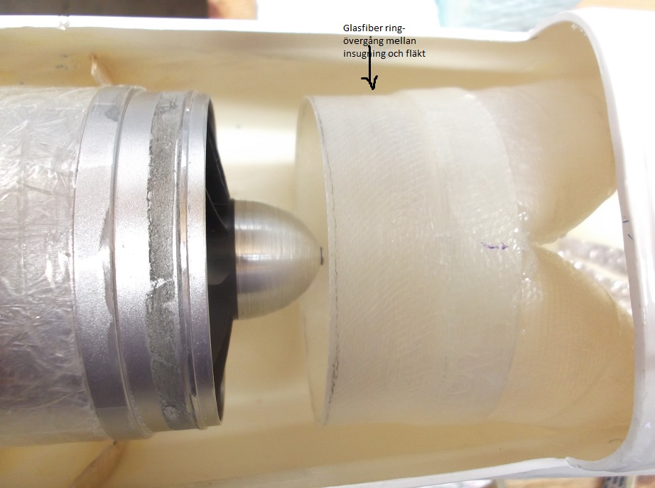

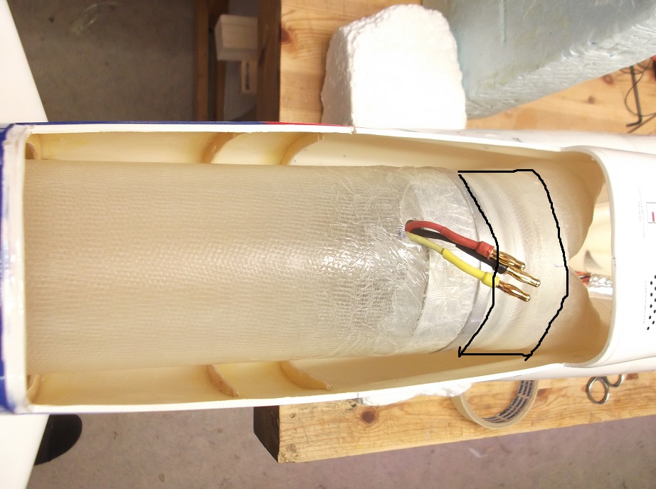

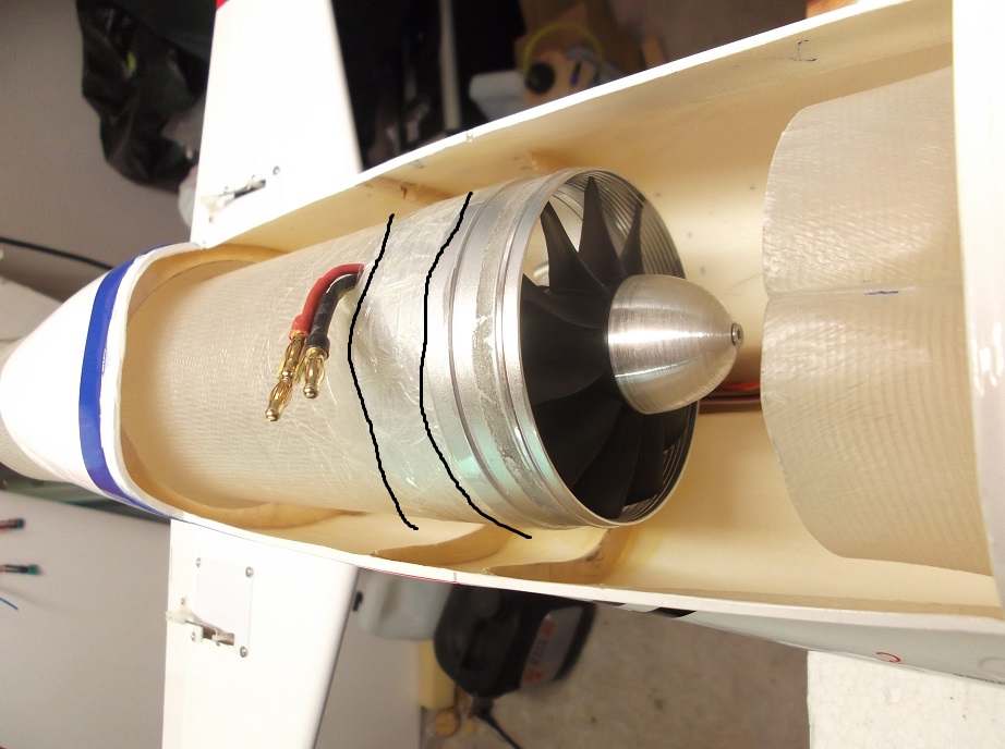

                              Dom medföljande inlöbsducter i glasfiber var relativt enkla att limma på plats. Kapade ca. 20mm av, för att få fan-enheten längre fram. Utlöbsducten var lite mer knepig. Den var precis 1mm för liten i diameter! :banghead:
                              Också här kapade jag ca 20mm. Gjorde en ställning och fixerade fläkten, som fick lite plastfilm virat omkring kåpan. Ställde utlöbsduten ovanpå och virade en 5cm bred glasfiberremsa 3-4 gånga omkring duct och kåpa, genomblött med epoxy. Det blev kanon. Med fan-enheten på plats i utlöbsducten. Hål gjort för sladdarna, trycktes röret så långt bakut det gick. Övergång mellan Fan och inlöbsduct sker via en glasfiberring. Den blev nu limmat på plats med Hysol, och röret med fanen trycktes på plats och säkrades med tape, mens Hysolen härdar. Voila! På första bild, är den nygjutna glasfiberremsa markerat mellan två streck. Den andra bild viser inlöbsducterna innan glasfiberringen limmades på.
                              :sarcastic:Klicka på bilden för större version
Namn: 001.jpg
Storlek: 233,9 KB
ID: 503256Klicka på bilden för större version
Namn: 002.jpg
Storlek: 40,5 KB

                                Här kommer två till bilder på duct-installationen.
Namn: L-59 -duct oktober 2014 001.jpg
Storlek: 250,6 KB
ID: 503258Klicka på bilden för större version
Namn: L-59 -duct oktober 2014 002.jpg
Storlek: 206,0 KB
